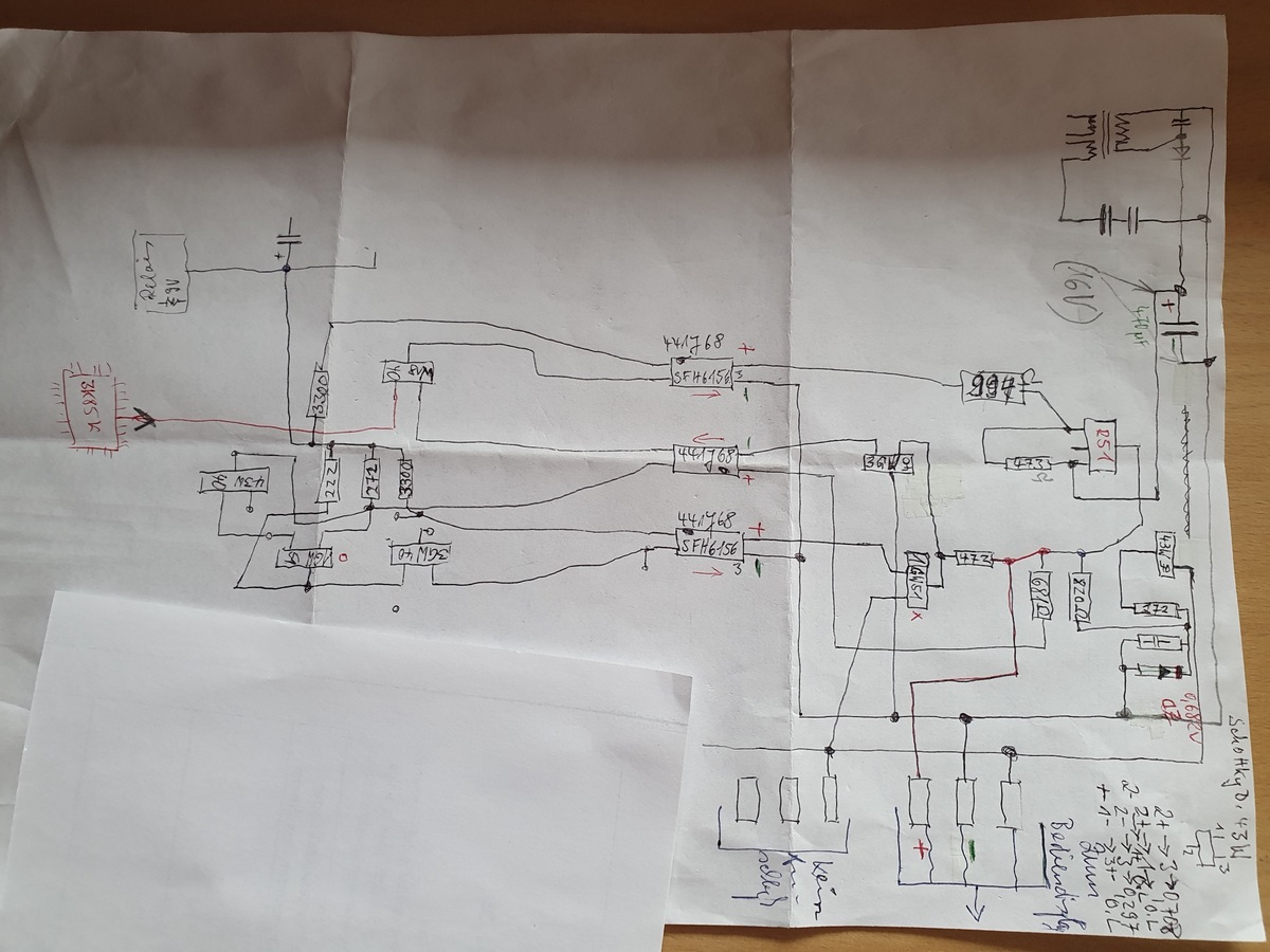

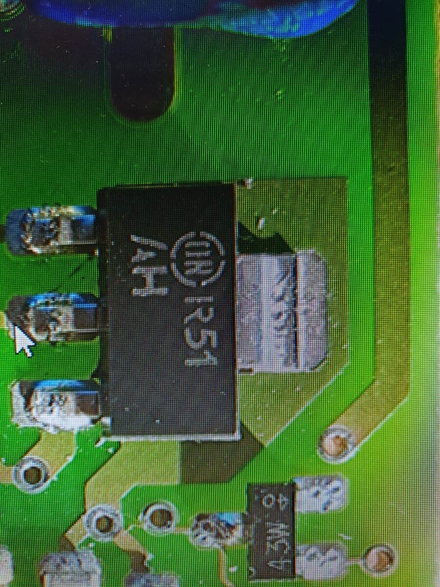

Hallo zusammen, da ich hier neu bin, hoffe ich, mein Anliegen an der richtigen Stelle zu äußern. Vorab: Im ersten Beruf war ich im vordigitalen Zeitalter im Steuerungsbau/ Maschinenbau tätig, doch das ist eine Ewigkeit her. Als Rentner repariere ich im Repair-Café alles, was sich irgendwie reparieren läßt und lerne gerne immer dazu. Ich würde mich freuen, wenn mir hier jemand weiterhelfen könnte, da ich auch zuhause Elektromüll (Neff Geschirrspüler defekt! ) vermeiden möchte und nicht weiterkomme: Das Siemens Leistungsmodul (EPG53000-9000053693-AI 5.5.05-A6.3.1) liefert dem Bedienmodul (Siemens EPG53102-9000032981-Typ T.BDM) mit Display und Touch-Buttons keine Spannung. Ich weiß nicht mit welcher Spannung das Bedienmodul betrieben wird. Ich nehme an mit 5 Volt. Bei der Fehlersuche fand ich einen defekten Triac für eine Ventilsteuerung. Wurde gewechselt. Mein Problem ist aber ein SMD-Bauteil im Netzteilbereich der Platine (Fotos) mit der Bezeichnung R51 AH, Sot 223 (wohl von Onsemi). Eine neue/alte Platine gibt es nicht mehr zu kaufen, ist weder bei Ebay noch sonst wo zu finden. Was ist das? Ein LDO? Mit diesem SMD-Code werde ich nirgends fündig. Wenn ich mit den 5 Volt Versorgungspannung für das Bediendisplay richtig liege, dann müsste das Teil die am Pin1 anliegenden +16,9 Volt auf +5 Volt reduzieren. Pin 2 und 4 sind verbunden. An Pin 3 liegen +15,78 V an. Pin 4 (gemessen 78mV)geht zur Steckverbindung also zum Bediendisplay, das damit „tot“ bleibt. Die anderen Elemente im Netzteilbereich der Platine habe ich vermessen, Kondensatoren vorsichtshalber getauscht. So bleibe ich bei diesem R51 hängen. Um die Funktion einschätzen zu können habe ich die Schaltung für diese Region rekonstruiert und skizziert. Besten Dank vorab!
