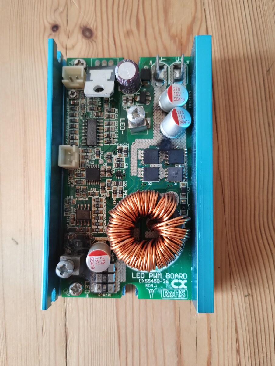

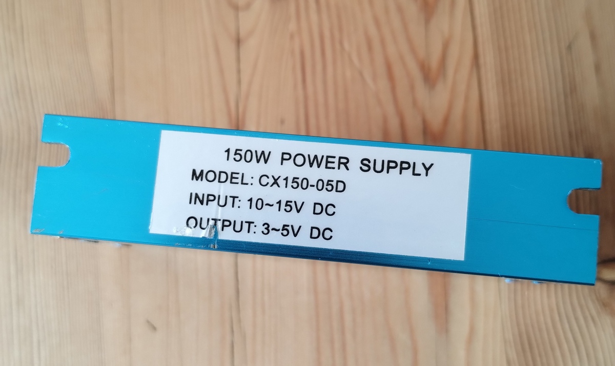

Moin,
ich habe hier 2 Movingheads vom Typ TourSpot mini 150 von Expolite. Bei beiden ist das LED-Treiberboard abgeraucht. Der Hersteller des Gerätes bietet keine Ersatzteile mehr an.
Kennt jemand von euch den Hersteller des Boards? "CX" habe ich versucht zu finden, bisher jedoch erfolglos.

Hallo, habe das selbe Problem hier! Würde mich auch freuen, einen alternativen Treiber zu finden.
Gerald B. schrieb:
Wie hoch ist denn der geforderte Ausgangsstrom? Bei 3-5V Uf klingt das nach einem LED Chip, aber dafür einem richtig Dicken.
Laut Herstellerangabe satte 150W, aber die netzseitige Stromaufnahme der Geräte und der Typ der COB LED SSD-90 spricht eher für 90-100W Realleistung. Ich weiß nicht ob die Bezeichnung auf der Platine CXSS450-36 anhand der Ziffern tatsächlich mit 36A Strom zu verstehen ist. Zur SSD-90 findet man leider auch nur spärlich Infos, zumindest eine 90W Version scheint es mal gegeben zu haben und die wurde hier vielleicht noch ein bisschen zur Höchstleistung geprügelt. Wird auch am LED-Board gut heißt alles...
