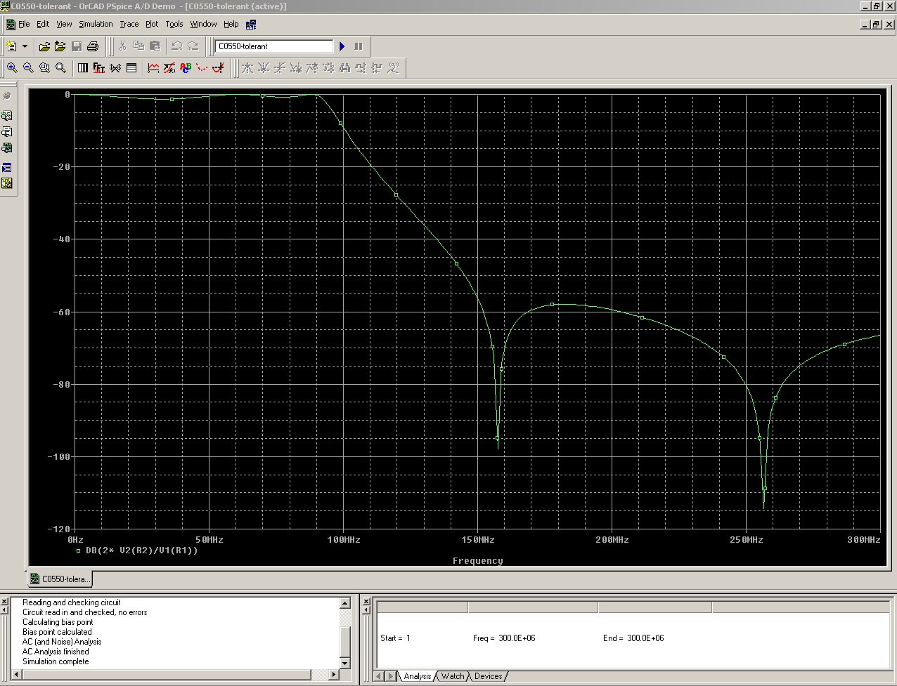

ich möchte gerne die Simulationsergebnisse meiner PSpice-Simulation
(z.B. Werte aus Übertragsungsfunktionsplot - siehe Anhang) in MatLab
exportieren um sie dort besser zeichnen zu können und auch mal nen
SmithPlot zu machen.
Nun finde ich die Wertereihe die PSpice mir da hinmalt nicht in den
Output Files. Kann mir jemand sagen wo die drinstehen?
Danke schonmal im Voraus,
Daniel

Gast #454164
Im Probe-Fenster markierst du den Vektor (den Legendentext),
kopierst ihn und dann kannst du den Vektor in einen Texteditor einfügen
und abspeichern.
Grüße
Werner
Gast #454179
>und abspeichern.
Wahnsinn, danke dafür!!
Ich musste es zwar zweimal lesen bis ich verstand was du meintest aber
nun habe ich genau das was ich wollte.
Viel Dank!
