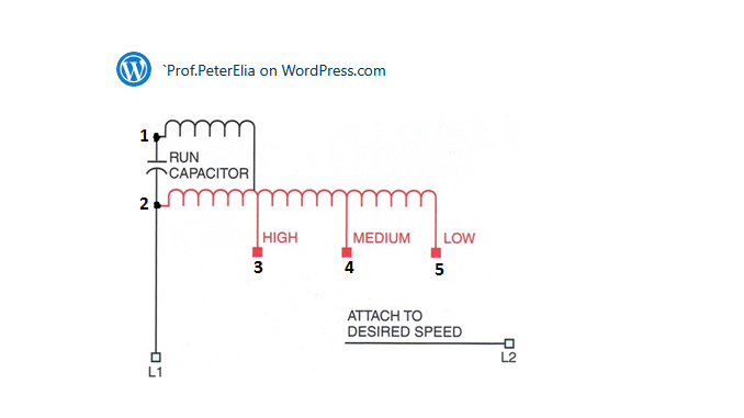

Hintergrund: neue Dunstabzugshaube, hat 3 Drehzahlstufen, das übliche wie bei Standlüftern, tatsächliche Drehzahl ergibt sich aus dem Schlupf. Mir sind die Drehzahlen/Luftmengen/Lautstärke aber zu hoch, zumindest die kleinste Stufe muss deutlich reduziert werden, wahrscheinlich werde ich den dicken Vorwiderstand aus der alten Haube (der dort zur Drehzahlstellung benutzt wurde, Motor hatte nur eine Hauptwicklung) zusätzlich einbauen.
Was mich aber gewundert hat: die Umschaltung auf die verschiedenen Wicklungen hat praktisch keinen Einfluss auf die Leistungsaufnahme (ja, Messgerät ist dafür geeignet), Messwerte 102W, 104W, 105W, sehr nah beieinander. Ist das normal bei solchen Motoren?

Die beiden Sachen hier in Kombination
lassen mich denken, dass der Luftweg zuviel Gegendruck aufbaut. Was du hörst, ist im Rotor sinnlos im Kreis geschobene Luft, sollte die Leistungsaufnahme tatsächlich Wirkleistung sein...

Der Motor hat bei LOW einen viel höheren Schlupf. Daher würde ich mal sagen, dass der Motor bei immer unterirdischerem werdenden Wirkungsgrad eben mehr Energie verheizt. Die Drehfeldgeschwindigkeit bleibt ja trotz unterschiedlicher Istdrehzahl immer gleich.

Bei den vorgegebenen Einbaumassen war die Auswahl auch nicht so riesig, ausserdem fand den Betriebszeitzähler für anstehende Filterreinigung ganz nett, vergisst man ja schon mal und dann wird es unappetitlich... Ja, es ist Wirkleistung. Luftweg ist frei, 50cm Flexrohr, Wanddurchführung auch etwa so lang, Rückschlagklappe und Auslass neu, alles 150mm Durchmesser.
Tja - warum nachgemessen? Mach ich immer bei neuen Geräten, insbesonders um zu wissen ob der angegebene standby-Verbrauch stimmt, denn das ist für mich auch ein mitentscheidendes Kauf- oder Nichtkaufargument.
Die Abluftleistung ist riesig, gefühlt ist Stufe 1 jetzt stark wie vorher volle Pulle, für leises dahinköcheln viel zu viel.
