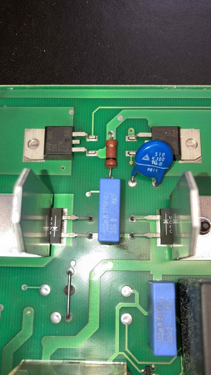

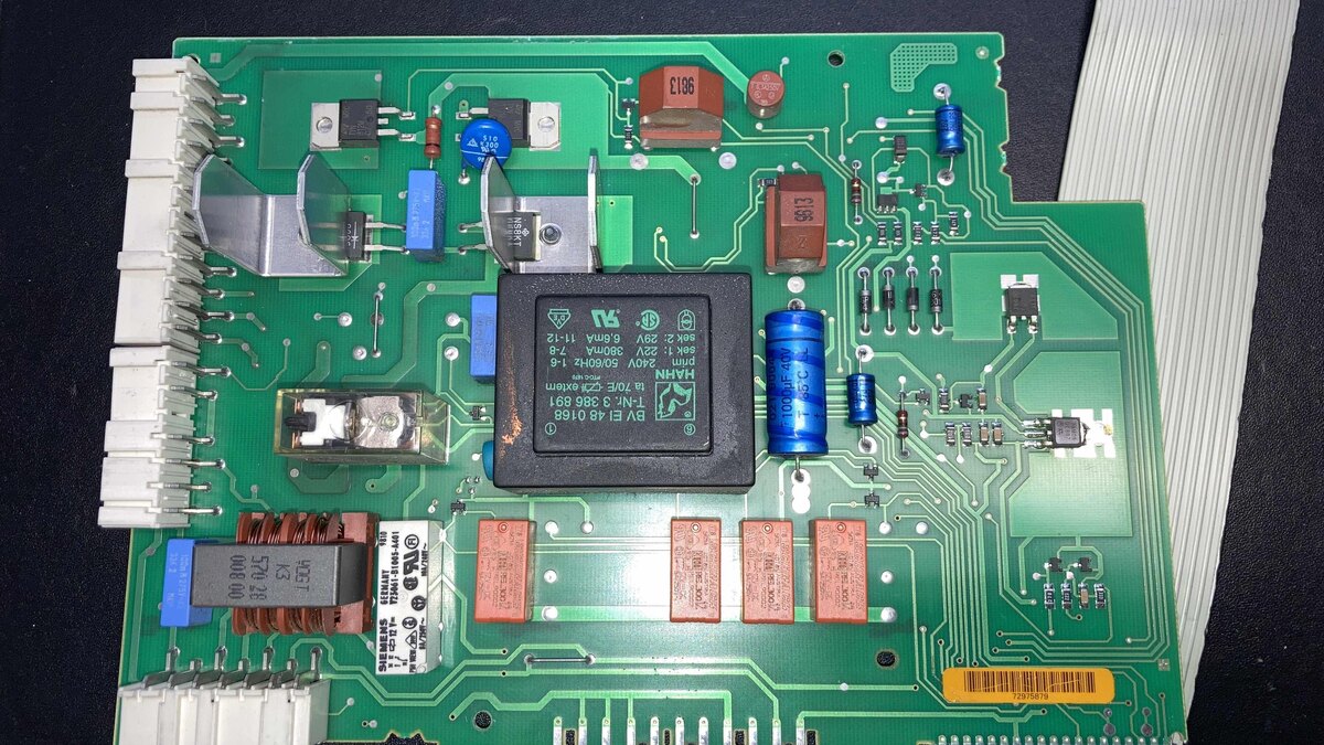

ich habe gerade die "Eingangsplatine" EL 110 aus einer schon alten Miele
WM auf dem Tisch. Fehlerbeschreibung: nichts geht mehr, kein Licht,
keine Funktion.
Optisch ist die Platine unauffällig, Messung rund um die Motorsteuerung
(Triacs/Dioden) ergibt das der Widerstand (Mitte) hochohmig ist. Er
bildet wohl zusammen mit dem Kondensator darunter (100nf) den Snubber.
Scheint 100 Ohm zu sein? Kann dann aber wohl eher nicht die Ursache für
den Totalausfall sein. Der VDR ist hochohmig, soll auch so.
Die Einlötsicherung ist OK.

von Thorsten S. (whitejack)
Bild der Unterseite?
> keine Funktion.
Scheint ja ein normaler Trafo drauf zu sein, es dürfte ja nicht so
schwer sein zu schauen ob bei dem noch Primärspannung ankommt und was
dann sekundär raus kommen sollte steht ja oben drauf - das würde ich als
erstes messen...

von H. H. (hhinz)
Nicht für Totalausfall, nur für unregelmäßigen Motorlauf. Aber dafür ist
das ein Standardfehler, den Widerstand durch einen spannungsfesteren
ersetzen, den Kondensator möglichst auch.
von Jörg (41089)
Ich tippe auf Trafo defekt, bzw seine Thermosicherung.
Prüfe einfach die Primär Wicklung auf Durchgang. Das geht auch im
ausgebauten Zustand.

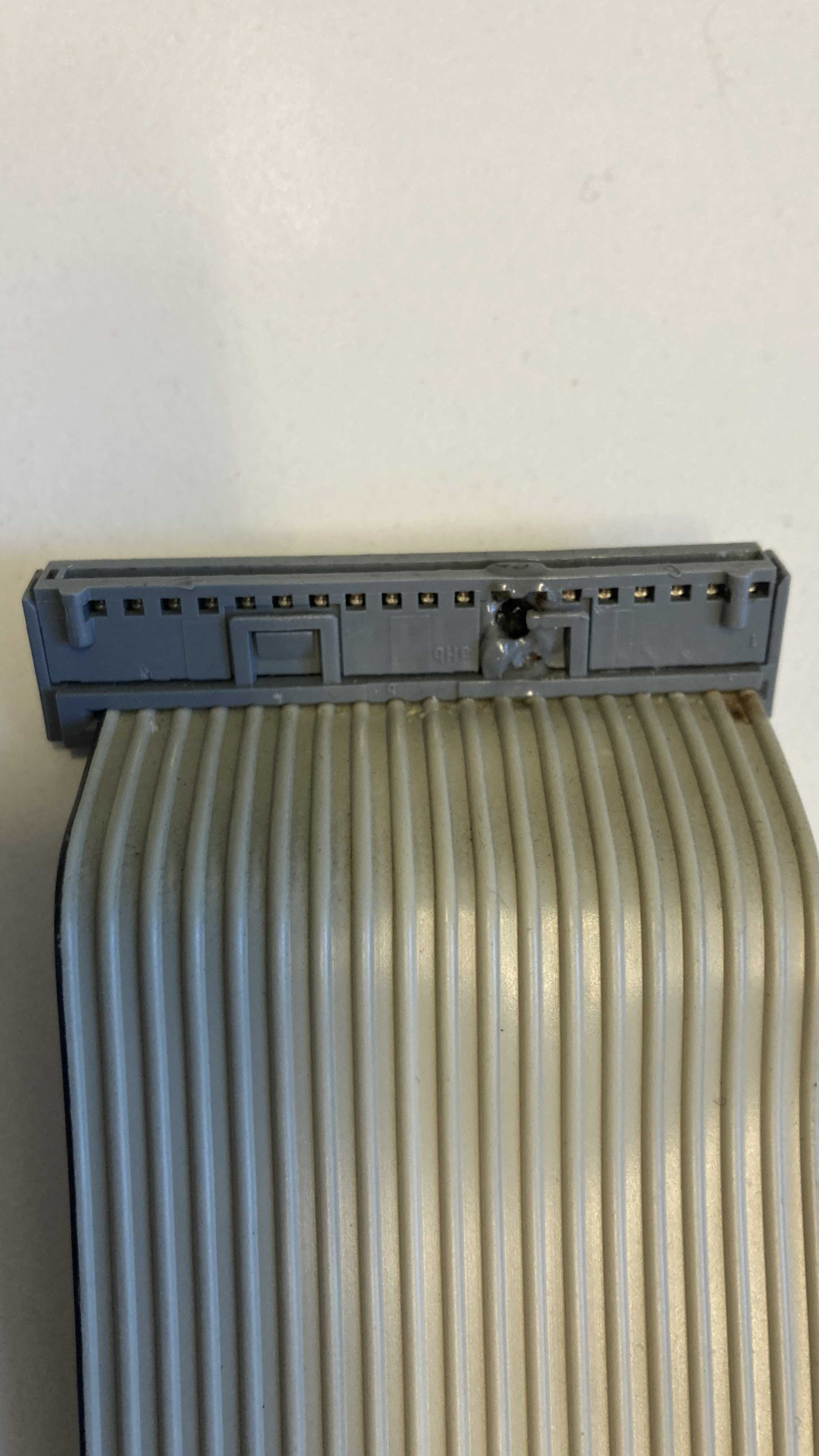

von Klaus L. (kllei)
So, update :-)
ich war gerade doch an der Maschine, da auf der ausgebauten Platine
ausser dem Snubber nichts zu finden war, auch nicht unter Spannung.
Wieder eingebaut und unter Spannung hat es dann "leicht gerochen"...
Der (vorläufige) Fehler ist ausserhalb der Platine (siehe Foto) Das
Kabel ist unten rechts angesteckt und geht in der Maschine zur nächsten
Platine, dort ist die verschmorte Stelle und macht einen Schluss auf die
24V, erstaunlich das das der kleine Transistor (oben rechts über dem
Gleichrichter) ausgehalten hat.
Das war doof, ausgebaut war der Schluss nicht zu messen und nach dem
Wiedereinbau hat es etwas geschmort. Kann auch noch was auf der nächsten
Platine sein.
Jetzt muss ich mal sehen ob ich das Flachbandkabel repariert oder
ersetzt bekomme...
Edit: sehe gerade das Kabel gibt es bei e*ay, wie fast alles für alte
Maschinen.
Danke für Eure Hilfe! Ich melde mich wenn es was neues gibt.
von Hans G. (hansg)
Die kupferfarbige Ablagerung auf dem Trafo, was ist da gegenüber im
eingebauten Zustand ?
Ist das tatsächlich Kupfer, oder sieht das nur so aus ?
Danke für den Tipp, ich suche gleich mal nach einem passenden Metalloxid
Widerstand, die sollten ja bis 500V gehen. Der Kondensator ist bis 275v
AC gelabelt, habe auch nur die Gleichen da. Der hat jetzt > 25 Jahre
gehalten, ich hoffe er wird noch einige schaffen...
Interessante Frage, die Platine ist in einer Kunstoffschachtel mit
Lüftungslöchern hinter der Front verbaut und mit einer losen Folie
abgedeckt. Etwas entfernt dahinter sitzt der Motor, sieht aus wie
Kupfer-Kohlenstaub und fühlt sich an wie Kupferpaste. Lies sich leicht
wegwischen und war auch sonst nirgends auf der Platine. Ich werde beim
Einbauen mal ein Auge drauf haben.
Update für die Statistik,
nach Tausch des verschmorten Flachbandkabels und säubern der Kontakte
läuft das alte Schätzchen wieder.
Ursache war wohl überhitzen und dadurch verbiegen der Kontakte wegen
oxidierter Steckverbindung, sonst war nichts zu finden.
