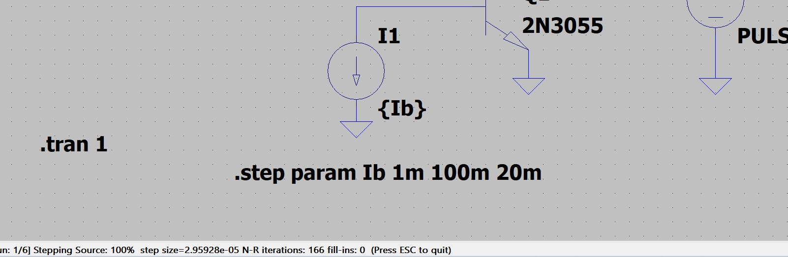

Hey Leute,
erhalte bei folgender simplen Schaltung zur Aufnahme des
Ausgangskennlinienfeldes eines Transistor in LTSpice immer eine
Iterationsmeldung (Siehe Anhang)=> Simulation dauert ca. 30 Minuten. Wie
kann ich die Simulationszeit verkürzen? Habe auch schon "Von[V],
Trise[s]" von "V1" und die Schrittweite von "Ib" variiert. Bei allen
Versuchen blieb das Problem bestehen. Oder liegt es an einer anderen
Einstellung in LTSpice? Vielen Dank euch!
von Udo K. (udok)
Läuft besser mit {-Ib}.
von H. H. (hhinz)
Oder I1 umdrehen.
von Udo K. (udok)
H. H. schrieb:
> Oder I1 umdrehen.
Oder 1 GOhm parallel schalten.
von Bernhard (bernhard_123)
Eine Pulse-Quelle mit unendlich steilen Flanken (Zeit = 0) fordert
unendlich kleine Schrittweiten.

von H. H. (hhinz)
Das wissen die Simulationsprogramme, und sie setzen dann die
Flankensteilheit auf Default.
Aber die Parameter der Spannungsquelle sind wirklich merkwürdig gewählt.
von Peter (david_h88)
Nochmals vielen Dank!. Mit nem PNP-Transistor konnte ich mir so gut das
Ausgangskennlinienfeld anzeigen lassen. Bei dem NPN-transistor "2N3055"
gibt es hingegen noch Probleme. Hinsichtlich der Wahl der Parameter habe
ich mich dabei an dem Datenblatt von
"https://www.farnell.com/datasheets/4396245.pdf"; orientiert. Trotzdem
erhalte ich kein vernünftiges Ausgangskennlinenfeld so wie in Beitrag
"Beitrag "Simulation LTSpice bjt 2N3055";. Vielen Dank euch!
Frage: Warum erhalte ich kein vernünftiges Ausgangskennlinienfeld? Alle
Linien der Basisströme liegen übereinander?

von M.A. S. (mse2)
Was machst Du denn da?
.step param Ib 20 100m 20m
Anfang: 20 Ampere (ohne Milli), Ende 100 Milliampere, Schrittweite 20
Milliampere.
Da stimmt ja nichts.
1. Anfangswert größer als Endwert
2. riesige Ströme als Basisstrom und das bei einer Strombegrenzung im
Kollektorzweig auf wenige Milliampere.
Kennlinien nimmt man übrigens am besten mit DC Sweep auf, nicht mit
Transientenanalyse.
von M.A. S. (mse2)
Versuchs mal so.
