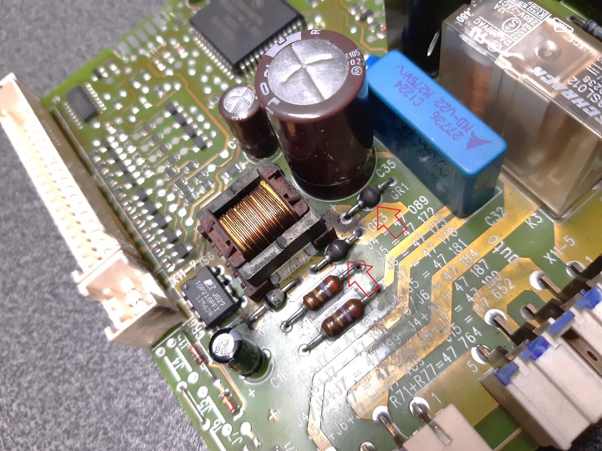

Hallo Forum,
habe mich angemeldet, da hier geholfen wird und ich meiner alten Siemens
Waschmaschine gerne noch eine Chance geben will.
Sie spielt zwar nur noch die zweite Geige, missen will ich sie aber
nicht.
Beim letzten Waschen ist der FI geflogen und als Übeltäter wurde der
Heizstab ausgemacht.
Nachdem ich ihn erneuert habe wäscht die Gute zwar wieder, aber leider
nur kalt.
Ein Blick auf die Steuerung zeigte eine verrußte Stelle.
Nach dem säubern sind mir zwei Bauteile aufgefallen, die optisch dafür
in Frage kommen.
Kann es sein, dass nur diese beiden Teile der Grund sind warum der neue
Heizstab nicht ansteuert wird, oder ist eher noch mehr defekt?
Wie gesagt, die Maschine macht alles, nur eben kalt.
Meine Kenntnisse in Elektronik sind beschränkt, aber die beiden Teile
auf der Platine könnte ich tauschen, falls man diese noch bestimmen
kann.
Gruß  Roland
von H.Joachim S. (crazyhorse)
Daran wird es nicht liegen. Das ist das Netzteil. Wenn die Maschine
ansonsten funktioniert ist das i.O.  Vielleicht mal mit ner Zahnbürste
bearbeiten (Stecker raus!) um zu sehen ob das tatsächlich Schmauchspuren
oder nur elektrostatisch angezogener Dreck.
Verfolge die Leitungen die vom Heizstab kommen. Könnte mir vorstellen
dass das grosse Relais die Heizung steuert.

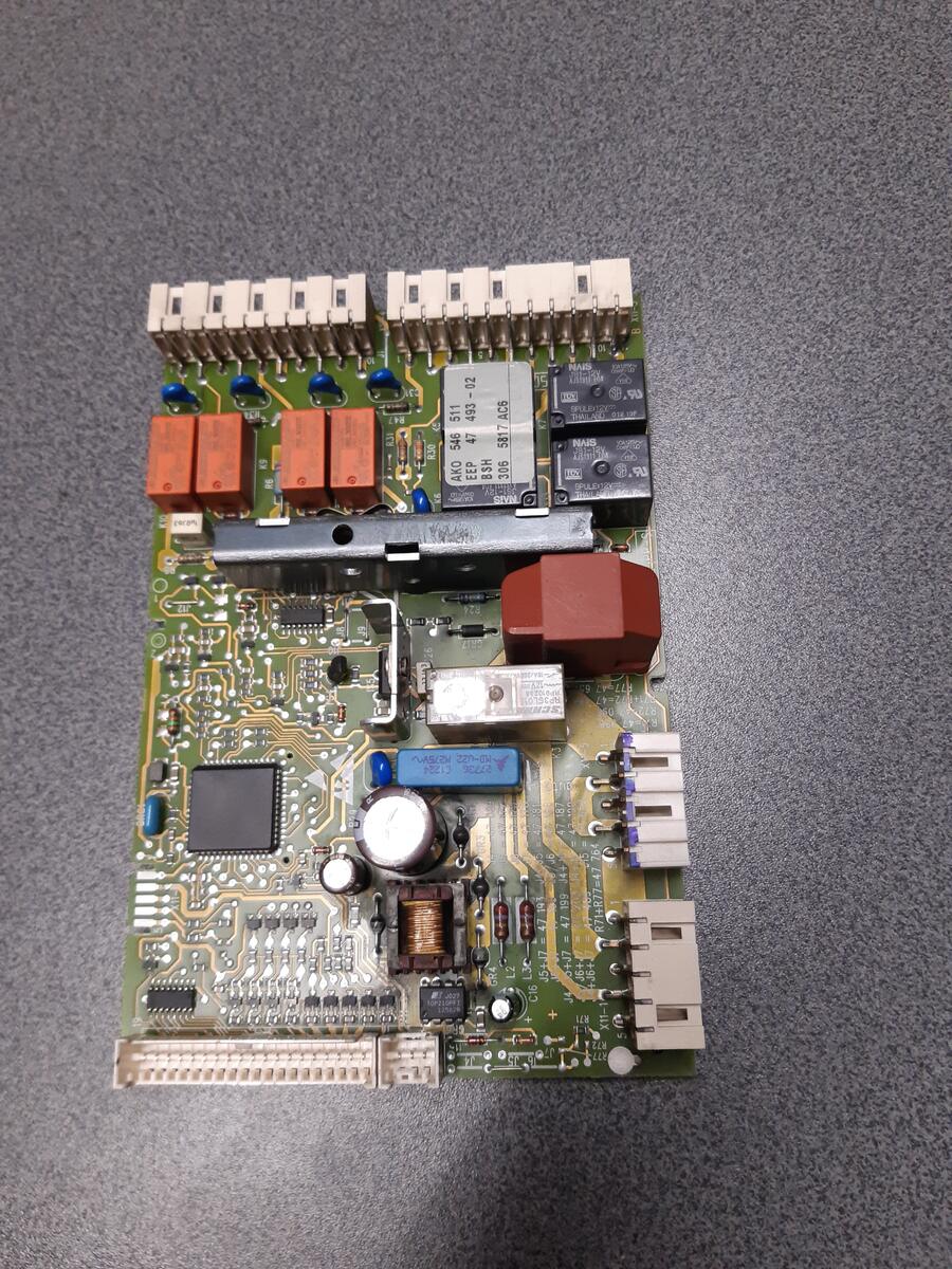

von Fritz G. (fritz65)
Es könnte auch ein defektes Heizrelais sein (das Teil im transparenten
Plastikkästchen). Eventuell hat sich da beim mutmaßlichen Erdschluss ein
Kontakt verabschiedet. Vielleicht kann man durch die Plastikhaube die
Kontakte erkennen.

von Michael B. (laberkopp)
Eher weniger, sie wäscht ja noch.
Kontrolliere das Schrack Relais und seine Zuleitungen zum Heizstab.
Ich grüble zwar noch wofür die 4 Nais Relais sind (Motor vorwärts,
rückwärts, langsam, schnell) und die 4 orangen (Magnetventile,
Laugenpumpe) aber das Schrack ist das dickste
von Mobile (mobileteser)

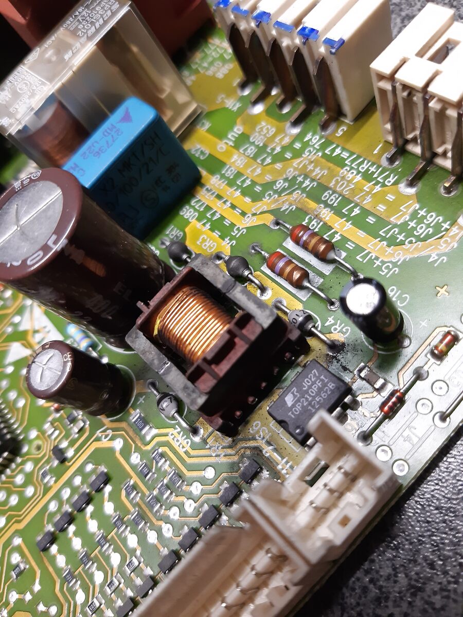

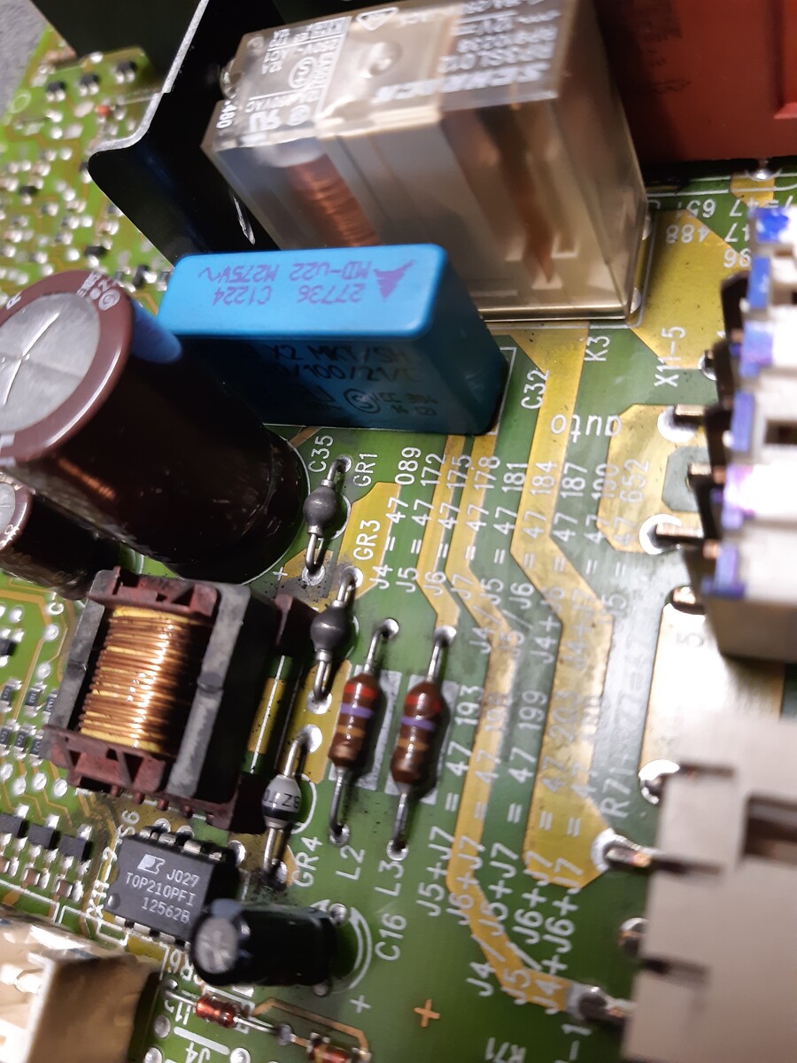

Auch der C35 scheint dicke Backen zu haben. Würde ich mit dem anderen
Elko tauschen.
von Thomas S. (Firma: Chipwerkstatt) (tom_63)
> Elko tauschen.
Der C7 scheint sich nach unten entlüftet zu haben.

von Roland (nolan)
das reinigen der Relaisekontakte hat den Fehler behoben.
Anscheinend hatte der Kurzschluss im Heizstab die Kontakte im Relais
beleidigt.
Nun wäscht die Gute wieder.
Danke fürs Mitdenken und die Hinweise.
Gruß Roland
