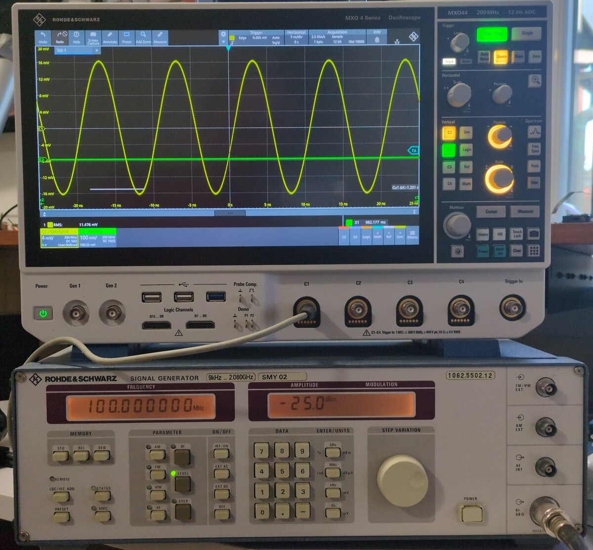

Hallo, ich möchte hier einen SMY02 verkaufen. Das Gerät funktioniert und zeigt ein sauberes Ausgangssignal.
Es sind keine Fehler im Status lesbar. Das Ausgangssignal ist stabil und sauber.
Preis 700€ + Versand. Abholung im Raum 97xxx möglich
