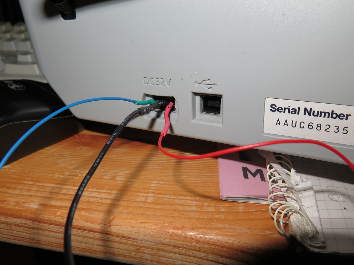

Liebe Leute,
ich bin auf das Kabel meines Canon Scanners getreten und nun ist der 32V Anschluß-Stecker von Schnurnetzteil kaputt. Es gibt eine Abschirmung, rote Ader und weiße Ader und ich möchte wissen, wie ich die 3 Leitungen an die drei Kabel, die ich nun an den Buchsenstifte des Scanner angelötet habe, anschließen muss. Vergleicht bitte das Foto. Oder wo finde ich dazu etwas?
Vielen Dank für Eure Mithilfe, Ciao Bastian
#8031305
Die beiden +32V vom Netzteil zum Testen mit je 1k5 mit GND verbinden und messen, welche der beiden +32V Leitungen verzögert zuschaltet. Diese kommt an den linken Eingangspin. Mitte ist GND, rechts Dauer +32V.
https://www.flickr.com/groups/canon_canoscan_8800f/discuss/72157627293403452/#comment72157647465205394 Canon Canoscan 8800F with no power adapter. After extensive testing here is how it works. Looking at the back of the scanner the left pin will be referred to as pin 1, center pin as pin 2 and right pin as pin 3. Now, I had to build a circuit which adds a time delay. Let me tell you how to get your scanner to work. Pin 2 is ground, Pin 3 is 32VDC. Pin 1 wants the same as pin 3 (32VDC) with the following exceptions: when pin 3 receives 32VDC pin 1 will receive the same 32VDC BUT in series must be 1.5k ohms. Then, after a few seconds, the 1.5k ohm resistor must be shorted allowing the full 32VDC to be applied to pin 1. I built a time delay relay assembly to facilitate this function and now the scanner will power on when the power button is pressed.
