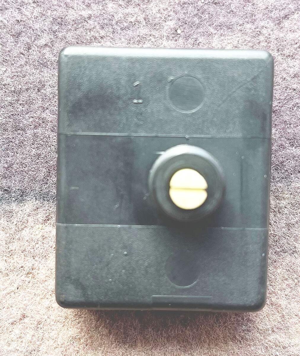

Ich repariere gerade o.g. Kaffeemühle und suche den Zeitschalter dafür, da er festgelaufen ist, offenbar durch den Kohleabrieb vom Motor oder durch Kaffeepulverrückstände.

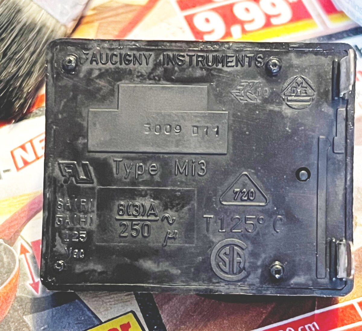

Der Schalter ist von der Firma Faucigny Instruments und der Typ ist Mi3.
Recherche im Netz brachte leider nichts. Eine Alternative habe ich auch nicht gefunden. Hätte jemand eine Idee wie ich den Schalter erneuern kann?
Danke und viele Grüße Uwe
#8031788
Wenn er sowieso kaputt ist, die platt geschmolzenen Bolzenenden abscheiden oder abfeilen und alles zum Reparieren zerlegen.
Zusammenbau: ist vorne Platz zur Frontplatte für durchgebohrte Schraubenköpfe oder Kabelbinder?
OP #8031874
Darauf wird es hinauslaufen. Den Timer könnte man anschließend zusammenkleben oder mit Klebeband zusammenhalten.
