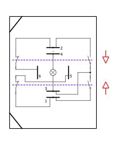

von Chris (Gast)
Um das ganze etwas zu konkretisieren.
Es handelt sich bei dem ganzen um E-Fensterheber eines Kfz.
Diese sollen bei einem älteren Fhzg. mit Original Material nachgerüstet
werden. Nur den Kabelbaum müsste ich noch selbst erstellen (Hier liegt
nicht das Problem).
Lt. Stromlaufplan liegt aber S2/S3/S4 Parallel in S1.1/S1.2/S1.3/S1.4.
Dies gefällt mir nicht (S1 - Fahrertür; S2/S3/S4 jeweils Beifahrer und
hintere Tür).
Die Schaltung soll mit in die Türen verbaut werden und dort wo sie hin
soll ist leider nicht genug Platz für ein Relais.
Es soll quasi verhindert werden das wenn S1 "Auf" betätigt wird, daß
nicht bei S2 gleichzeitig "Ab" betätigt wird.
Daher suche ich eine "kleinst" Möglichkeit mit Hilfe eines
elektronischen Öffners, der bei anliegen der Spannung seinen Kontakt
öffnet und im Ruhezustand den Kontakt geschlossen hat.
Ich dachte schon an so etwas hier:
https://www.reichelt.de/de/de/shop/produkt/power-relais_subminiatur_12_v_dc_6_a_1_wechsler-260130?search=hf41f&;
Weiß aber nicht ob es meine Anforderungen erfüllt.

von H. H. (hhinz)
Das wird doch wohl schon die im Motor verbaute Elektronik zu verhindern
wissen.

Chris schrieb:
> was ich einsetzen kann
Den geeigneten Schalter
https://www.digikey.de/de/products/detail/e-switch/R1966DBLKBLKHF/1748100
der verhindert von selbst dass beide Richtungen gleichzeitig geschaltet
werden
Oder einer deiner Schalter hat einen Umschaltkontakt:
        /o--o/ o-- auf
+12V--o/
         o-------- ab
dann brauchst du gar kein Bauteil.

von Chris (Gast)
Michael B. schrieb:
> werden
> Oder einer deiner Schalter hat einen Umschaltkontakt:              /
>         o--o o-- auf
> +12V--o/
>          o-------- ab
So sieht der interne Aufbau der vorh. Schalter aus.
Auf Kl. 3 liegt +12V, auf 4 liegt Masse, auf 2 und 1 jeweils eine
Steuerleitung. Dazu liegen parallel noch die von der Fahrertür.

von Michael B. (laberkopp)
Das ist ein Polwendeschalter (mit Beleuchtung).
Da hat der Motor gar keine Elektronik, sondern es fliesst der Motorstrom
über den Schalter
von H. H. (hhinz)
Chris schrieb:
> Da es Original Motoren sind ist nur das Label des Kfz Hersteller
> eingestanzt und die Elektronik ist verschweißt.
Es geht um einen Astra F?
Da wurden Motoren von Brose verbaut. Die laufen einfach nicht wenn beide
Steuersignale aktiv sind.
von Chris (Gast)
Michael B. schrieb:
> über den Schalter
Am Motor sitzt eine Elektronik Einheit.
Verfügt über Dauerplus, Masse, die 2 Steuerleitungen und eine
Steuerleitung für Komfortschliessung.
H. H. schrieb:
Ok, wenn die verbaute Elektronik "No" sagt, dann brauche ich da keine
"Sicherheit" verbauen. Habe ich richtig verstanden?
Gut erkannt.
Ja, es handelt sich um einen Astra F.
Die Heber selber stammen allerdings aus einem Omega B. Waren aber in
etwas geänderter Form (nur die Gleitschienen) auch im Astra nach FL so
verbaut.
Der Cabrio arbeitet tatsächlich original mit Polumkehr und hat auch
keine Elektronik angeflanscht.
Die Schalter wurden tatsächlich in allen Modellen verbaut.
