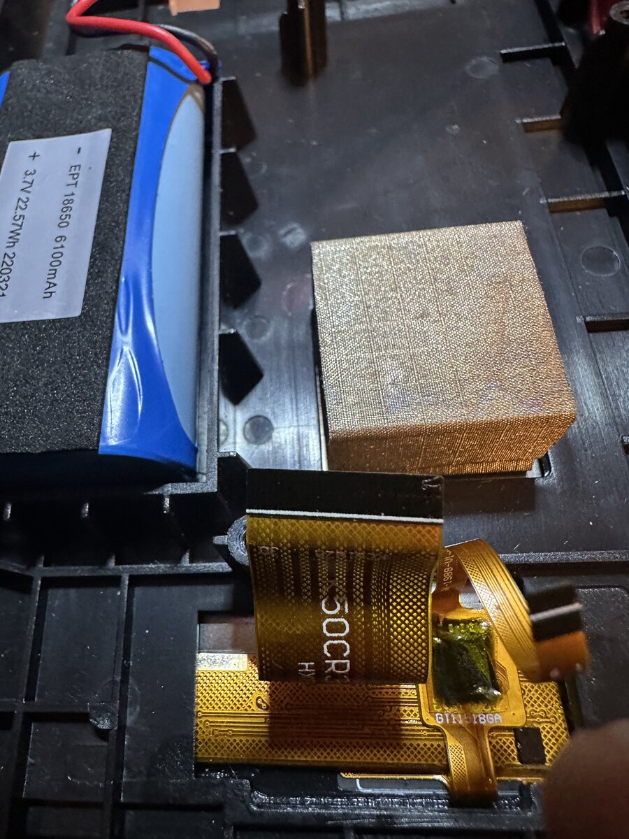

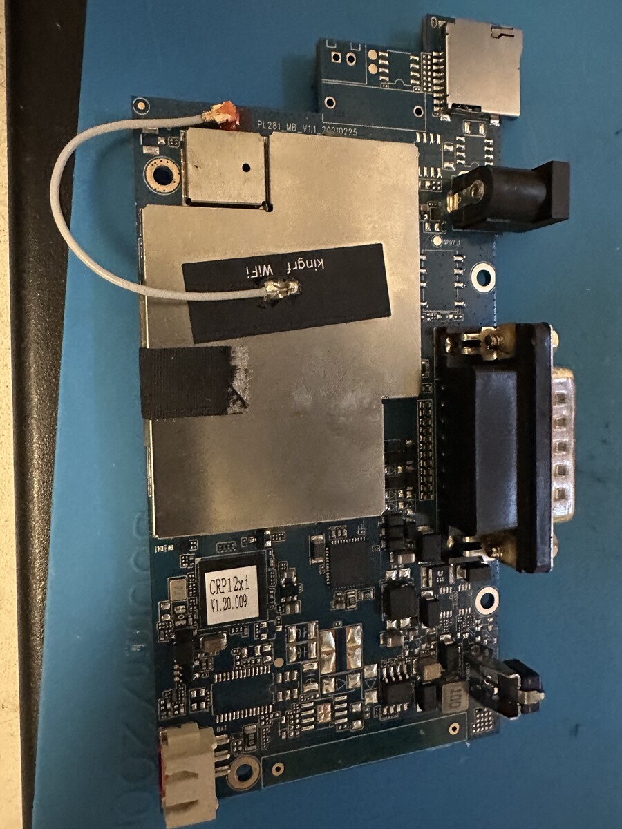

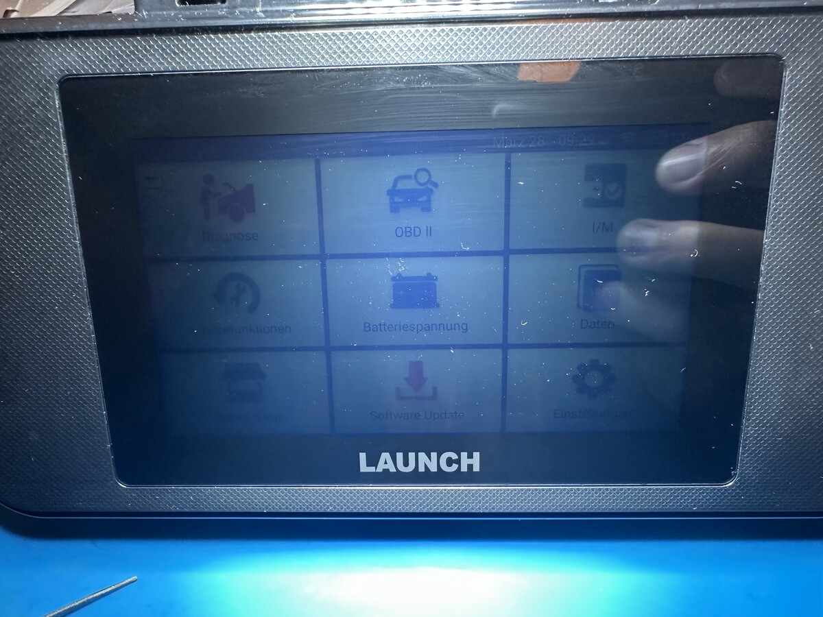

Bei dem Auslesegerät funktioniert nur der Touch, die Hintergrundbeleuchtung leider nicht mehr. Wie kann ich überprüfen, ob es das Display selbst ist oder von der Platine kommt? An welchen Pin muss ich messen? Nach meiner suche im Internet handelt es sich um ein 5 Zoll Touch Display mit 720P Auflösung und zwei Flachbandkabeln einmal mit 30Pin und das andere hat 6Pin. Bedanke mich schon mal für die Hilfe.
Das Display hat zwei Folienleiter, der kleinere ist für das Touchpanel. Hintergrundbeleuchtung geht über den breiten Folienleiter (zusammen mit den Bilddaten).
Mehr kann man Deinen Bildern nicht entnehmen. Wenn es gelänge, das Display aus dem Gehäuse auszubauen, könnte man sich den Folienleiter am dem Display zugewandten Ende ansehen, da ist üblicherweise ein weiterer Folienleiter aufgelötet, der zu den LEDs des Backlights führt.
Und mit dieser Information könntest Du die Steckerbelegung des Folienleiters rausfinden, und mal bei eingeschaltetem Gerät die Spannung messen.
Du könntest auch, wenn Du wüsstest, was Du tust, mit einem Labornetzteil und Strombegrenzung auf z.B. 10 mA, mal Spannung an diesen Kontakten anlegen (wenn das Display nicht mit der Platine verbunden ist) und sehen, ob das Backlight leuchtet.

Das ist ja das Problem, es ist mit dem Gehäuse verklebt. Wäre wahrscheinlich ohne einen Bruch des Display nicht zu machen.
Tja, dann kann man nichts machen.
Denn das Display auf die vage Chance hin, daß es ein Datenblatt geben könnte, zu identifizieren, geht dann natürlich auch nicht.
Allerdings gibt es Leute, die verklebte Dinge zerlegen können, ohne diese zu zerstören, das sind Leute, die z.B. Smartphones reparieren.
Oft hilft sorgfältig dosierte Wärme. Keine Hitze (also nicht mit der Heißluftpistole herumfuchteln), sondern wirklich nur Wärme. Heißes Wasser in einer Wärmflasche, auf das Obekt draufgelegt, kann helfen.
Man sollte aber schon eine Idee davon haben, wie das Gehäuse aufgebaut ist, damit man nicht an irgendwelchen falschen Stellen herumhebelt.

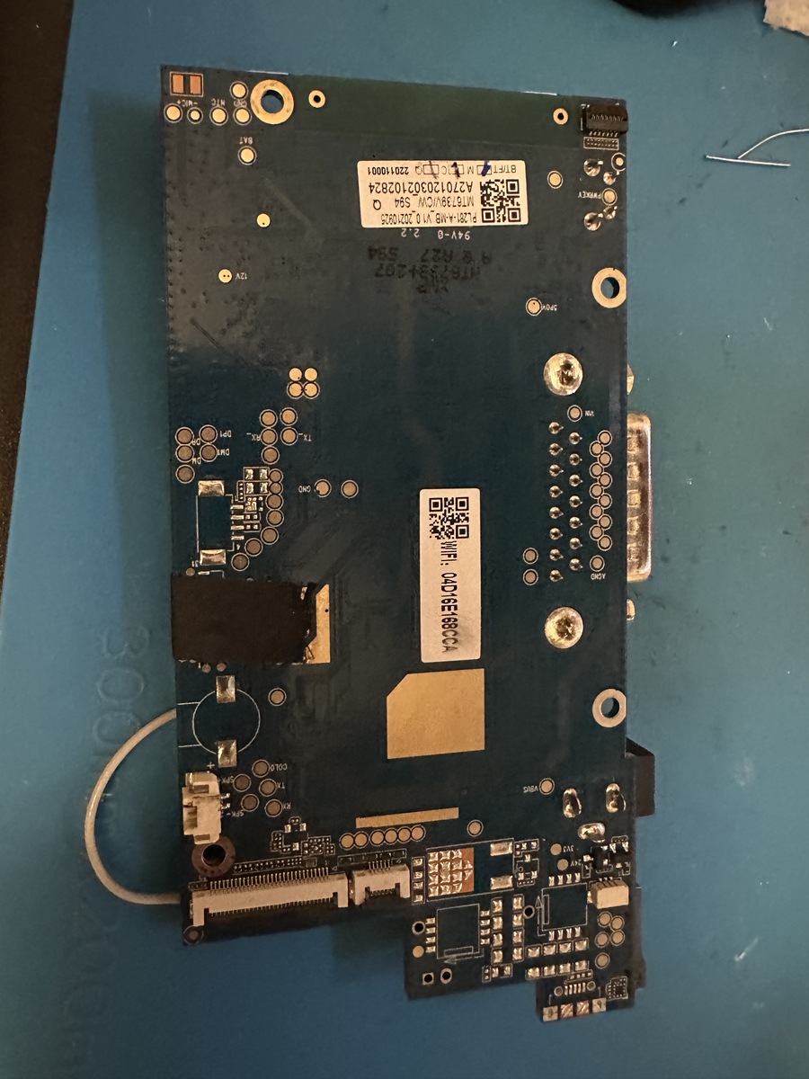

Genau das Entscheidende, was eventuell eine Antwort ermöglichen könnte, zeigen deine Bilder natürlich nicht. Nämlich die Leiterzüge, die von dem 50poligen Flex-Konnektor auf dem PCB ausgehen. Mit ein wenig Glück ließe sich allein aus deren Verlauf zumindest grob eine Aufteilung in Versorgung/Signale ablesen.
Noch besser wäre natürlich, wenn man auf das Display-PCB blicken könnte. Aber die Entfernung der Abschirmung auf dem Haupt-PCB ist wohl um vieles einfacher zu realisieren.
