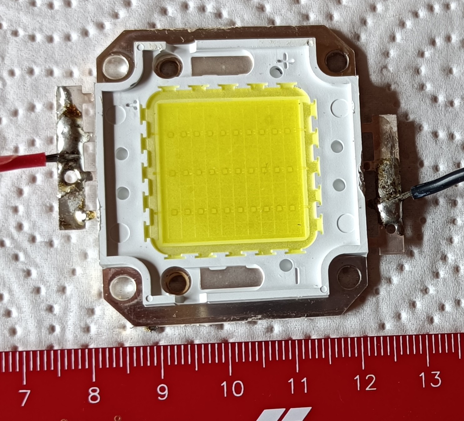

Das Sorgenkind ist die LED-Platte. Der Durchgangsprüfer meines
Multimeters sagt: kein Durchgang in beiden Richtungen (liegt wohl an der
zu niedrigen Prüfspannung). Anschluss an externes Netzteil (Spannung auf
etwa 24V eingestellt, mit Strombegrenzung auf ca. 150 mA) bringt die
LEDs nicht zum Leuchten. Es fließt aber auch kein merklicher Strom, d.h
die Ausgangsspannung am Netzteil bleibt stabil.
Soweit also den Übeltäter gefunden. Falls möglich, möchte ich die LEDs
erneuern. Und jetzt brauche ich Hilfe. Wo bekommt man solche Teile. Ich

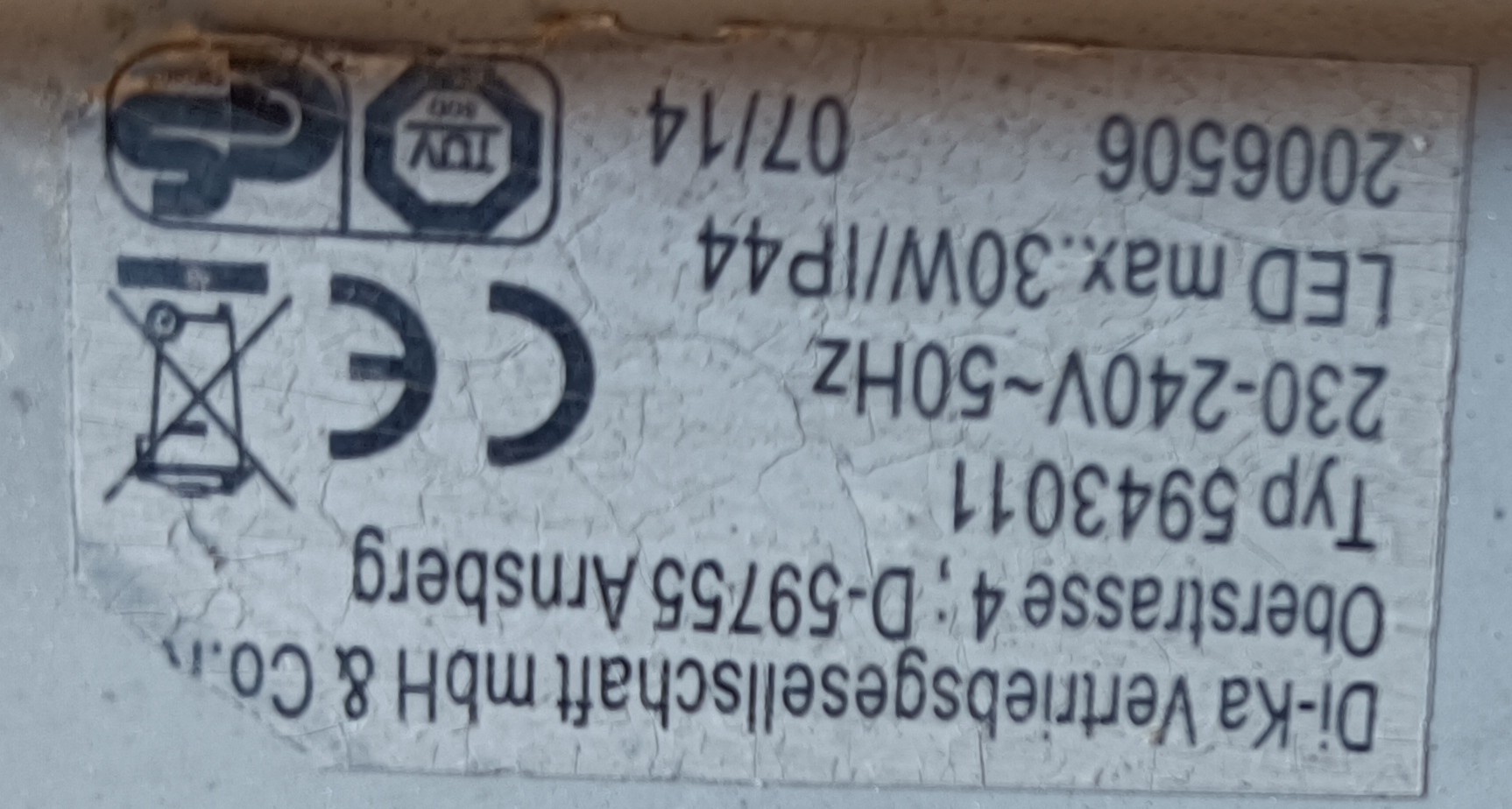

Bild "Typschild": Typschild der gesamten Leuchte, wegen LED-Leistung
vielleicht interessant.

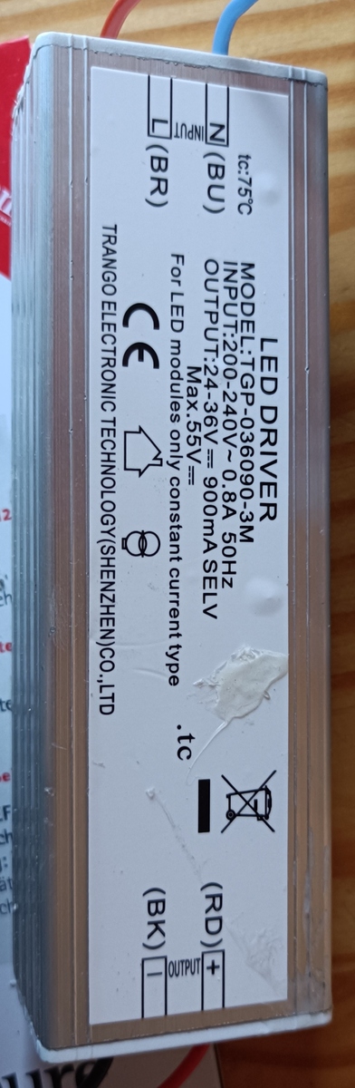

Bild "Netzteil": Typschild des eingebauten Netzteils (wegen
Ausgangsdaten), möchte ich möglichst weiterverwenden.
Bild LED_Platte: Bild der LEDs auf die "Leuchtfläche". Die Rückseite ist
eine durchgehende Metallplatte mit vier Bohrungen für die
Befestigungsschrauben der Platte auf den Kühlkörper (Strahler-Rückseite)
Wenn also jemand hier im Forum ein mögliche Bezugsquelle für die
LED-Platte kennt, wäre mir sehr geholfen. Die mechanischen Maße sollten
einigermaßen gleich sein. Aber ich kann da ggf. auch ein wenig
nacharbeiten und neue Befestigungslöcher reinmachen, damit die Wärme
abgeführt wird.

Das wird zu wenig sein. Bei deinem Leuchtmittel sind wohl je 10
LED-Chips in Reihe geschaltet, und jeder braucht etwa 3V damit
nennenswert Strom fließen kann.
von Klaus R. (klaus2)
Korrekt, 10s3p - man sieht die Pam Bondis.
Wärmeleitpaste muss drunter! Ggf Strom um 10% verringern oder auch chip
mit mehr max. leistung, hält dann länger.
Klaus.

Hans W. schrieb:
https://www.amazon.de/CHANZON-Hochleistungs-Chip-Wei%C3%9F-6000/dp/B01DBZJ3JY/ref=asc_df_B01DBZJ3JY
Dank für den Link! Sieht so aus, als wär das genau meine LED-Platte.
Werde ich mir mal genauer ansehen.

Vorher solltest Du den anderen bisherigen Tipps folgen und bis über 30
Volt anlegen.
Oder auch mal messen, was das Konstantstrom-NT im eingeschalteten
Zustand an Spannung zum LED-Chip schickt.

Diese LED-Bauform nennt sich "COB" (chip on board).
Die gelbe Beschichtung enthält einen Leuchtsoff, der dem Licht der meist
blauen LEDs noch die restlichen Spektralanteile hinzufügt, damit das
mehr oder weniger Weiss aussieht ...

Die LEDs bleiben auch bei 36 V dunkel (mehr gibt mein Netzteil nicht
her). Da werde ich mich wohl um Ersatz bemühen müssen.
Wenn's dann wieder leuchtet, gibt's den"Abschlussbericht".
von Manfred P. (pruckelfred)
> her).
Laut Deinem Bild kann der LED-Driver 24..36 Volt, also müsste die LED
bei spätestens 36V funktionieren. Du könntest anstatt der LED einen
Widerstand 30..40 Ohm anklemmen, um zu sehen, ob das LED-Netzteil
funktioniert.
Grabe die Angebote bei Aliexpress um, dem Bild nach ist das eine
China-Standardbauform, wie ich sie in 10W habe. Die 9,99 Euro über
Amazon bei Versand aus China finde ich überteuert.

LEDs leuchten im Gegensatz zu Glühfäden erst, wenn die Spannung
ausreicht. Deswegen würde ich zuerst mal die Spannung messen, die an der
defekten LED momentan anliegt. Evtl. ist das SNT krank oder in der
Reihenschaltung der vielen LEDs ist eine hochohmig geworden?
Wahrscheinlich bekommst Du für 10€ schon einen neuen Scheinwerfer? Also
Aufwand > Nutzen.

Horst V. schrieb:
> Die mechanischen Maße sollten einigermaßen gleich sein.
Und warum sind dann die Lochmaße nicht genau angegeben, soll die jeder
selber am Monitor abmessen? Ich vermute 34x34mm.
Die gewünschte Farbtemperatur ist auch nicht angegeben.
COB 30W 900mA 30-36V 6000K/WW  2,75/3,35€ oder 99ct für Neukunden:
https://de.aliexpress.com/item/1005003257581036.html
34x34mm 900mA 30-34V 3000/4000/6000K  4,09
https://de.aliexpress.com/item/1005007878849623.html
Manfred P. schrieb:
> also müsste die LED bei spätestens 36V funktionieren.
Die Spannung war hoffentlich auch richtig gepolt an der LED angelegt
worden. Scheinbar eine unpassende Frage, aber man weiß halt nie, was so
manchen trotzdem alles unterlaufen kann.

Ist jetzt schon einige Zeit her, seit ich hier gefragt habe. Hier ein
kurzes Update.
Ich habe das COB-Modul bei Ali bestellt (erster Link von Wolf17, für 99
Cent) die Lieferung hat problemlos geklappt (ca. 2 Wochen). Das Teil
leichtet hell, so wie es soll. 😃
Nochmal danke an alle Helfer!
