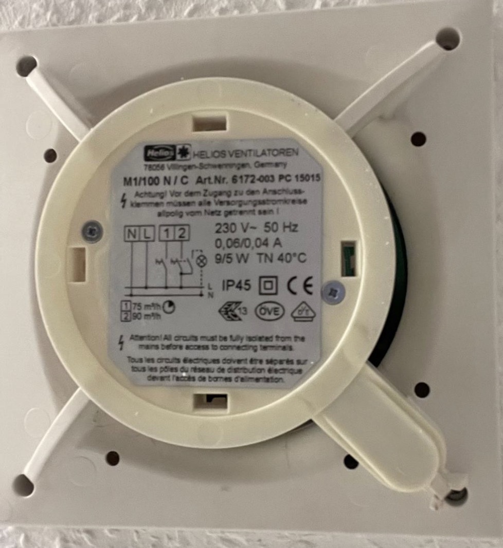

Ich dokumentiere an dieser Stelle mal wieder eine Reparatur, da die Beiträge hier recht gut bei Google auffindbar sind. Fragen an die Community habe ich keine.

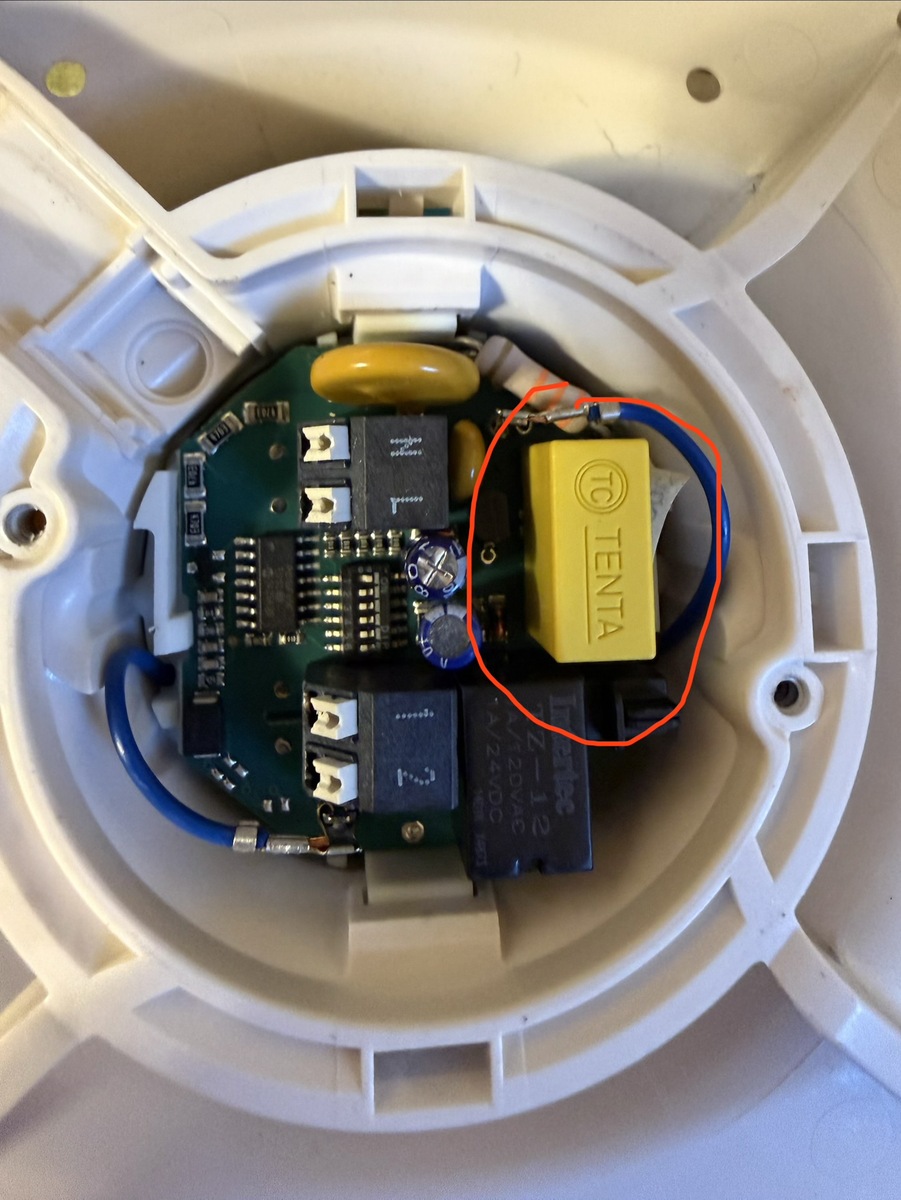

Problem: Rohrlüfter Helios M1/100 N/C zeigt keinerlei Reaktion, auch nicht mit der beabsichtigen Verzögerung.

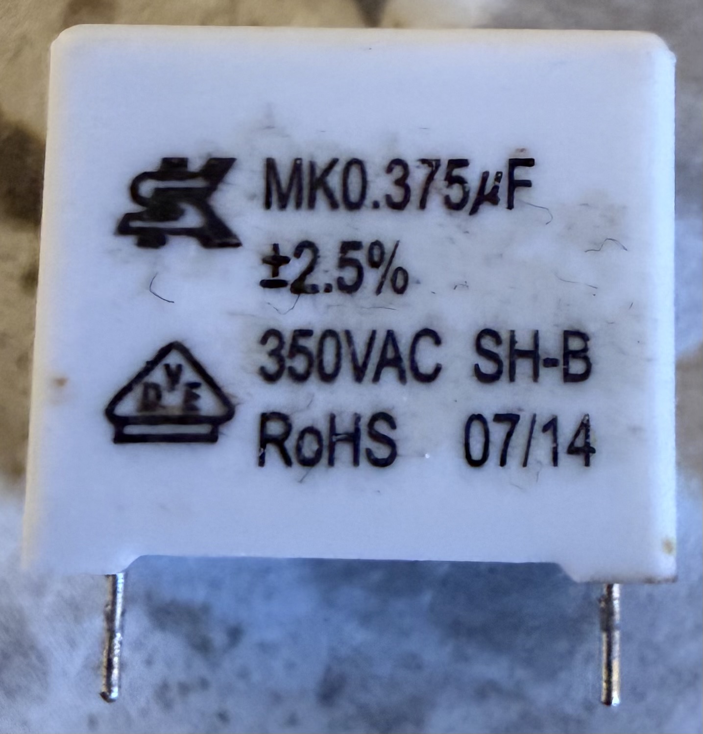

Ursache: Klassiker, der X2-Kondensator des Netzteiles für die Elektronik hat nach 12 Jahren deutlich an Kapazität verloren, laut Aufdruck müsste er 0,375uF haben, gemessen wurden noch 0,15uF.
Austausch gegen einen 0,33uF X2 Kondensator brachte den gewünschten Erfolg, ein 0,375uF war nicht zur Hand.
Ein Tausch der beiden Elkos war hier nicht erforderlich, ESR/Kapazität war in Ordnung. Wer die Messmöglicnkeit nicht hat kann auch prophylaktisch tauschen, 220uF/10V und 10uF/100V.
An evtl. Nachahmer: unbedingt auf die nötige Spannungsfestigkeit von wenigstens 275V AC (besser 350V wie beim Original) und die X2-Klasse achten, keinen x-beliebigen anderen Kondenstor verwenden.
