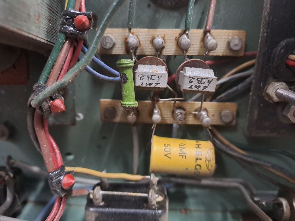

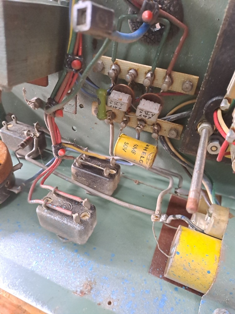

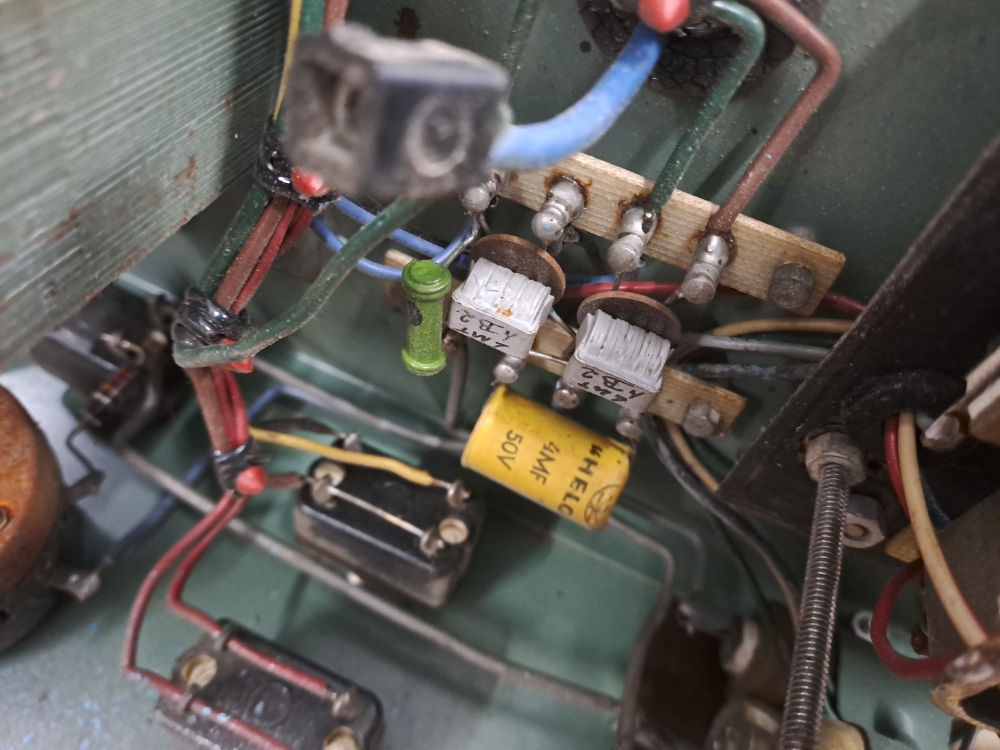

ich restauriere gerade das alte Steuergerät einer Punktschweisszange.
Die ist fast komplett ohne elektronische Bauteile aufgebaut.
Einen Schaltplan gibt´s nicht mehr.
Leider kann ich mit den beiden weißen Bauteilen mit Aufdruck "LMT ?B2"
überhaupt nichts anfangen, und habe solche auf noch nie in den Fingern
gehabt.
Die haben jeweils 4 Anschlüsse= 4polig. ?Vielleicht Gleichrichter?
Ergänzung: Die Steuerung ist über 40 Jahre alt.
Kennt die noch jemand?
Über Hilfe und Tipps würde ich mich sehr freuen.
Noch Frohe Ostern
Axel

Sieht aus wie ein stack aus pillen...gleichrichter? 4 pol.?
Klaus.
von Martin L. (makersting)
Sieht in der Tat nach einem Selengleichrichter aus.
Das Gerät dürfte um 60 Jahre alt sein.
von Bert 0. (maschinist)
Ja, mit Sicherheit 2 Selengleichrichter und offensichtlich
sekundärseitig parallel geschaltet zur Erhöhung der Stromtragfähigkeit
Da jeder Gleichrichter 4 Scheiben hat, also 4 Dioden aufweist, dürfte
die max. Sperrspannung so bei 15V - 25V liegen.
Gruß... Bert
von Axel (bax)
Zuerst vielen Dank für die Infos.
Sind dann jeweils vier in einer Graetzschaltung angeordnet?
Also zwei Graetzschaltungen?
Viele Ostergrüße
Axel
von H. H. (Gast)
Davon ist auszugehen.
von Michael B. (laberkopp)
Vermutlich nicht, die scheinen ja jeweils nur 2 Anschlüsse zu haben,
also einfache Dioden zu sein, also Zweiweggleichrichtung hin zu dem
Elko, Kupfer war damals billiger als Dioden.
