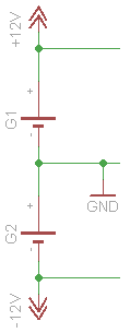

Ich wollte mir eine symetrische Spannungsquelle aufbauen.
7812 7912 mit elkos und folienkondensatoren wie es öblich ist.
Anschliessen wollte ich diesen aufbau an einem Labornetzteil 0-30v
Ich benötige +12 0(gnd) -12v für meinen aufbau.
Ich möchte eine serie an dg308acj prüfen.
Wie realisiere ich jetzt die gemeinsame masse?
Normalerweise würde man am Trafo ein mittelabgriff machen und diesen
durchschleifen.
Das labornetzteil hat 2 eigenständige einzelspannungen die unabhängig
voneinander spannungs und stromgeregelt sind.
Vielen Dank

Na das ist doch super, verbinde + des einen mit - des anderen Kanals,
das wird dein gemeinsames GND und schon hast du +12V und -12V dazu.

Schon wieder 1. April oder bei den Grundlagen dr E-Technik geschlafen?
Wenn du ein Labornetzteil mit 2 unabhänigen (potentialfreien) Ausgängen
hast, kannst du dir doch DIREKT damit deine +/-12V Versorgung erzeugen.
Einfach die beiden Kanäle auf 12 einstellen und korrekt verkabeln.
Fertig.
Siehe Anhang.

Alexander schrieb:
> Ich prüfe das mal mit dem potentialfrei
Das ist bei einem Labornetzteil, das den Namen verdient,
selbstverständlich. Eine etwaige Erdung bzw. PE liegt auf einer weiteren
Buchse.

von H. H. (hhinz)
Alexander schrieb:
> Würde das eigentlich auch mit nur einer Quelle realisierbar sein?wenn ja
> wie?
Virtuelle Masse, mit einem Leistungsopamp.
