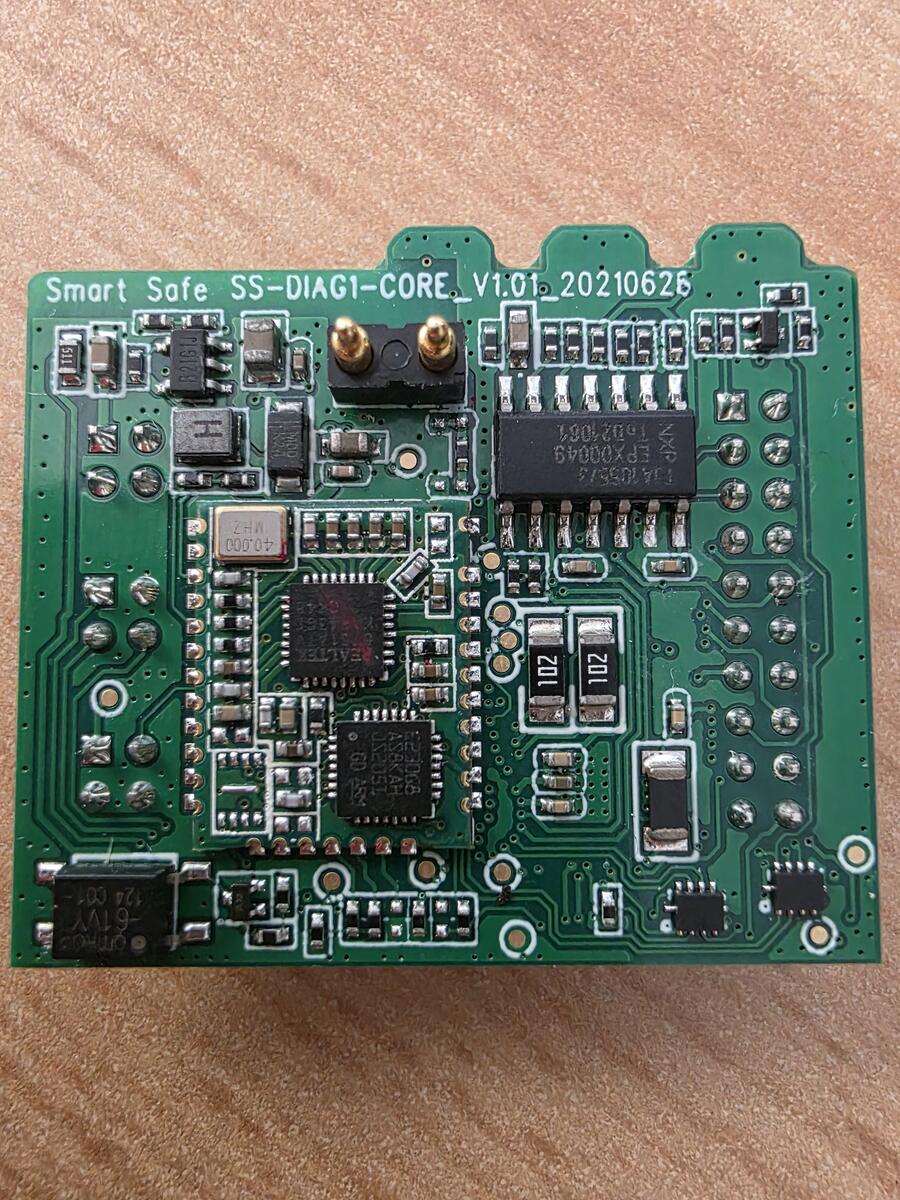

Hallo Leute, kann mir bitte jemamd helfen mein Firmware gebrickten
VCI(Kingbolen K8 IMMO AUTODIAGNOSE) dongle zu flashen. Leider ist er
schon etwas älter und wird vom Hersteller nicht mehr verkauft.
Bei einem Firmwareupdate über BLE hat er sich bei 0% aufgehängt und
jetzt funktioniert garnichts mehr.
Der MCU Chip ist GD32F402 der sich mit dem STlink V2 flashen lässt. Ich
habe auch eine passende Firmware.
Leider bin ich zu doof die richtigen Pins zu finden. Wie kann ich das
machen, kann mir jemand helfen. Natürlich schick ich dem Helfer
Kaffekassengeld 100€.
Wie finde ich die BOOT0,SWDIO,SWCLK Pins.
Danke für eure Hilfe
von H. H. (hhinz)
Auf der Oberseite ist nichts zu sehen. Zeig mal die Unterseite.

von Vito (vito)
Die Rückseite
von Vito (vito)

von Ron-Hardy G. (ron-hardy)
Vito schrieb:
> Die Rückseite
sieht nach 4ML aus
von Kilo S. (kilo_s)
Pin 46 SWDIO, 49 SWDCLK, NRST 7, BOOT0 60.

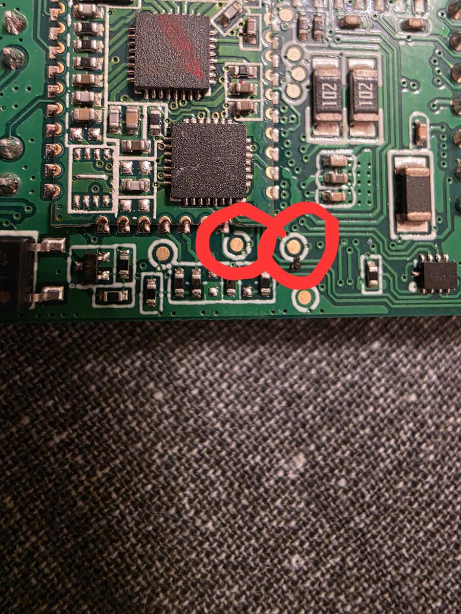

von Vito (vito)
Habs sie gefunden
von Vito (vito)
Habe das Datenblatt schon selbst gefunden, auch die Pads. Trotzdem
vielen Dank Kilo_s
