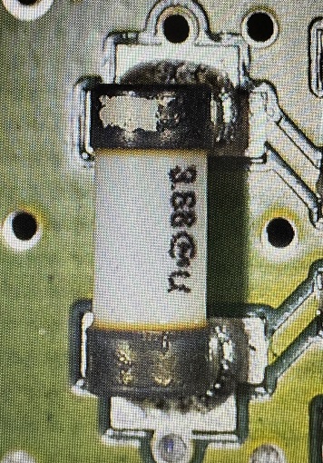

Moin,
sieht für mich aus wie eine Sicherung, hat aber ein paar Megaohm
Widerstand wenn ich daran messe.
Wisst ihr was das genau ist?

von Wolf17 (wolf17)
Nerd 8. schrieb:
> Quarz
Typischerweise finden sich dann daneben kleine pF Kondensatoren.
Deshalb bitte auch die nähere Umgebung zeigen und wohin die Anschlüsse
führen.
Ein bisschen mehr Beschaltung drumrum hilft bei der Identifizierung.
Als Tipp: wenn da keine Versorgungsleiterbahnen hin- und wieder
wegführen, dann ist es sehr wahrscheinlich keine Sicherung.
Aber ich habe da einfach mal nach "quarz melf" gesucht, und bin 2 Clicks
weiter auf "Resonator Murata melf" gekommen. Und dann findest du z.B.
sowas:
- https://www.ebay.de/itm/265335526592
- https://www.google.com/search?q=CSAC3.68
Die schlechte Nachricht: "End of Production" war vor 12 Jahren
https://www.mouser.com/PCN/Murata_downloadfileseba4admincsmrw0726pcnpcn428_mur_medd0584_pk_components.pdf
Die gute Nachricht: das Ding ist sehr wahrscheinlich nicht kaputt. Der
Fehler liegt woanders.

von M. D. (derdiek)
Danke! Ja, da sind zwei SMD Kondensatoren daneben. Dann liegts nicht
daran.

von Torsten B. (butterbrotstern)
3,68 MHz (genauer 3,6864 MHz) ist eine gängige Quarzfrequenz:
3686400 = 2^14 * 3^2 * 5^2
Es ist aber kein Quarz, sondern ein keramischer Resonator (billiger).
