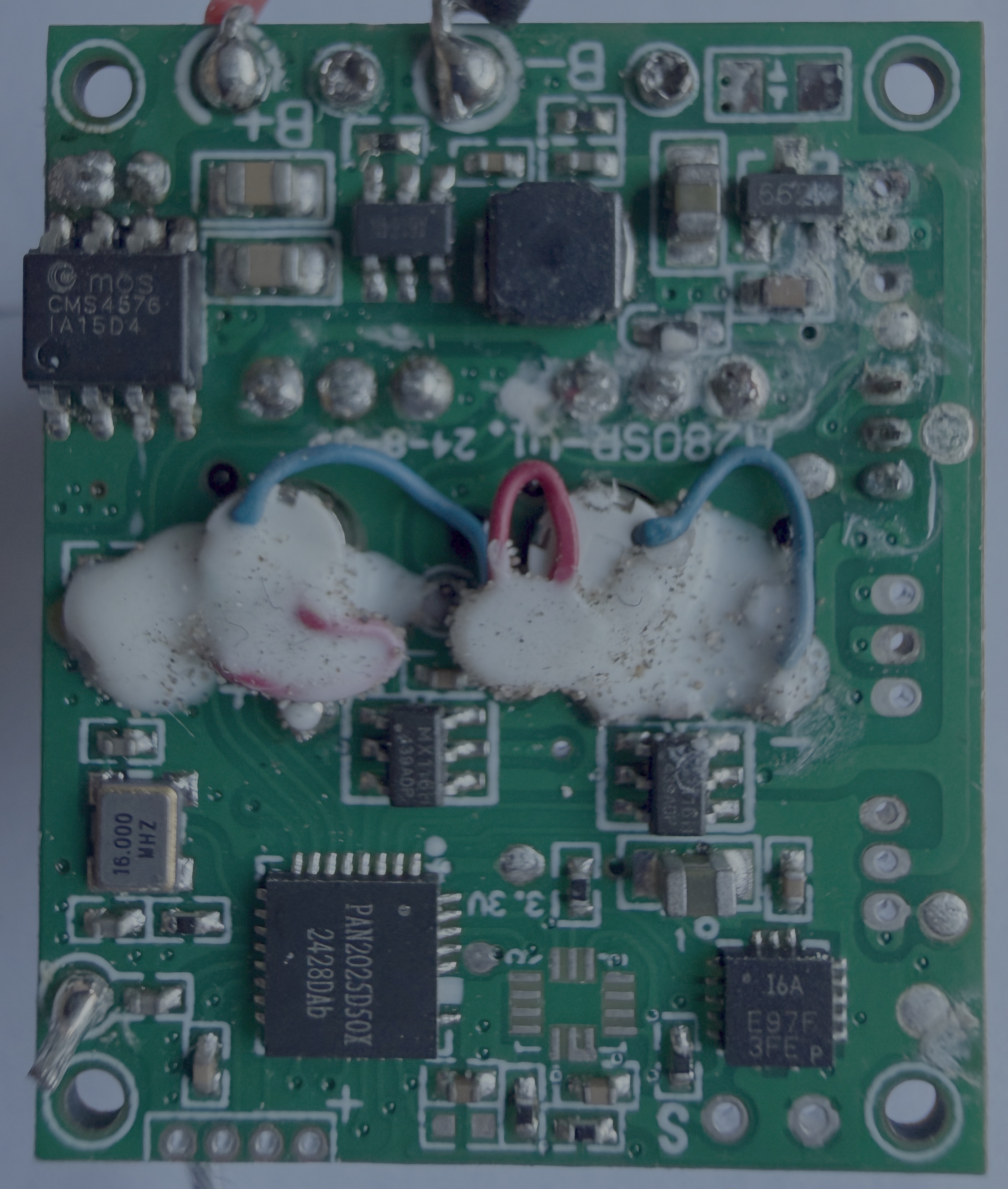

ich habe hier so einen kleinen RTF RC Flieger (XK A800). Super Teil für
Anfänger und Preis/Leistung.
Leider ist mir gestern der Motor-Treiber(?) durchgebrannt, als ich den
Rotor versehentlich festgeklemmt habe und dann starten wollte. Jetzt
läuft der Motor ungeachtet der Einstellung an der Funke auf
Dauervollgas.
Unter der Platine, an der Stelle wo der SOP8 CMS4576 sitzt, ist auch ein
schönes geschmortes Loch im Plastik/Styropor.
Ersatzteile sind im Vergleich zum gesamten Flieger unverhältnismäßig
teuer (30€ Teil vs 45€ gesamter Flieger) bevor ich mir also einen
komplett neuen Ersatzteilträger kaufe, würde ich gerne einen
Reparaturversuch starten.
Ein Foto der Unterseite der Empfängerplatine mit dem vermeintlich
durchgebrannten IC habe ich angehängt.
Frage1: Wie wahrscheinlich ist es, dass ich es mit einem Tausch des ICs
wieder gefixt bekomme? Servos reagieren noch, Empfänger und Gyro
scheinen also noch zu tun.
An den genauen Chip CMS4576 kommt allerdings gar nicht soooo einfach
dran. JLCPCB haben ihn als Cent-Artikel gelistet aber natürlich nur für
ihre Bestückung. (https://jlcpcb.com/partdetail/Cmos-CMS4576/C5203811)
Bei ebay gibt es 5er-Packs für ~11EUR.
Frage2: Kennt jemand noch eine Quelle, wo man den herbekommt? Und als
Alternative, wie einfach kann ich einen aus der 'Substitution' List in
der gleichen Bauform hernehmen?
(https://alltransistors.com/mosfet/transistor.php?transistor=73226)
Irgendwas zu beachten oder ist das am Ende millionfach gebautes
Standardbauteil wo man sich defakto auch auf ein Pinning
Herstellerübergreifend geeinigt hat?
Danke schon mal für Tipps und viele Grüße,
Tobias

Der CMS4576 ist kein IC, sondern ein einfacher MOSFET. Löte ihn aus und
prüfe ihn. Ein gängiger Ersatztyp ist dann schnell gefunden.

Die haben sich eine elektronische Strombegrenzung gespart. Durch den
hohen Blockierstrom wurde der MOSFET zu heiß und ist durchlegiert (=hat
Kurzschluss). Wirst du auch in der Schaltung schon messen können, voller
Durchgang zwischen Drain und Source, in beiden Richtungen.
> *Ersatztyp dann rein über Specs?
https://alltransistors.com/mosfet/crsearch.php?&struct=MOSFET&polarity=N&pd=3.1&uds=30&id=20&ugsth=2.5&qg=16&rds=0.006&caps=SOP8&cf=on
Ja, aber prüfe das Ergebnis besser selbst anhand der Datenblätter.

Dann würde auch ein 20V MOSFET gut reichen.

Danke - auf welche Kennwerte würdet ihr primär achten?
Den AO4310 zum Beispiel gäbe es recht günstig, der hat aber t_r von
4.8ns (vs 2.5) und eine C_oss von 1130pF (vs 370pF).
Nehme an die Drehzahl des Motors (=Schub) wird recht billig über PWM
geregelt (?)
von H. H. (hhinz)
Neben Vds(max) und Ids(max)@4,5V-Vgs noch auf Ciss und Qg.
> geregelt (?)
Sicherlich.

Ich lass mir jetzt mal einen Zehnerpack AO4314 für ~3EUR bei Ali raus.
(https://alltransistors.com/mosfet/transistor.php?transistor=20405)
Das Risiko (Fakes, etc.) beim Spielzeugflieger ist tragbar (ausser es
gibt Vetos von euch) :)
von Stefan K. (stk)
Der AO4314 wird von Alpha & Omega Semiconductor schon länger nicht mehr
hergestellt womit die Wahrscheinlichkeit für Falschungen bei AE nahe
100% liegen dürfte.

von H. H. (hhinz)
Si4156DY gäbe es bei Reichelt.
von Tobias K. (t_k)
Klingt gut, danke fürs raussuchen! Die Ciss-Abweichung geht da klar?
Noch irgendwas, was man bei Reichelt in den Warenkorb packen kann/soll?

Ja, die werden den Motor ja nicht mit 100kHz PWM füttern.
