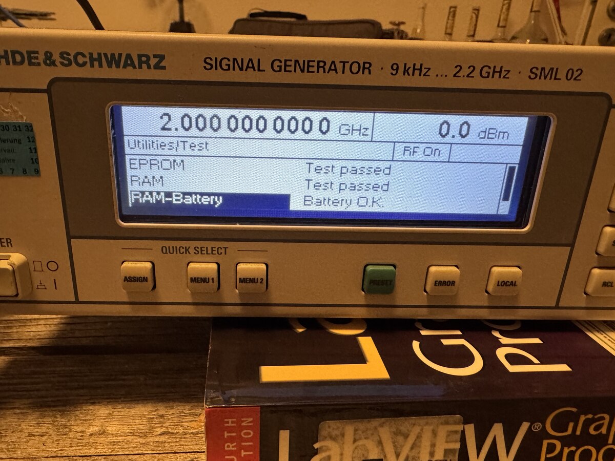

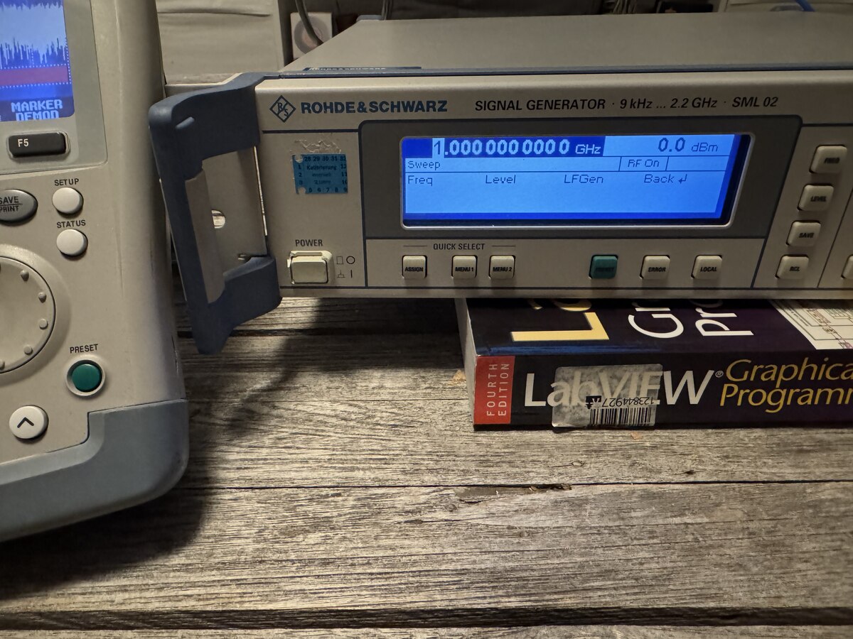

NEUES Display: Die bekannte Schwachstelle dieser Serie
(Streifenbildung/Pixelfehler) wurde behoben. Das neue Display ist
absolut scharf und kontrastreich, siehe Bilder.
NEUE Pufferbatterie: Frisch gewechselt, damit alle Kalibrierdaten und
Einstellungen für die nächsten Jahre sicher erhalten bleiben.

Nachgewiesene Funktionalität ("IDN?" siehe Artikelfotos):
Interner Selbsttest: Ohne Fehler bestanden ("Passed").
Pegel- & Frequenztreue: Erfolgreich am Spektrumanalysator geprüft
(Signal steht absolut sauber und stabil).

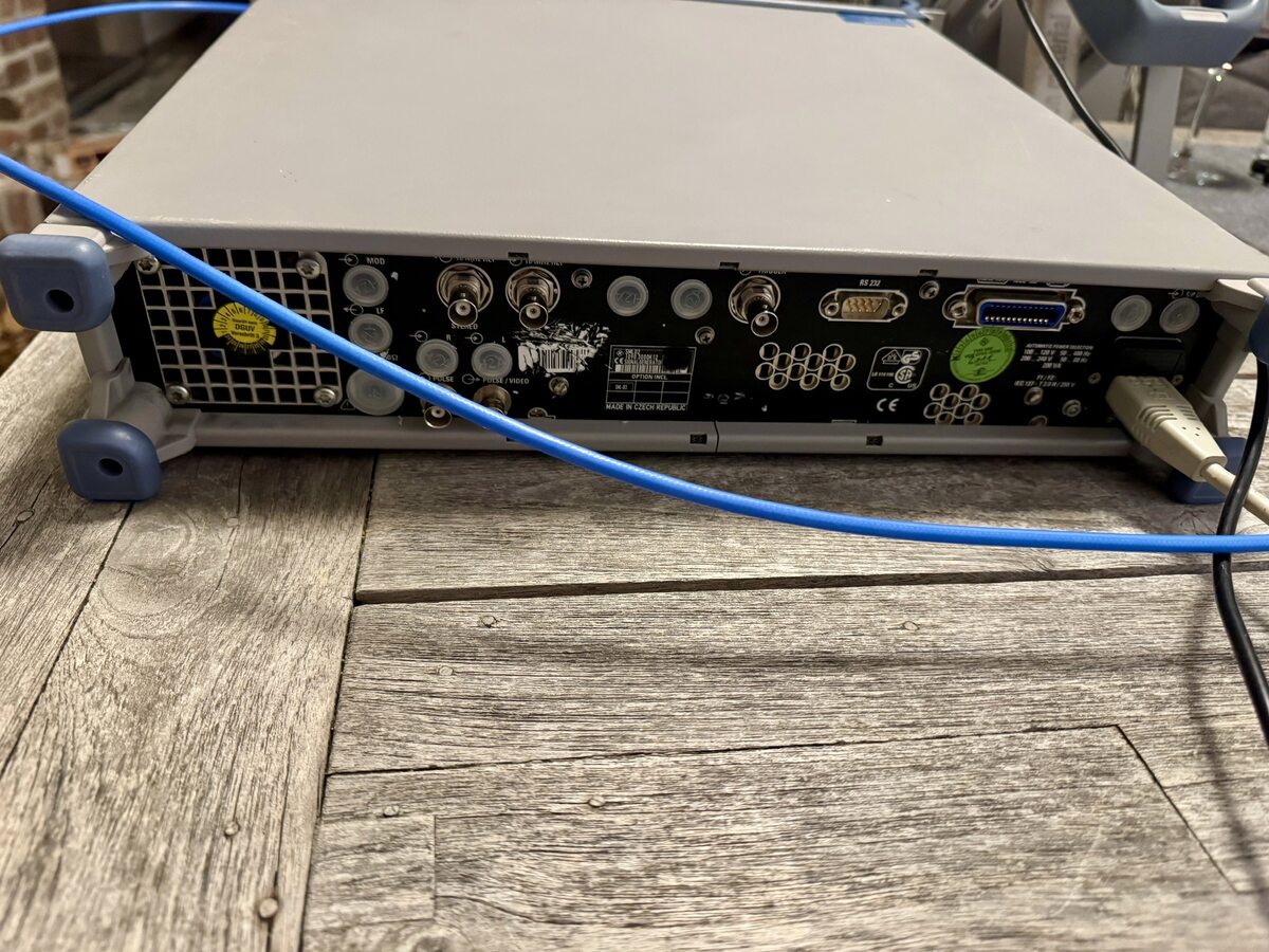

von Henry N. (nanohenry)
Hallo robberknight
auf der Rückseite unter der Seriennummer steht nur die Option SML-B3
aufgeführt. Ich hab mal ein Photo vom Typenschild attached.
Das Internet (AI) sagt auch das müßte der OCXO sein, oder sie
halluziniert wieder :-)
VG
Henry

von Engelbert S. (engelbert)
Ralf X. schrieb:
> Bitte Fotos im sparsamen jpg-Format mit hiesiger Vorschau
Bitteschön.
von Soul E. (soul_eye)
Letzteres. Das Datenblatt meint zu SML-B3: "Optional pulse modulator
with integrated pulse generator", und das Vorhandensein der Buchsen für
externe Pulsmodulation und Pulse/Video Output an der Rückseite des
Gerätes spricht auch dafür.
Einen OCXO gäbe es auch, der heisst dann SML-B1. SML-B5 wäre der
Stereo/RDS-Coder.
