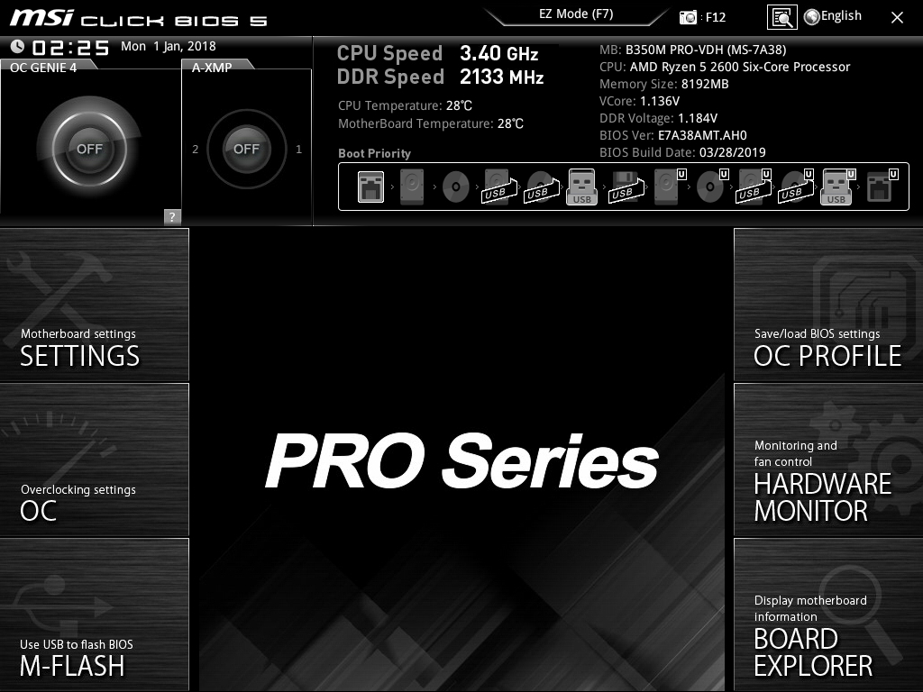

ich scheitere gerade, ein älters MSI-Board mit dem AMD-Chipsatz B350 zu
flashen. Das Ding erkennt nur Ryzen-Prozessoren der 1000er und 2000er
Serie. Lt handbuch gbts da M-Flash. Hab die letzte Version für das Board
downgeloaded und auf nen USB-Stick geschrieben. Der Stick wird von
M-Flash erkannt, auch Verzeichnis-Namen werden gelesen aber keine
Dateien. Board ist ein 7A38, BIOS-name wäre E7A38AMS.AL8. Die Datei ist
auf dem Stick, in M-Flash wird die mir aber nicht angezeigt. Muss ich
die Umbenennen? oder brauchts eine spezielle Formatierung für den Stick?
hab den in FAT32 formatiert.
Bin ratlos.
Wer hat Tipps?
Danke und Gruß
gerhard
von Pete K. (pete77)
Zeig mal ein BIOS Screenshot, wo man das Modell und die aktuelle
BIOS-Version erkennt. Vielleicht falsche BIOS-Version?
von Gerhard (sgssn)
Bild im Anhang.
Seltsam ist halt, dass keine datei in M-Flash angezeigt wird, nur
Verzeichnisse. Vielleicht muss die BIOS-datei nen bestimmten Namen
haben.?
Auf YT gibts ein Video, auf das MSI verweist, und demnach wäre dem nicht
so. Aber vielleicht gilt das nur für neuere BIOS-Versionen...

Wenn man sich hier die Bios Historie anschaut:
https://de.msi.com/Motherboard/B350M-PRO-VDH/support, dann gibt es kein
AMT im BIOS Namen, die heissen alle AMS.
Daher könnte man wohl davon ausgehen, dass da ein falsches BIOS drauf
ist. In Deinem Screenshot hast Du AMT, es soll aber AMS geflashed
werden. Merkwürdig.

S=Standard T=OEM
Durchaus denkbar, dass sich da die Flash-Software weigert.
Ob Umbenennen eine Lösung ist?

von Gerhard (sgssn)
Gut beobachtet von @Pete K!
Die Hotline von MSI hat mir mitgeteilt, dass es sich bei dem Board
aufgrund des Namens des BIOS um ein OEM-Board gehandelt hat. Da
erscheint zwar kein Firmenlogo des ursprünglichen Besitzers aber das
BIOS kann eben nicht verändert werden. Deshalb ist das für mich ein
KO-kriterium und ich hab das Board als defekt an den Verkäufer
zurückgeschickt.
