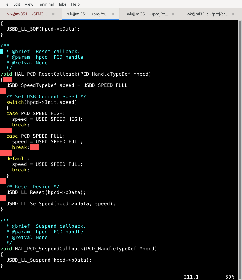

Moin,
Muss hier mal meinem Entsetzen Luft machen. Hab' mir grad dieses Zeugs hier: https://github.com/STMicroelectronics/STM32CubeF4 gecloned und fang' an mich da durchzuwurschteln.
Da muss ich mich aber doch mal fragen - was sind das fuer Leute, die so Software schreiben und in dieser Form abliefern?
Haben die schon mal was davon gehoert, dass man "trailing whitespaces" auch weglassen kann? Oder sind da satanische Botschaften per whitespace-steganographie drinnen versteckt, wenn man den code rueckwaerts liest? Das ist doch so nervig, wie wenn du im Grossraumbuero einen Kollegen hast, der sich andauernd raeuspern muss.
Was soll diese bescheuerte Pseudo-doxygen-dokumentation ueber den Funktionen? Und auch die Kommentare in den Funktionen sind doch voellig ueberfluessig. Genau solche Kommentare, die nur nochmal wiederholen, was da dann eh' eine oder ein paar Zeilen spaeter in C steht, sind doch ein Negativbeispiel, wie man gerade /nicht/ coden soll.
Ganz grosses Kino auch die Schreibweisen: Bei Src und Inc natuerlich den ersten Buchstaben gross. Ganz wichtig auch, dass die lokalen popel-includes natuerlich immer in einem eigenen Unterverzeichnis stehen. Warum nicht gleich eine eigene Partition jeweils fuer Src und Inc? Gaaaah! Dafuer wird dann natuerlich das makefile mit kleinem m am Anfang (mutmasslich vom dusseligen STM32CubeIDE) erstellt und nicht mit grossem M. Und includiert natuerlich auch im simpelsten Projekt Unmengen andere makefileartige Dateien.
Dann muss man natuerlich immer streng zwischen Applications, Examples, und Demonstrations unterscheiden. Ist ja logo...
Ich hatte echt versucht, diesen Kackhaufen zu umgehen. Aber dummerweise siehts so aus, als wuerde an der libopencm3 schon seit Jahren nichts mehr gefixt und USB-Host ist da auch nur ein grosses, schwarzes Loch :-(
So, das musste mal raus...

You get what you paid for...
Das dürfte an Editor liegen, wenn man ein Tab gesetzt hat, und sich dann für einen Zeilenumbruch entschieden hat.
Soll er halt was trinken.
Genau solche Kommentare, die nur nochmal wiederholen, was da dann eh' eine oder ein paar Zeilen spaeter in C steht, sind doch ein Negativbeispiel, wie man gerade nicht coden soll.
Nö, es ist eine Überschrift für das was danach kommt. Was ist einfacher zu lesen / zu verstehen? Kryptischer Quellcode oder ein Satz in prosa?

Moin,
Hans W. schrieb:
Muss halt automatisch nebenbei entstehen. Die Firma könnte einen Buchautor in Vollzeit gebrauchen, aber der kostet ja Geld.
Nee, das ist Quatsch. Bei den schwachsinnigen Doxygenueberresten (siehe mein Bild im 1. Post) kommt eh' keine verwertbare Doku raus. Genausowenig wie bei schwachsinnigen Kommentaren im Stil von:
/* inkrementiere i */
i++;
Und nicht recht viel anders ist das ja, was mir da auffaellt. Also spart da simples, komplettes Weglassen auch Zeit und minimiert Tastaturabnutzung ;-) Im uebrigen gibt's ja durchaus auch Doku, die mir jetzt auf den 1. Blick ganz vernuenftig vorkommt, z.b. UM1720 (User manual STM32Cube USB host library). Genialerweise ist die natuerlich nicht im repository, sondern man darf sie sich dann separat runterladen und gucken, ob das dann irgendwie zu den sourcen passt...auch seeehr clever. Und die sieht so ueberhaupt nicht aus, als ob da mit doxygen oder anderen Generatoren gearbeitet worden waere, sondern eher, als haette das ein "Buchautor in Vollzeit" geschrieben.
Das rausschmeissen von trailing whitespaces kann man automatisieren, kostet also auch nicht wirklich Zeit. Muss man einmal machen, dann ist Ruhe.
Und jaaaa, ich weiss, kost' nix, darf man auch nicht meckern. Doch. Darf ich. Tu' ich auch. Macht mich rot.
Kann man den Editor auch gleich so konfigurieren, dass er es, mit Null Aufwand, automatisch rauswirft. Incl. trailing spaces.
Naj, selbst bei sowas kommt was raus (auch wenn die Kommentare nicht wirklich sinnvoll sind). Das (* incrementiere i *) ist natürlich die Krönung einer erfolgreichen code-review. :-)
Ja, ich mag Doxygen.
