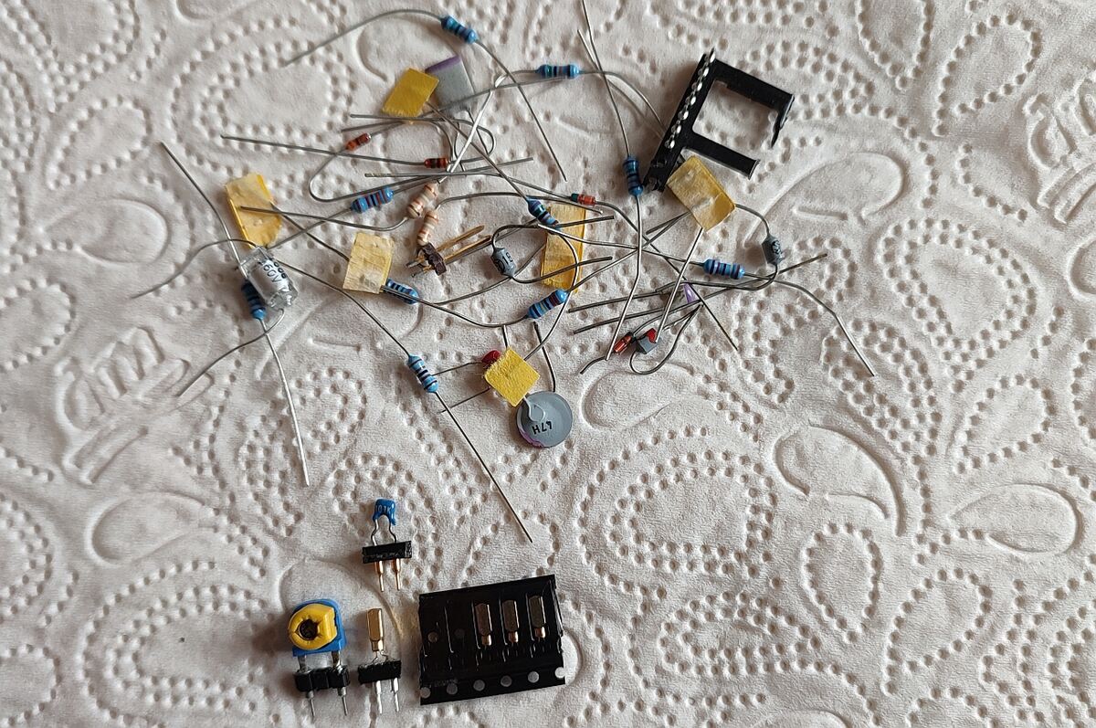

Ich habe in den letzten Jahren gelegentlich große Teile aus Nachlässen
aufgekauft. Dabei zuletzt auch von jemandem, der vorgesehene Projekte in
Zip-Tüten vorsortiert hat. Teilweise mit Leiterplatten und aktive BEs,
einige Tüten aber nur die passiven BEs.
Hier z.B. ein Tüteninhalt mit u.a. vier unbekannten Teilen.
Mein Chinesischer Komponententester erkennt nichts, mein Quarztester
reagiert auch nicht. Der Kollege hatte noch zwei Kondensatoren auch auf
diese "Sockel" gelötet, daher vermutete ich zunächst Quarz oder Spule,
aber nichts reagiert.
Old-Papa

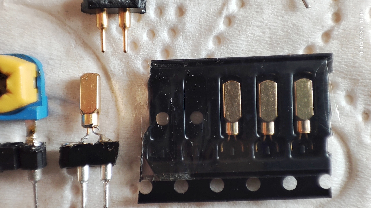

von Alex J. (mjoelnir)
von H. H. (Gast)
Alex J. schrieb:
> schaut nach einem typischen Uhrenquartz aus. Also 32,768KHz
https://www.digikey.com/en/products/detail/micro-crystal-ag/MS1V-T1K-32-768KHZ-7PF-10PPM-TA-QC/10499177
In der Bauform gibts Quarze von wenigen 10kHz bis zu wenigen 10MHz. Man
darf die nicht mit zu viel Leistung betreiben, sonst sind sind die
gleich kaputt.
von S. L. (sldt)
zum Beispiel
von Old P. (Firma: nix) (old-papa)
Quarz war auch meine erste Vermutung, vielleicht kommt mein
(Chinesischer) Quarztester auch mit den wenigen kHz nicht klar.
Ich sortiere die Dinger erstmal bei Quarzen ein, leider steht nichts
weiter drauf.
Old-Papa
von Wollvieh W. (wollvieh)
Kenne solche Quarze aus fertigen Schaltungen. Ist halt für die
Preisstufe wo man ein rundes Quarz noch in ein eckiges Drehteil steckt,
damit das Gehäuse nicht mehr von Kinderhänden an die Massefläche
handgelötet werden muß.

von Falk B. (falk)
> Bahnhof?
Das sind SMD-Gehäuse, die werden flach aufgelegt und automatisch
gelötet. Sieht man doch an den Beinchen, die sind asymmetrisch gebogen,
damit sie auf die Platte reichen.
