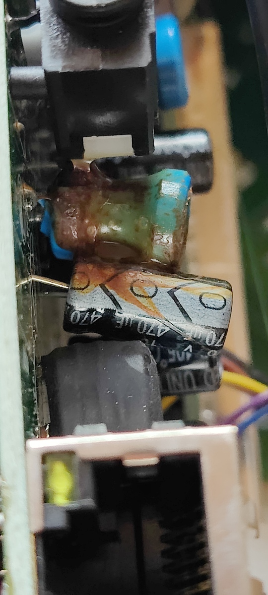

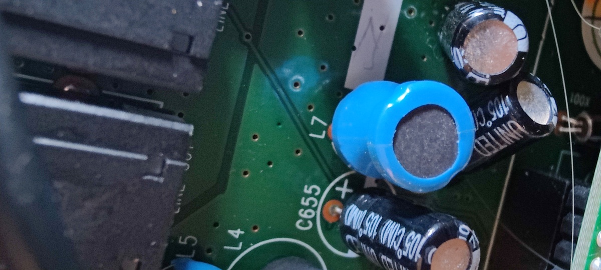

Hallo um welche Bauteil handelt es sich ich kann keine Bezeichnung ausfindig machen . Das blaue scheint ausgelaufen zu sein
Es handelt sich um ein Dab Radio was sich zeitweise nicht einschalten lässt.
siehe Bilder . Um eine Antwort wäre ich dankbar

Ich hab "L1" gefunden. Also eine Spule, auch der Bauform nach.

Trommelkerndrossel Wurde da mal Kaffee ueber auf dem Radio verschuettet? https://www.eevblog.com/forum/repair/so-this-famous-_brown-glue_-on-circuit-boards-how-to-remove-it/ https://www.audiosciencereview.com/forum/index.php?threads/bond-glue-issues-and-pictures.10329/ :

Das ist dieser gelbliche gummiartige Kleber (Circuit Glue), der sich im Laufe der Jahre bräunlich verfärbt. wie Identifiziere ich das Bauteil? Das Radio geht zeitweise nicht an Ok, nochmal langsam. Das blaue Bauteil heist L7 und ist eine Tonnendrossel. Die ist nur sehr sehr selten defekt. Die ist aller wahrscheinlichkeit völlig unschuldig. Das braune Zeugs ist Kleber, kommt von der Herstellung. Den solltest du entfernen, der wird teilweise leitfähig und das macht dann Probleme. Vor allem dort, wo das über mehrere Kontakte geschmoddert ist. Hier zwischen Elko und Drossel ist das eher unkritisch. Antwort schreibenBitte melde dich an, um einen Beitrag zu schreiben. |
