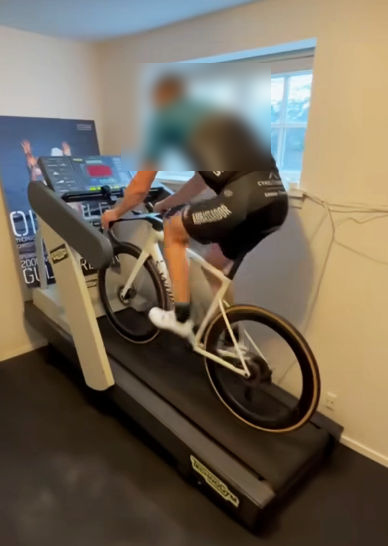

Es geht um die Entwicklung der Steuerelektronik für einen
Leistungsteststand, u.a. tauglich für Motorräder, E-Bikes, Scooter und
auch normale Fahrräder.
Ich bin mir unsicher hinsichtlich des Verhaltens beim simulierten
Bergauffahren und bräuchte einen kurzen Tipp von den Radsportlern, die
so einen Trainer fahren,  wie sich das verhält und anfühlt:
Kann man zur Berechnung der Leistung des Fahrers einfach die
Hangabtriebskraft von seiner Hinterradkraft abziehen?
Also tan(alpha)  m  g?
Was passiert wenn der Fahrer weniger Druck gibt?
Er müsste dann rückwärts rollen(?) - ist das so?
(Das müsste z.B. elektrisch verhindert werden)

Schreib doch mal deine Gleichung für die Leistung auf, dann kann man
drüber diskutieren. Nicht so Fragmente.
Theoretisch ließe sich die Geschwindigkeit des Bandes so anpassen, daß
das Fahrrad stationär gehalten wird. Heißt, wenn das Fahrrad auf der
Stelle gehalten wird, dann steht auch das Band still, bewegt man das
Fahrrad dann "bergauf", muss das Band in die entgegengesetzte Richtung
anlaufen, damit das Fahrrad stationär bleibt. Die Kräfte müssten
Bremskräfte sein, keine Antriebskräfte - also Vorsicht wenn man dazu
einen Motor verwendet, der erzeugt dabei wahrscheinlich Strom anstatt
ihn zu verbrauchen (außer wenn man das Fahrrad stillhält).
Allerdings glaube ich nicht, daß man damit Motorräder gleichermaßen wie
Fahrräder messen kann. Ein Motorrad hat mehr als genug Kraft, um eine
senkrechte Wand hochzufahren wenn es dort Halt finden würde.

Warum willst Du da etwas abziehen?
Wenn Du so ein Teil wie auf dem Filmausschnitt nachbauen willst und
dieses z.B. 15° aufgespindelt ist, muss die Bergaufkraft doch
tatsächlich aufgebracht werden.
Die dafür gedachten Trainer wie z.B.
Tacx Magnum Smart Trainer T8000/9000 passen die Bandgeschwindigkeit
automatisch der Tretleistung an, so dass man weder nach vorn unter das
Steuerpult fahren kann, noch nach hinten vom Band fällt.
Aber spätestens bei Bandstillstand und eingestellter Steigung wird es
Zeit, die Bremse zu ziehen, bzw. Fuss auf den Boden/Band zu bringen,
wenn Du kein Gleichgewichtskünstler bist.
Aber kannst Deiner Elektronik ja auch einen Rückwärtsgang für das Band
verpassen..

Es gibt zwei Widerstäde bei Fahrzeugen:
Rollwiderstand und Luftwiderstand.
Den Rollwiderstand liefert das Laufbad. Den Luftwiderstand kann nur die
Neigung des Rollbandes nachbilden.
Der Nachteil der Konstruktion ist, dass "der Gerät"[tm] die Lage des
Fahrzeugs ermitteln muss und entweder die Neigung oder die
Bandgeschwindigkeit nachregulieren muss. Dazu muss die kinetische
Energie mitsimuliert werden und das Gewicht bekannt sein.
Dass das nicht vernünftig ist, sieht man übertrieben hier:
https://www.youtube.com/watch?v=cufZOgkEzk4
Wenn man nicht mehr gehen will, muss man die Bremse antippen!?
Steigungen sind "suboptimal" zu bewältigen. Naja, die Neigung kann ja
auch nicht verändert werden.
