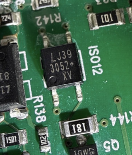

Im Repaircafe haben wir (mal wieder) einen defekten Kaffeevollautomaten.
Die Heizung wird von einem Q8012RH5 angesteuert, der in alle Richtungen
komplett niederohmig ist. Den vorgelagerten LTV352 wollte ich ebenfalls
mit tauschen bzw. mitbestellen, könnte bei dem Schadensbild gut sein,
dass der auch kaputt ist.
Beide Bausteine sind nicht so super zu bekommen, kann jemand Ersatz
empfehlen?

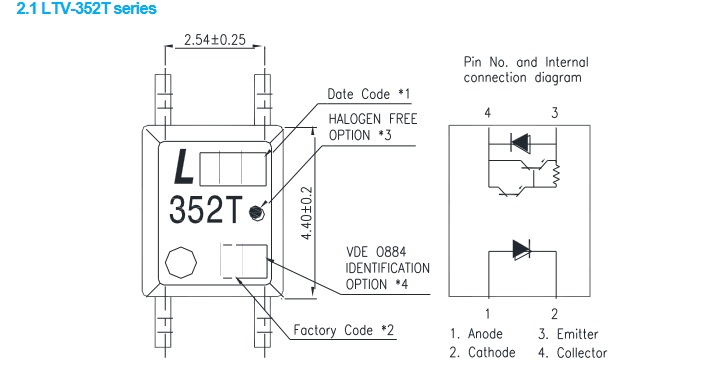

von H. H. (hhinz)
Harald A. schrieb:
> LTV352
LTV-3052!
von Harald A. (embedded)
Sry, Fehler im obigen Text: LTV3052
edit: Überschneidung der Beiträge
von H. H. (hhinz)
Als Triac tuts so ziemlich jeder in TO220 (nicht isoliert) für 12A und
50mA Zündstrom.
Für den Koppler passt auch FODM3052.
