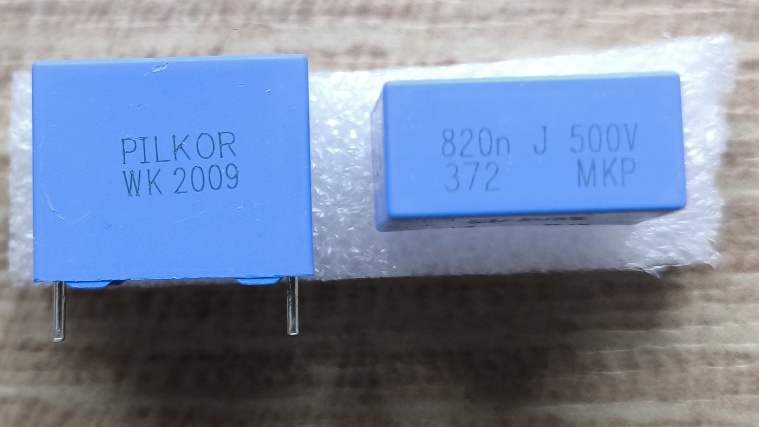

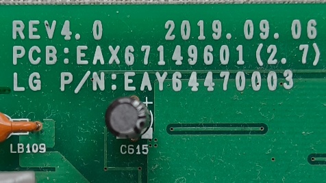

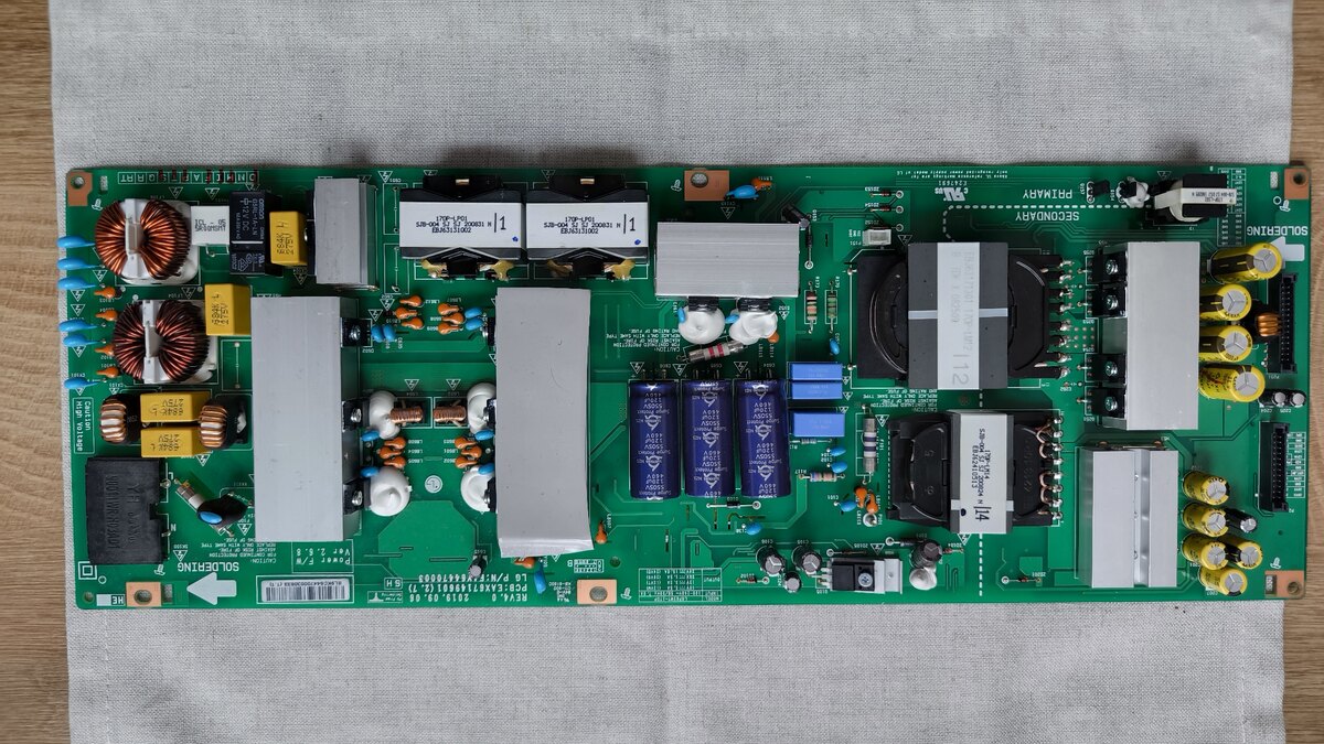

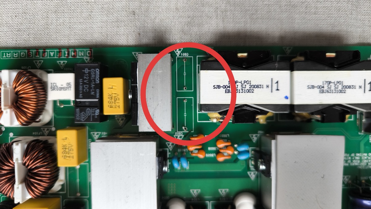

Hallo, ich möchte mit diesem Beitrag Leuten mit dem o.g. Fernseher, bei gleichem oder ähnlichem Fehlerbild helfen. Ich habe die Fernsehkonsole geöffnet und nur den Strom an der Stromplatine gelassen, alle anderen Anschlüsse habe ich gelöst. Das klickern war dann noch da, also konnte ich davon ausgehen, dass der Fehler tatsächlich auf dieser Platine liegt. In diesem Forum habe ich eine Lösung gefunden, welche auch für den 65W7V-Z funktioniert. Auf der Stromplatine habe ich am Steckplatz C601 und C602 die Kondensatoren Carli 824J 500V gegen identische von Pilkor (bei eBay Kleinanzeigen suchen unter Folienkondensator 820nF) ausgetauscht. Jetzt klickt es nicht mehr dauerhaft im Standby, was sonst sicherlich noch zu Folgeschäden geführt hätte. Wäre diese Lösung nicht zielführend gewesen hätte ich noch versucht, wie im Forum empfohlen, die 4 Kondensatoren Carli 680nF 275V auf den Steckplätzen Cx101 bis 104 auszutauschen. Oder ich hätte am Ende die Platine gewechselt. Bei LG hatte ich die am günstigsten gesehen (https://lgsparepart.com.au).

Ich hoffe, dass mit diesem Hinweis einige Ferseher gerettet werden und nicht den Weg auf dem Schrottplatz finden. Auch das komplette Platinenwechseln zu horrenden Preisen entfällt da die Lösung mit einigen wenigen Euros möglich ist.
