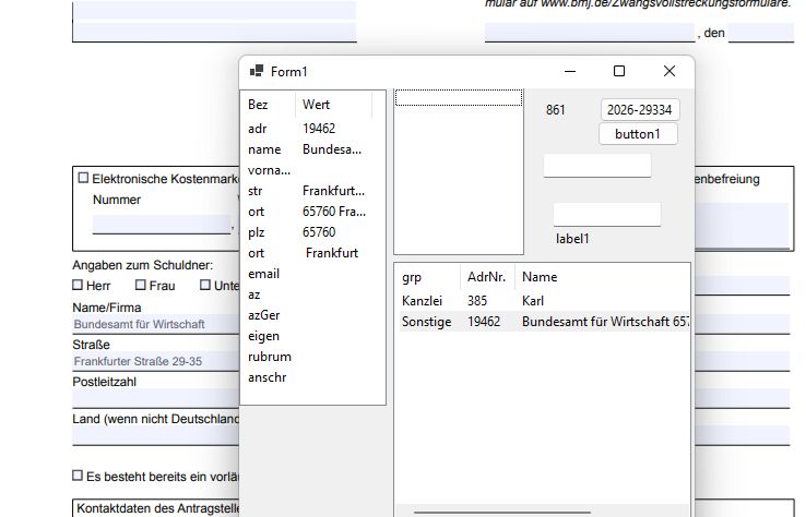

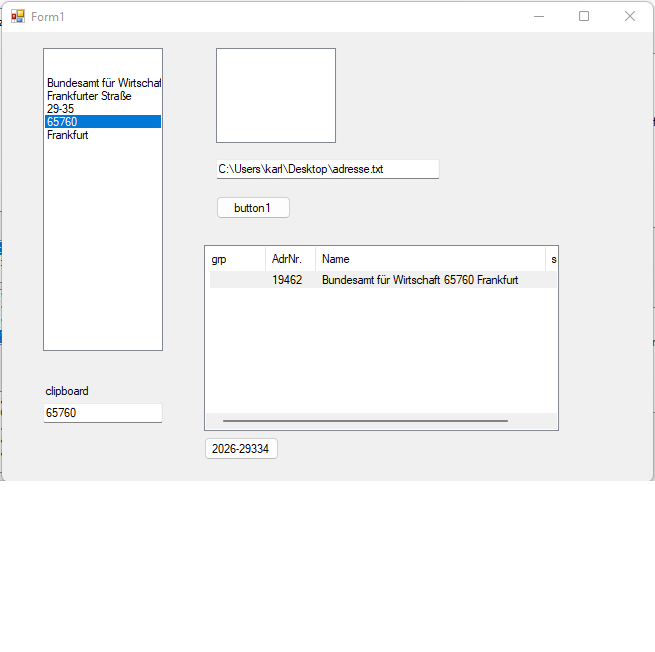

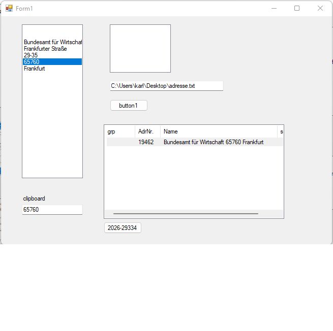

von Karl K. (leluno)
Rene K. schrieb:
> Mit eben diesen Programm die zweite Taste so programmieren?! Oder kann
> das Programm das nicht, wie programmierst du denn die Taste?
Das Programm öffnet eine Form, zeigt verschiedene Daten in einer Listbox
an und nimmt das, worauf der Mousezeiger steht, in das clipboard. Das
ist mit c# einfach.
Das Problem der zweiten Taste ist, dass in einer anderen Anwendung -
z.B. pdf - agiert wird.
F. schrieb:
> Autohotkey?
Das könnte funktionieren
Cartman E. schrieb:
> Angehängte Dateien:
>           CLICKV.EXE (87,5 KB)
verstehe ich nicht.
Εrnst B. schrieb:
> eht's immer noch um dein Projekt, Edge/Chrome-Formularfelder mit Werten
> aus deiner Buchhaltung vorzubelegen?
BeA, Elster, Pdf-Formulare - überall das Gleiche. Verschiedene Werte aus
vorhandenen Dateien müssen übertragen werden. Das ist sehr viel
Clickerei über das Clipboard. Eine brauchbare Lösung habe ich noch nicht
gefunden. Stand jetzt: ein c#-Formular, das aktenbezogen relevante Daten
bereitstellt, die über
       private void listBox1_MouseMove(object sender, MouseEventArgs e)
           // Mausposition in Client-Koordinaten umwandeln
           Point point = listBox1.PointToClient(Cursor.Position);
           // Index des Elements unter dem Mauszeiger ermitteln
           int index = listBox1.IndexFromPoint(point);
           // Wenn ein gültiges Element gefunden wurde, selektieren
           if (index >= 0)
               listBox1.SelectedIndex = index;
               textBox2.Text= listBox1.Text;
               try {
                   Clipboard.SetText (textBox2.Text);
} catch { }
ins clipboard genommen werden. Wenn der Abruf dieser Daten mit der
zweiten Maustaste sicher gelingen würde, wäre das eine große
Erleichterung.
Εrnst B. schrieb:
Das sieht gut aus - das werde ich ausprobieren.
ich habe jetzt:
       [STAThread ]
       static void Main()
           //Console.WriteLine("Click will happen in 2 seconds...");
           //Thread.Sleep(2000); // Delay so you can move the mouse
             Clipboard.SetText("testx");
          MouseClick();
           MouseClick();
           MouseClick();
             Clipboard.GetText();
           //SendKeys.SendWait("^V");
           //Console.WriteLine("Mouse click sent.");
       static void MouseClick()
           INPUT[] inputs = new INPUT[2];
22
           // Mouse down
23
           inputs[0].type = INPUT_MOUSE;
24
           inputs[0].mi.dwFlags = MOUSEEVENTF_LEFTDOWN;
25
           Thread.Sleep(100);
26
           // Mouse up
27
           inputs[1].type = INPUT_MOUSE;
28
           inputs[1].mi.dwFlags = MOUSEEVENTF_LEFTUP;
29
30
           // Send both events
31
           if (SendInput((uint)inputs.Length, inputs, Marshal.SizeOf(typeof(INPUT))) == 0)
32
33
               Console.WriteLine("Mouse click failed. Error: " + Marshal.GetLastWin32Error());
34
35
36
MouseClick() wird aber leider nicht korrekt ausgeführt.

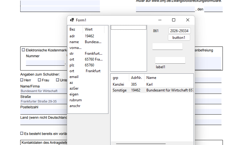

neue idee:
Nachdem das Programm Position und window-hwdn gespeichert hat wird eine
c#-form mit einer Listbox aufgerufen, in der Daten eines Datensatzes
durch mouseclick angewählt werden und dann in das hwnd window
eingetragen werden. Damit hat man dann praktisch ein verwaltetes
clipboard für mehrere Werte.
Karl K. schrieb:
> neue idee:
es funktioniert - noch nicht perfekt, aber besser als erwartet.

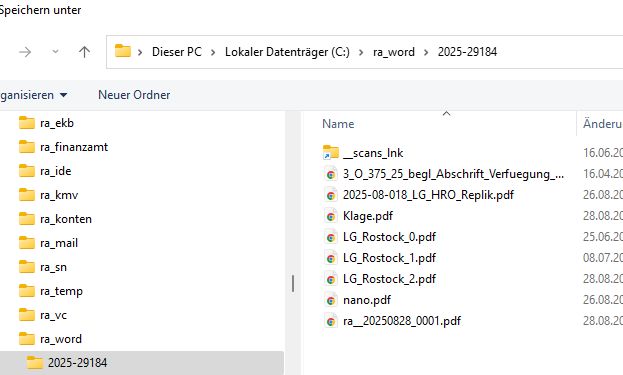

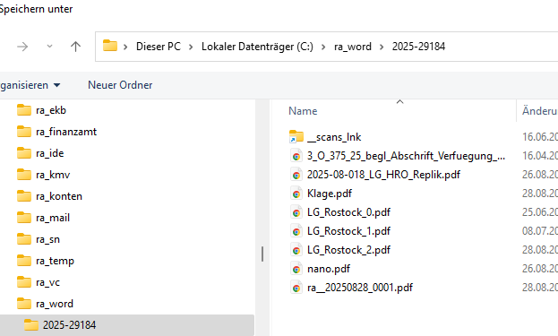

Programm erste Taste/Dateneingabe funktioniert.
Auf die zweite Taste soll ein Programm, das
- per Doppelklick ein Aktenzeichen markiert
- das Aktenzeichen auswertet und die zugehörige Akte auswählt
- die BeA-Voreinstellungen so ändert, dass direkt in der Akte
gespeichert wird.
Die ersten beiden Punkte funktionieren. Die BeA-Voreinstellungen ergeben
sich aus dem jeweils letzten Speichervorgang. Das muss irgendwo auf der
Festplatte abgelegt sein. Nur wo?
