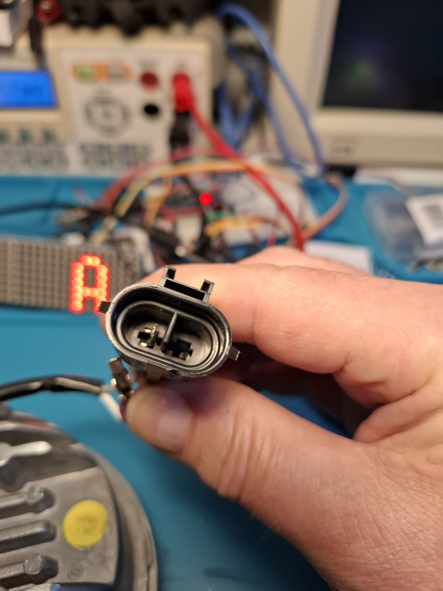

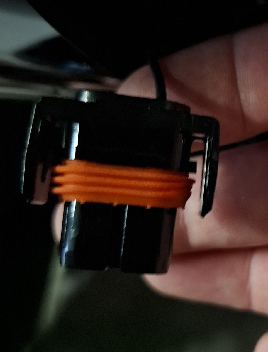

Hallo Forum!
Ich suche für die Led-Zusatzscheinwerfer die Buchsenseite
(20260413_152755.jpg), aber am besten wäre, wenn ich den Hersteller oder
die Herstellerbezeichung von diesen Steckern hätte.
Danke für Eure Hilfe!

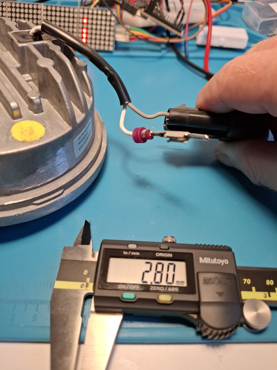

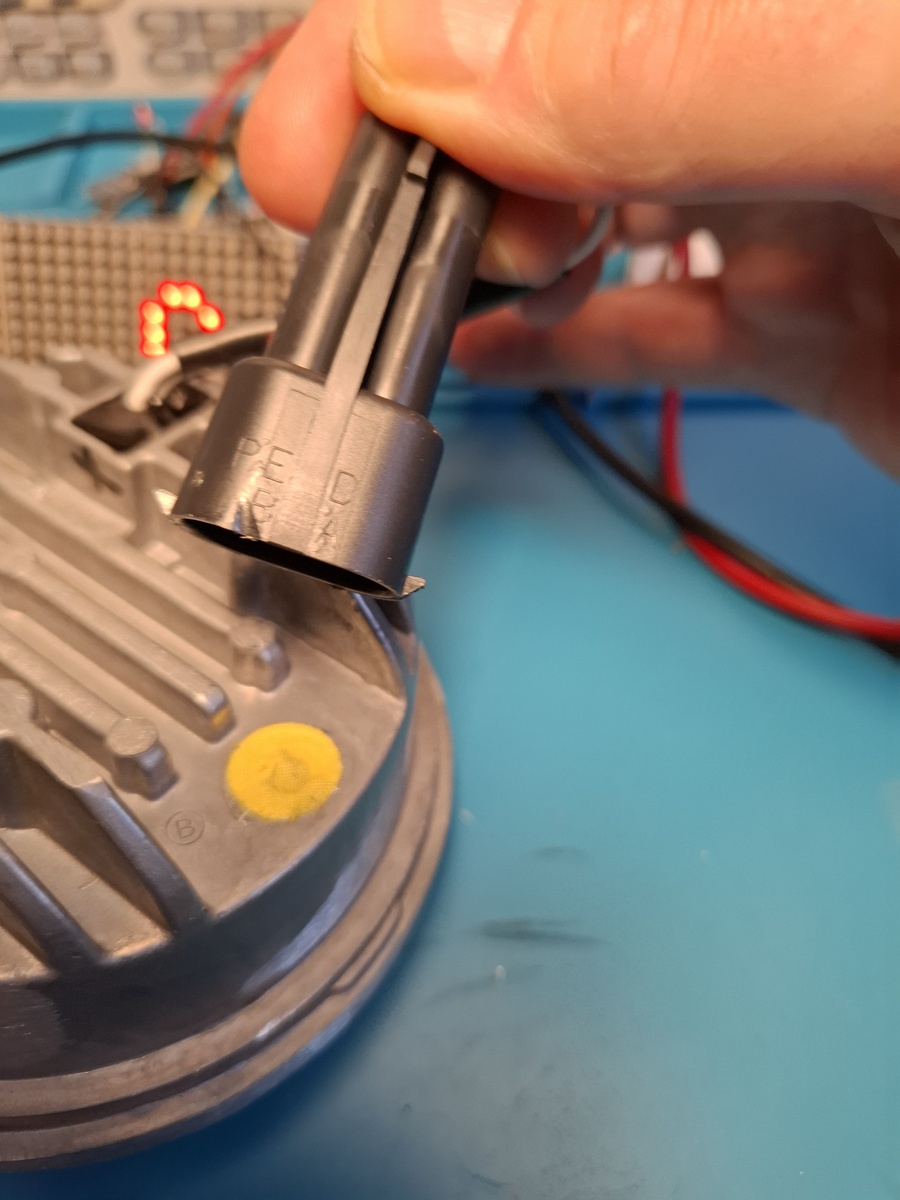

von Frank O. (frank_o)
Die Stifte sind 2,8mm
Auf dem Gehäuse (von dem ich das Gegenstück brauche) steht "PE D" und
darunter B und A.
Ich brauche die Buchsenseite im Fahrzeug.
