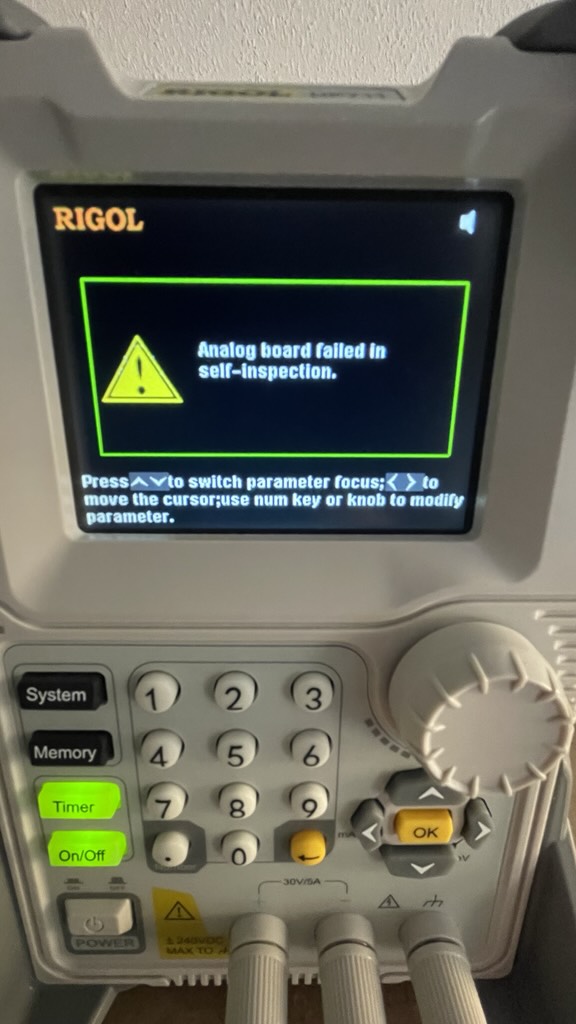

Hallo Freunde!
Kann mir jemand bei der Behebung dieses Fehlers helfen? Was bedeutet
das? Leider gibt das Handbuch wenig Aufschluss. Lässt sich sowas
reparieren?
Lg und Danke

Reine Mutmaßung, aber wahrscheinlich funktioniert ein Regelkreis nicht
mehr, etwas ist aus der Toleranz gelaufen oder ein Halbleiter wurde
beschädigt. Könnte schwierig zu reparieren sein, bei solchen Netzteilen
erwarte ich einen ziemlich komplexen Aufbau.

Naja daß das kein Schrott ist sollte man erwarten können wenn es 350
Euro kostet und Rigol draufsteht. Ich will Dir nur keine falschen
Hoffnungen machen. Es kann ein einfacher Fehler sein, es kann aber auch
sehr gut sein, daß man den als Bastler ohne Unterlagen oder Wissen des
Herstellers niemals findet.
Immerhin scheint das Gerät nicht zu komplex aufgebaut zu sein (50Hz
Ringkerntrafo). Wenn man Glück hat, ist "nur" der Lineartransistor hin.
Aber man weiß halt nicht, was genau dem Controller da an dem
Analog-Board (fehlt übrigens offenbar in dem von mir verlinkten Thread,
sitzt sonst hinter dem Transformator vor dem Lüfter) nicht passt.

Weshalb öffnest du das NT nicht einfach mal und zeigst einige Fotos. So
eine Reparatur beginnt immer mit einer Sichtprüfung. Vielleicht ist ja
etwas zu erkennen, ohne jetzt Hoffnung zu schüren.

Ist der Fehler plötzlich aufgetreten, oder gab es eine Fehlbedienung des
NTs? Wurde z.B. eine Fremdspannung an den Ausgang angelegt?
