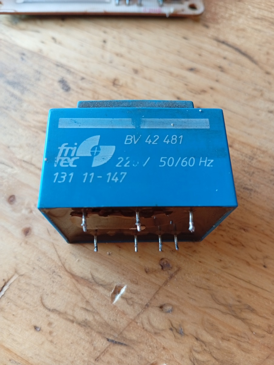

Seit einigen Tagen bin ich auf der Suche nach einem
Trafo der Baureihe BV42 481 zumindest steht diese
Bezeichnung auf dem Trafo..
Weiß das Firma Hahn diese model gebaut hat und da
Die Bezeichnung BV EI lauten.
Wie auch immer suche solch ein Gerät als Ersatz leider steht keine
Ausgangsspannung drauf.
Vllt kann mir jemand etwas dazu sagen.
LG Andreas

Das ist eine Kundenspezifische Bauvorschrift, den Trafo gibt es nur für
genau diesen Gerätehersteller, und nur der könnte dir einen Ersatz
verkaufen.

Einfach mal messen. Oder ist der kaputt?
Oder mal im Schaltplan von diesem Gerät schauen
wo der Trafo drinn war. Oft haben diese Trafos
eine Thermosicherung die dann kaputt ist, den Trafo
aufmachen und diese Sicherung überbrücken.

Es wäre hilfreich die (defekte) Platine zu sehen wo dieser Trafo verbaut
war.
Anhand der nachfolgenden Schaltung kann man ggf auf die Daten des Trafos
schließen.
Und mit dem genauen Gerätetyp findet sich vielleicht sogar jemand der
genau das gleiche Gerät hat und messen kann.
Du weisst sicher, dass der Trafo defekt ist?

Die erste Frage ist, ob bei dem Trafo eine Wicklung unterbrochen ist
oder ein Wicklungsschluss vorliegt. Bei Unterbrechungen könnte die Suche
eventuell einfach werden. Erster Denkansatz ist, dass die 3 Anschlüsse
auf der einen Seite des Trafos die 220V-Wicklung mit Mittelanzapfung
sein könnte. Dann wären auf der anderen Seite vermutlich 2
Sekundärwicklungen. Also erst einmal die ohmschen Widerstände zwischen
den Anschlüssen messen und dann überlegen, ob meine erste Vermutung zu
dem Trafo passen könnte. Ist eine der beiden vermuteten Primärwicklungen
unterbrochen, kann man in die andere eine Wechselspannung einspeisen und
aus den Sekundärspannungen auf das Übersetzungsverhältnis schließen.
Daraus ergibt sich dann das weitere Vorgehen.

Ich denke nicht, dass die Primärwicklung geteilt ist, das wäre in der
Beschriftung angegeben.
Die zweite Frage ist, warum von Andreas W  vorhandene Informationen
geheimgehalten werden. Welches Gerät, gute Platinen-Fotos von Vorder-
und Rückseite, auf denen man die verwendeten Bauelemente und deren Werte
erkennen kann. Aus diesen, den Abmessungen und Masse [Gewicht] kann man
die Trafo-Werte schätzen.
Dann die Frage, ob man wieder einen solchen Trafo verwenden will oder
ein fertiges (Stecker-)Netzteil.
