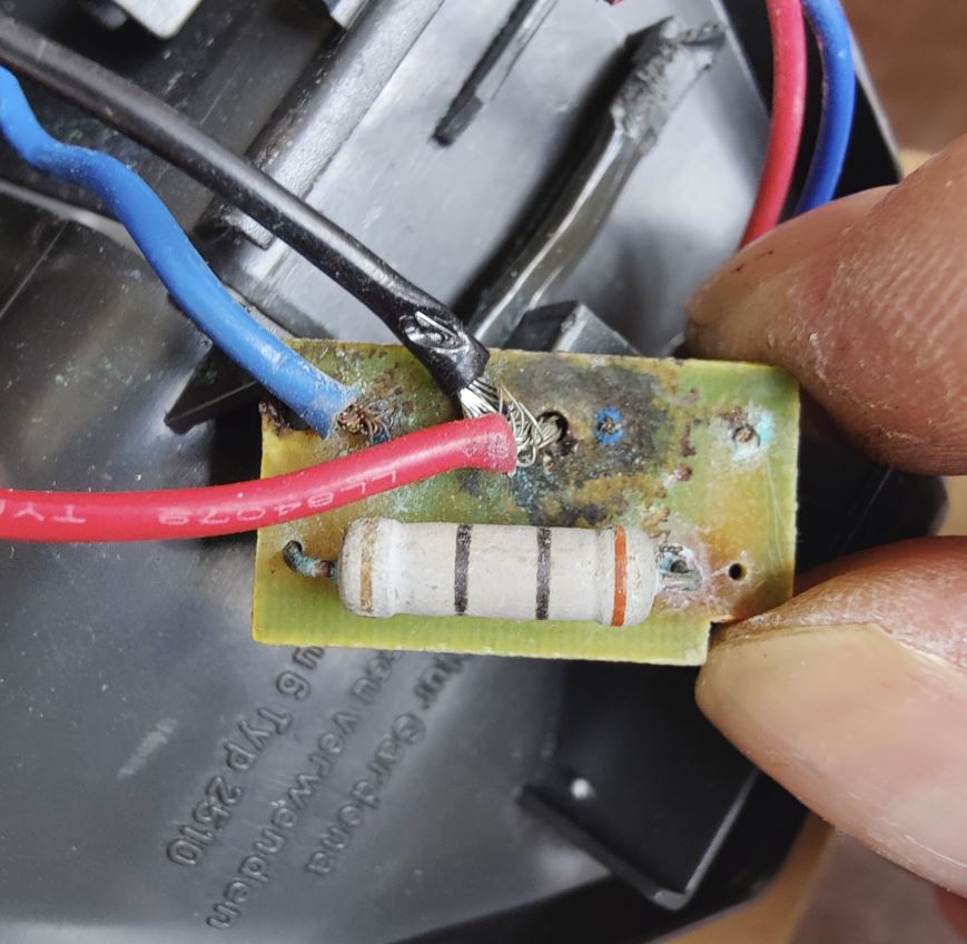

Guten Morgen,
eine Bekannte hat mich gebeten mal nach ihrer Akku-Rasenschere zu sehen.
Als Metaller sind meine Elektronik-Kenntnisse limitiert. Schon gar, wenn
offensichtlich vorher jemand gepfuscht hat.
Es handelt sich um eine "Gardena Accu6". Es ist ein 7,2V 1500mAH Akku
verbaut. Die Drähte sind von der Platine teilweise abgegammelt. Der
schwarze Draht sollte offensichtlich einen blauen ersetzen, den ich
völlig oxidiert im Akkufach gefunden habe.
Nun weiß ich nicht, wie ich die Drähte auf der Platine anzuschließen
habe. Unter Umständen muss ich die Platine erneuern. Hätte doppelseitige
PCB Rohlinge zur Verfügung.
Könnte mir jemand bitte aufgrund dieser Daten einen Schaltplan
erstellen?
Vielen Dank
inox
Das wird etwa so aussehen:
Ladebuchse           Schalter
+)------|===|----+------O-/o----------+
        30 Ohm   |                    |
               + |                  Motor
               Akku                   |
30Ohm, wenn der erste Ring orange ist, 10Ohm, wenn er braun ist.

von Frank (inox)
Hatte den neuen Akku schon vorab bestellt. War mit €12 doch recht
günstig

von Frank (inox)
von Frank (inox)
H. H. schrieb:
> Das Ladegerät liefert 14V/140mA. Da passen die 30 Ohm besser.
Hab den Widerstand gerade gemessen. Sind 30 Ohm

Der Widerstand für die Ladestrombegrenzung ist 30Ohm.
(gemessen).

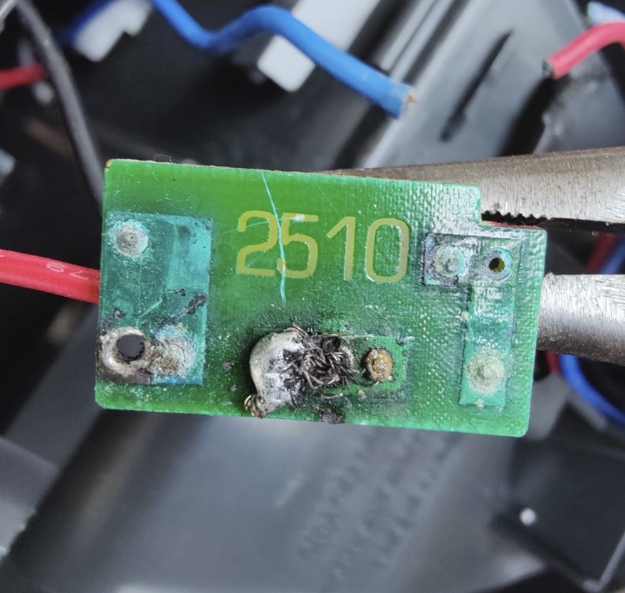

Hallo Thomas,
kannst Du bitte die Platine einmal separat einstellen?
Ich muss die Schaltung neu aufbauen und kenne die einzelnen Anschlüsse
(Ladebuchse/Schalter/Akku) leider nicht.
Danke

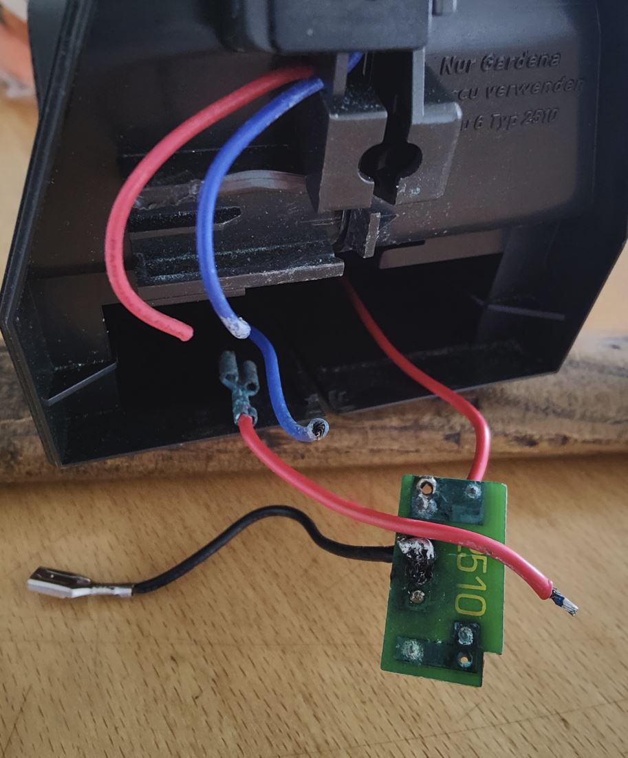

von Thomas B. (thombde)
Frank schrieb:
> Hallo Thomas,
Ja, hier noch Fotos.
Viel falsch machen kann man eigentlich nicht.
Mache die Lötstellen ordentlich.
Der Motor zieht unter Last über 10A.
PS:
Deine Platine sieht sehr verpfuscht aus.
Platine richtíg sauber schrubbeln und neu verzinnen.
Alle Kabel neu machen.
Sö isses. Der einzige Unterschied zu meinem Schaltplan da oben ist, das
der Ladewiderstand nicht in der Plusleitung, sondern in der Minusleitung
liegt. Das spielt elektrisch keine Rolle. Man muss am Schalter nochmal
