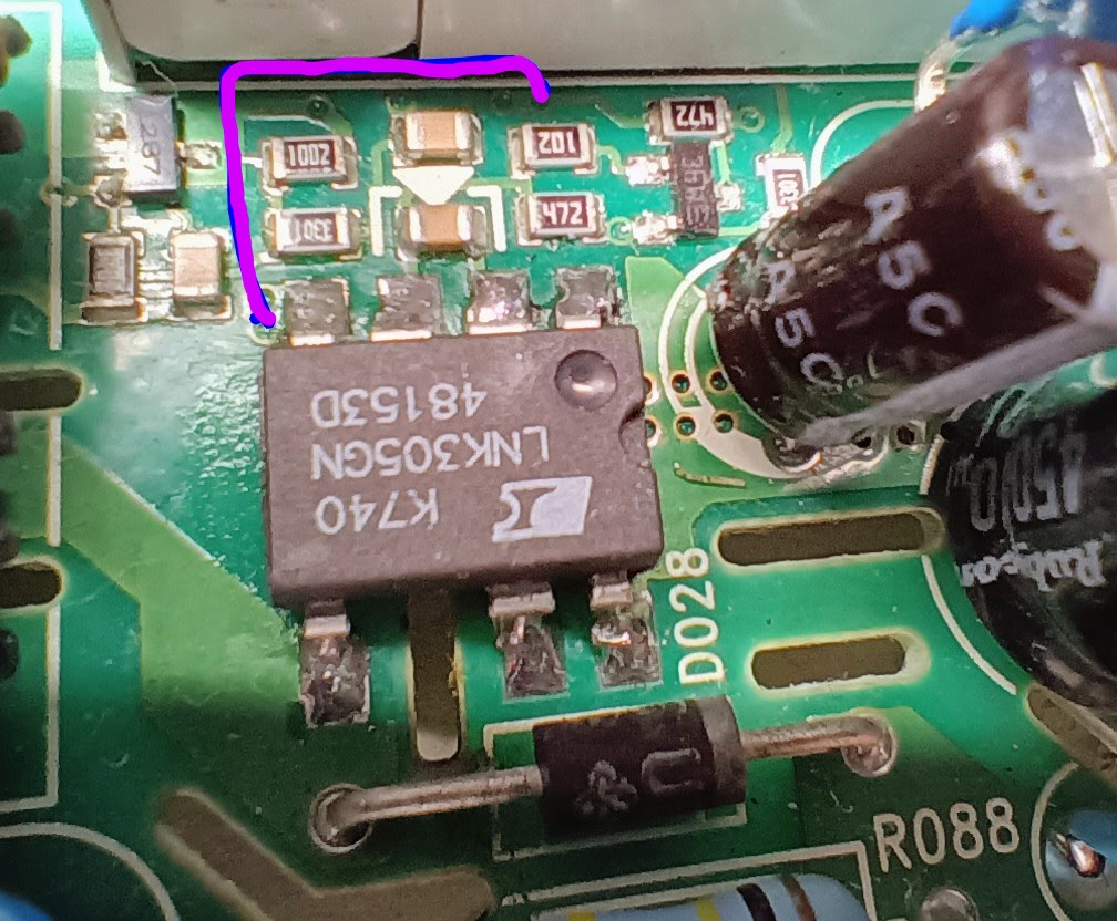

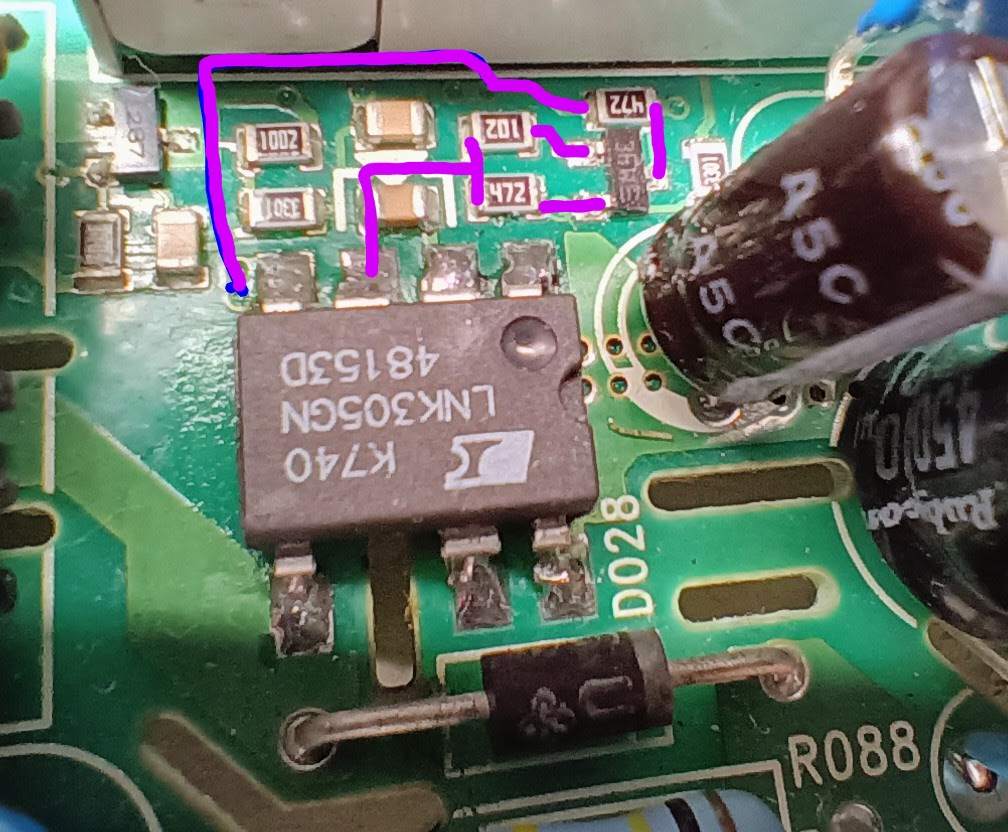

Das Board von einem Bauknecht TK PLUS 71B Di Trockner hatte kaputten
LNK305GN und 27Ohm Widerstand.
Leider war das nicht alles, es tut sich nichts.
305V DC liegen an, der LNK schaltet periodisch mit ca 65kHz,
aber es kommt am FB Pin 4 nichts an.
Laut Handbuch soll da was von 1,65V sein.
Leider kenne ich mich mit der Topologie nicht aus.

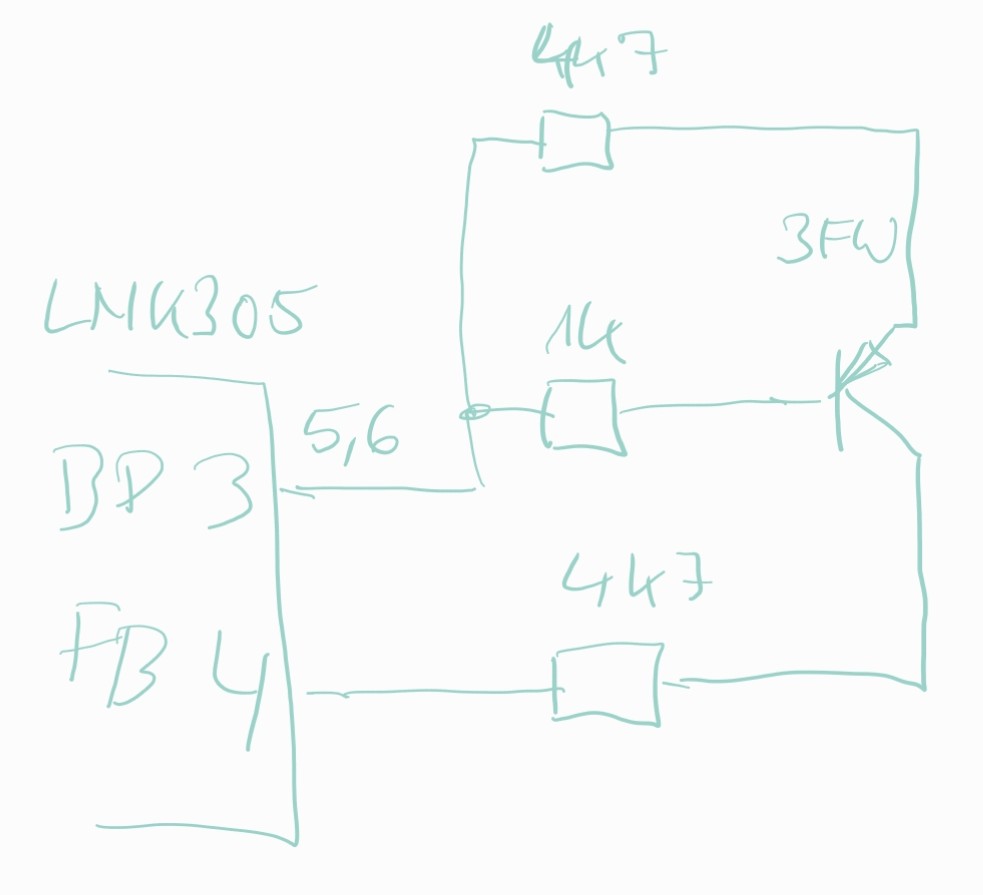

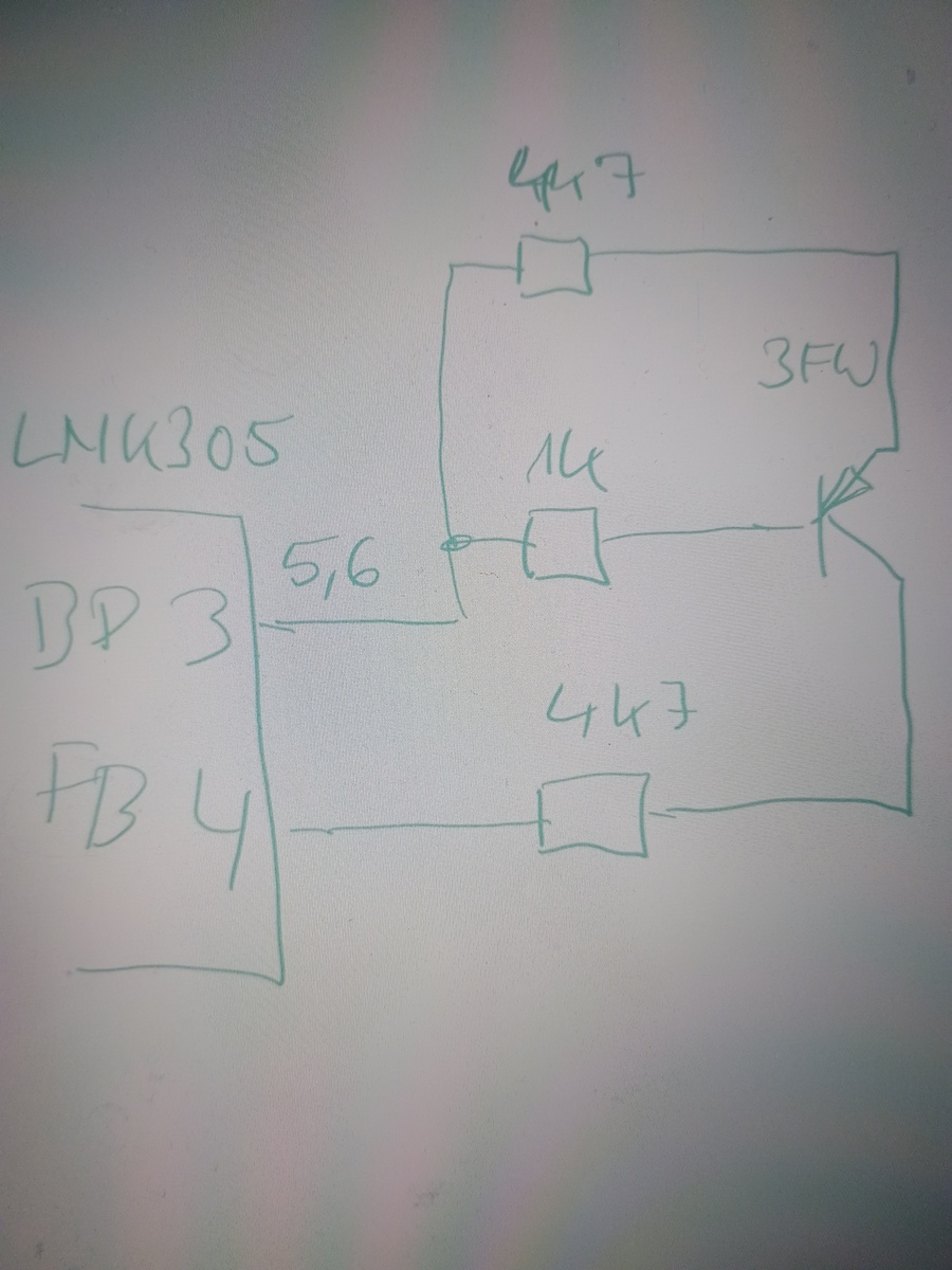

Was ich nicht verstehe ist die Schaltung zum FB Pin 4.
(Zeichnung)
"Sekundär" liegen nur 0,8V an den Elkos an, was vermutlich für die
restliche Schaltung zu wenig ist.
Eingebaut im Trockner oder alleine auf der Werkbank macht keinen
Unterschied.
Hat jemand einen Tipp, was die Ursache sein könnte, daß der LNK so läuft
und nicht mehr Spannung erzeugt ?
Die Vias um den Transistor sind nur Testpunkte auf der Rückseite. Das
Ganze ist zweilagig.

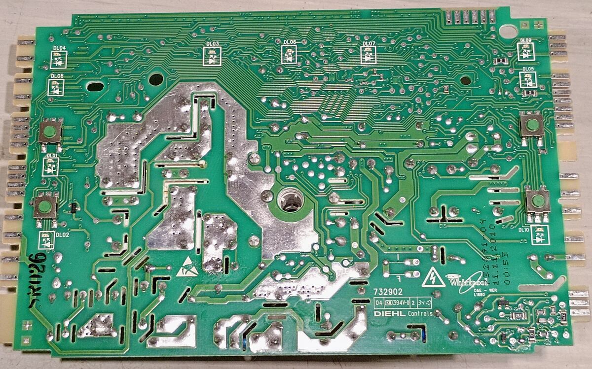

Am besten mal die gesamte Leiterplatte von vorn und hinten zeigen ...

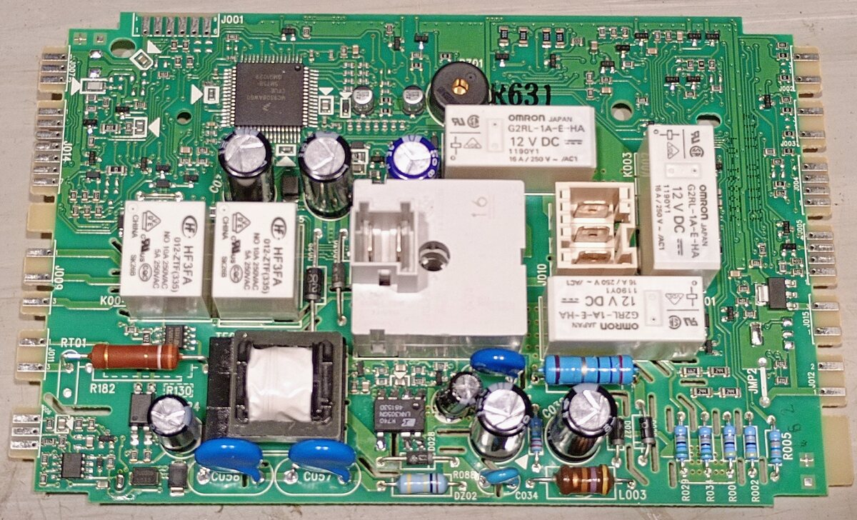

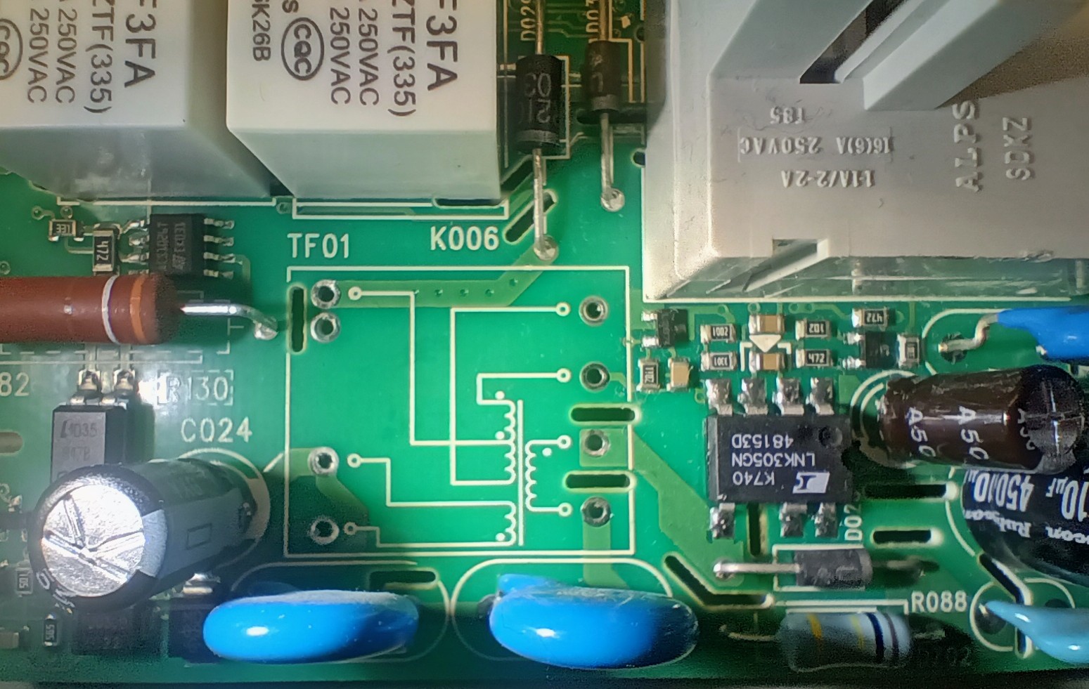

von Thomas W. (goaty)
Gesamtübersicht
