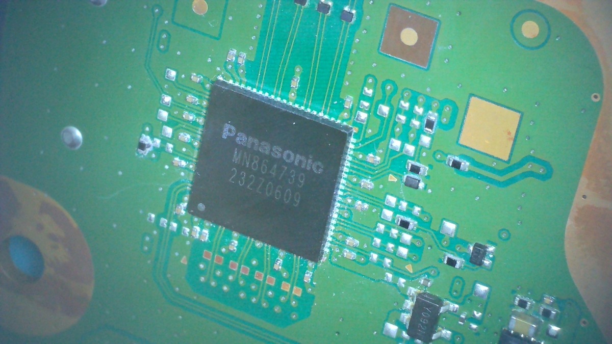

ich habe ein Problem mit meiner PS5. Vielleicht kann mir jemand helfen:
Nachdem die Konsole Bildprobleme gemacht hat, habe ich den
HDMI-Encoder-IC getauscht. Auch der ein oder anderen abhanden gekommenen
Kondensator drumherum wurde ersetzt. Allerdings bekomme ich jetzt nicht
mal mehr ein Signal, d.h. das Fernsehbild bleibt blau. Es könnte also
noch ein anderes Teil defekt sein oder ist beim Auslöten des IC kaputt
gegangen. Das Problem ist, dass ich nicht weiß, was für Teile auf der
Platine sind, die ich noch tauschen könnte. Die zwanzig Kondensatoren um
den IC kann ich erkennen (siehe Bild) aber den Rest der SMD Bauteile
kann ich nicht erkennen. Evtl. sind die schwarzen Bauteile Ferritperlen
in der Größe 0402.

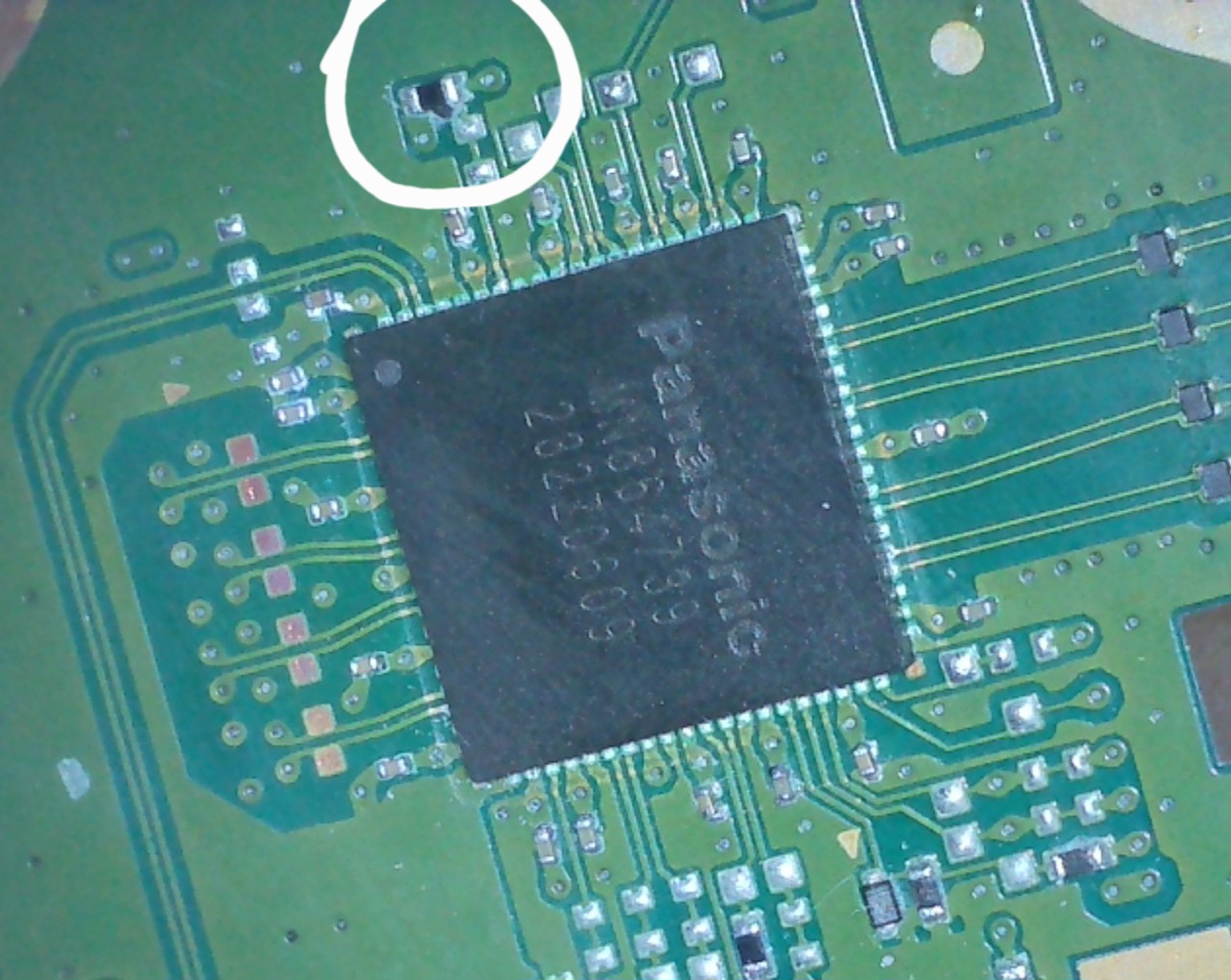

Sicher dass die Lötverbindungen am QFN alle OK sind? Sieht mir nach sehr
wenig mit Lot aus. Kann mich aber auch täuschen.
von Rene K. (xdraconix)
Wenn man einen GameFix Shop betreibt, der sich mit Reparaturen von
Konsolen befasst, sollte man eigentlich schon wissen "WAS" man da
eigentlich macht.
Davon ab:
Viel mehr Sorgen würden mir z.b. die Kondensatoren an Pin 1 und 6
machen, beide sehen sehr nach Kurzschluss aus, sowie die Brücke zwischen
Pin 3 und 4.
Nur mal so beim Überfliegen bemerkt... Alles in allem keine Lötarbeit
die einen mit Ruhm bekleckern sollte, schon gar nicht als Repairshop.
EDIT:
> nach sehr
Ja teilweise sieht es so aus, als ob überhaupt kein Lot an den Pads
wäre. z.b. 8,13,14,16,17,19,20...

von Keks F. (keksliebhaber)
Thorsten S. schrieb:
> Warum sollte das jemanden interessieren, ob der Schaltkreis beim
> auslöten weitere Defekte bekommen hat, da er ja ausgetauscht wurde:
Wenn man den Satz richtig liest (dein Stichwort: Brille), merkt man,
dass er damit die anderen, nicht ausgetauschten Komponenten meint.
Ich vermute der IC ist nicht richtig verlötet, der Rest ist ja auch nur
halb am Platz.
