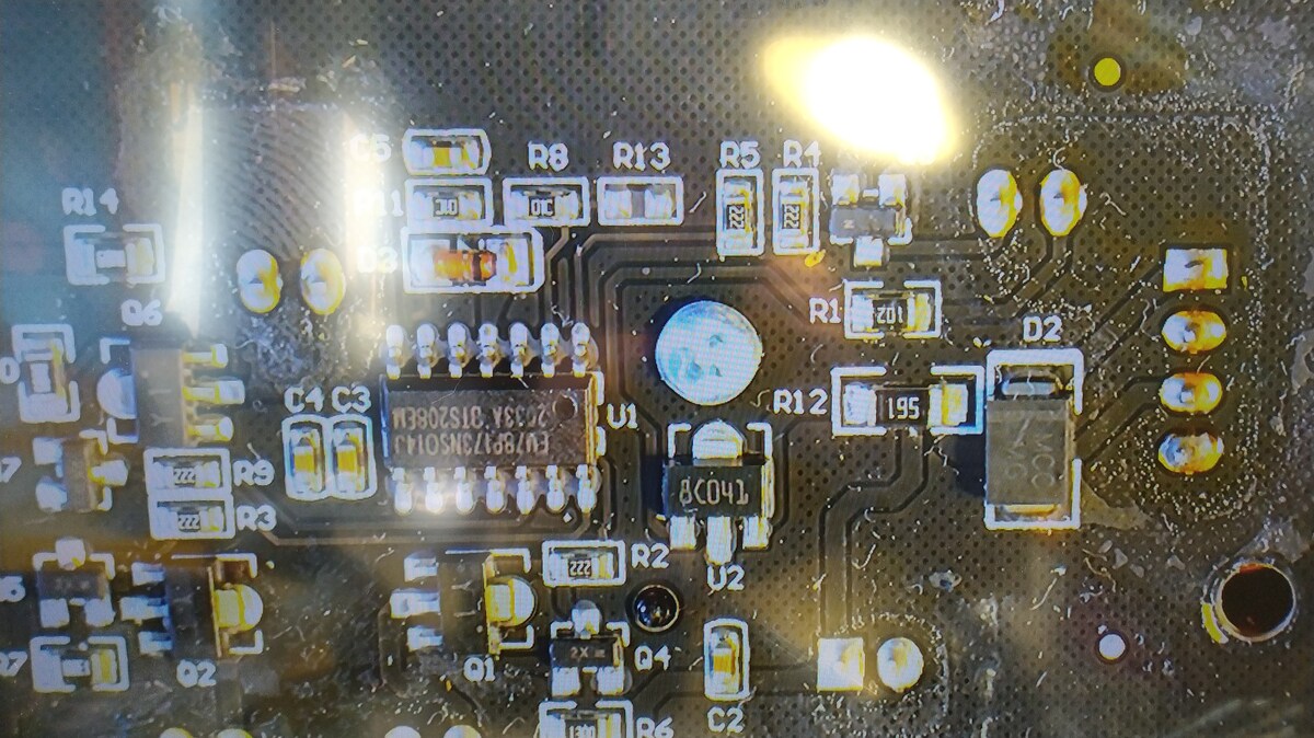

Forum: Mikrocontroller und Digitale Elektronik IC gesucht - SOT-223-3 8C041 Linearregler 3V oder 5V, Chinese
von Keks F. (keksliebhaber)
Mittlere Pins sind GND, der linke ist der Ausgang, der rechte der
Eingang (19V).
Netzteil nicht vorhanden, daher kann ich den Ausgang nicht messen. Es
wird aber ein EM78P173N mit 14 Pins versorgt.
https://www.kstmicro.com/wp-content/uploads/2024/07/1809031710_ELAN-Microelectronics-EM78P173NSO14J_C108337.pdf
Keine Feedback-Schleife vorhanden.
Schaltung ist aus einem China VACO V5S Pro Staubsauger-Roboter.
Ladestation.
Zweck meiner Suche ist herauszufinden ob sowohl Station als auch Roboter
20V vertragen, dann baue ich die ins Gehäuse reingeschobene Buchse um in
ein CH224K Modul mit USB-C und haue da 20V über PD rein.
Danke und schönes Wochenende!
von H. H. (hhinz)
Foto?
von Andreas B. (bitverdreher)
AP7366 E-package
wobei ich nicht weiß wo bei Dir rechts oder links ist. ;-)
Ich hoffe ein Bild vom Bild ist in Ordnung.
Ich hätte sehr gerne eine Lösung die Bilder direkt vom Mikroskop auf das
Handy zu bekommen ohne Umweg über SD hin und herstecken.
von H. H. (hhinz)
Ja. Der Bruder wird von ST sein.

ok, Marking stimmt nicht
von H. H. (hhinz)
H. H. schrieb:
Ein 78L05 ist es.

von H. H. (hhinz)
Keks F. schrieb:
> Erkennst du das an der Schriftart?
Ja.
Übrigens nicht SOT-223, sondern SOT-89.
von Gregor J. (Firma: Jasinski) (gregor_jasinski)
Wollte ich auch gerade schreiben – es ist ein SOT89 und nicht ein
SOT223, denn SOT223 ist deutlich größer und die ICs sind auch anders
aufgebaut.
Das ärgert mich auch bei der Suche. Ich kann ja sehen, dass die beiden
Pins auf dem Board miteinander verbunden sind. Aber woher soll ich ohne
das auszulöten wissen, dass das ein SOT-89 ist, bei dem das ein langer
Pin ist? Und wie suche ich dann entsprechend? Ich kann ja schlecht
irgendwo "Sieht so aus wie SOT-223 ähnlich" angeben. Ah, okay, in dem
Fall die Größe. Aber das Grundproblem bleibt ja bestehen.
Mit dem Marking selber habe ich auch nichts gefunden. Doch, einen
Treffer, aber komplett anderes Package.
von H. H. (hhinz)
Der Typcode ist "8C", der Rest ist Datecode.
Ah, doof. Dann erklärt sich ja alles.
