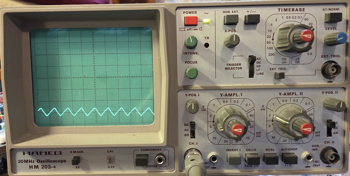

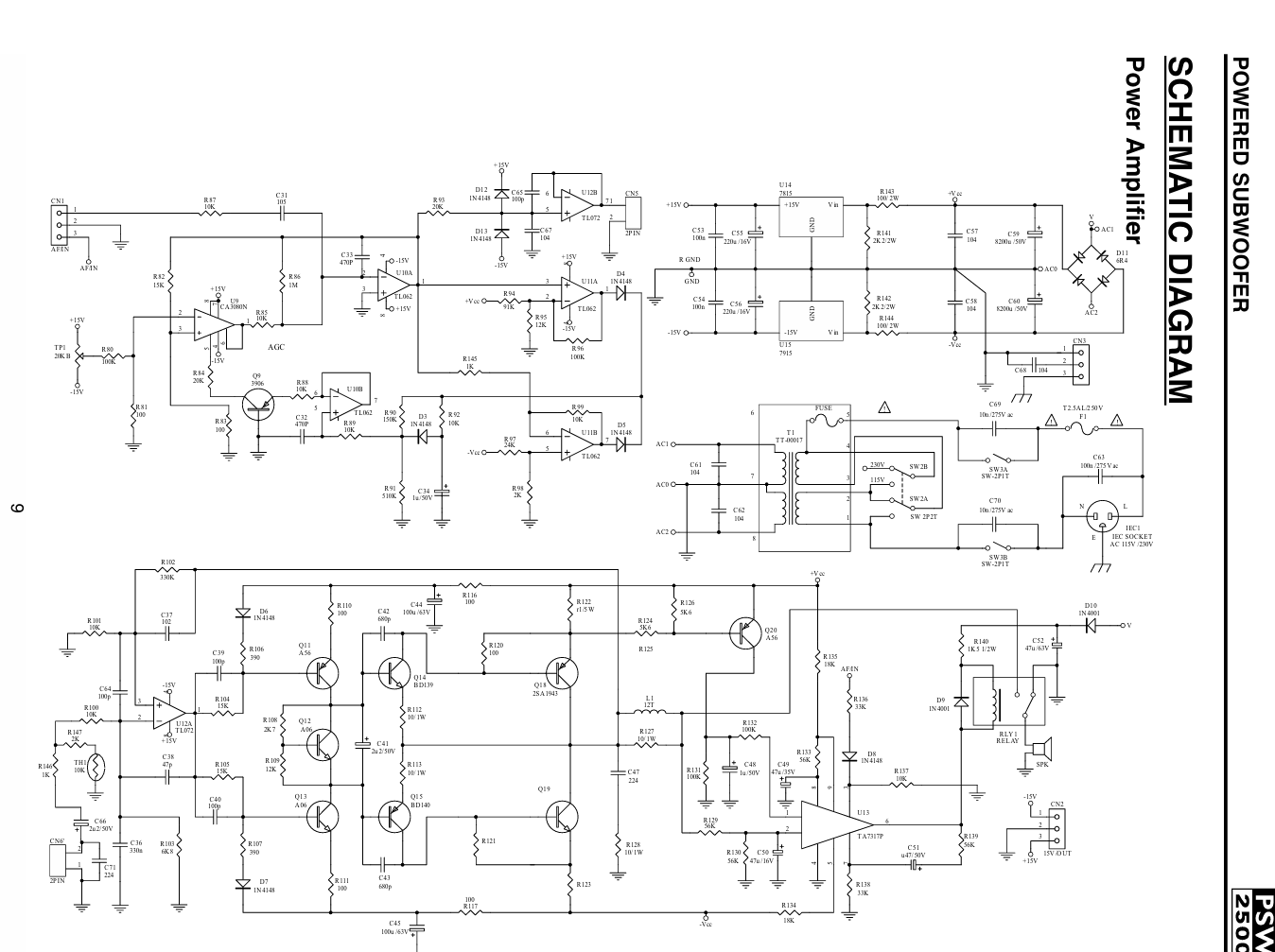

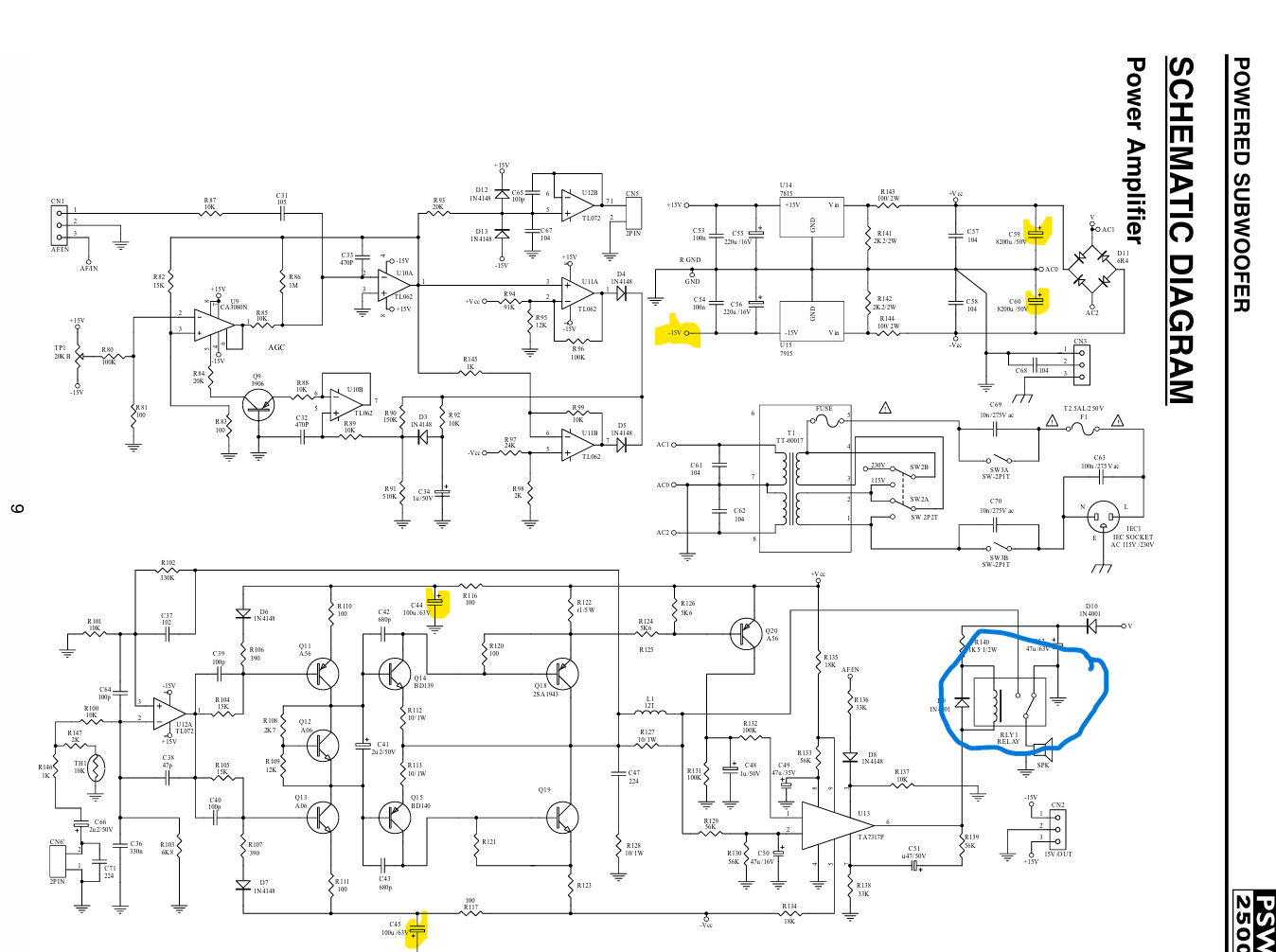

Hallo, hab ein Problem mit einem Subwoofer PSW2500. Nach dem Einschalten ca.1 min gibt es ein prasseln auf der Hauptplatine, vermute das Protection Relais wird immer wieder ein/aus geschaltet. U13 ist ein OVER CURRENT, OFF SET PROTECT ich vermute der sorgt für dieses an/abschalten da die -15V nicht sauber sind es hat das Sägezahnmuster. Die +15V sehen gut aus. Ich habe schon C45 / C44 getauscht, einer hatte eine Wölbung und nach Messung auch kaputt gewesen. Die dicken C59/C60 mit getauscht, die waren aber nach Messung o.k. Ich tippe auf ein weiteren Kondensator. Oder gibts andere Ideen ?

Schau dir bitte C52 an und schau dir dabei auch die Lötstellen vom Relais an. C52 ist ein Stützelko für das Relais. Der KEF schaltet auch nur ein, wenn ein Audiosignal anliegt.

Hallo Veit, super Tipp. C52 ausgebaut (Messgerät sagt 23pF 1.5Mohm) und ersetzt. Hatte nur 100µ anstelle von 47µ und läuft wieder. Beim einschalten hört man deutlich ein Klick vom Relais. Der Sound ist brutal kräftig, tolles Teil. Übrigens der hat ein Umschalter Auto/Manual. Ich hatte es immer mit Manual probiert. Werde mal schauen wie das mit dem Mode Auto geht.

freut mich. Im Automatikmodus kommt es auf die Einstellung vom Receiver an. Im Menü sollte sich dazu etwas finden lassen im Lautsprecher-Setup, Level und Ausschaltverzögerung vom Signal. Wenn der Sub mittendrin zu häufig ausschaltet, weil zu große Lücken im Signal ohne Bass sind und er dann immer wieder verzögert einschaltet wenn Basssignal kommt, dann lieber im Receiver Level erhöhen und am Sub verringern. Oder man lässt ihn einfach im manuellen Modus und er kann immer. :-)
