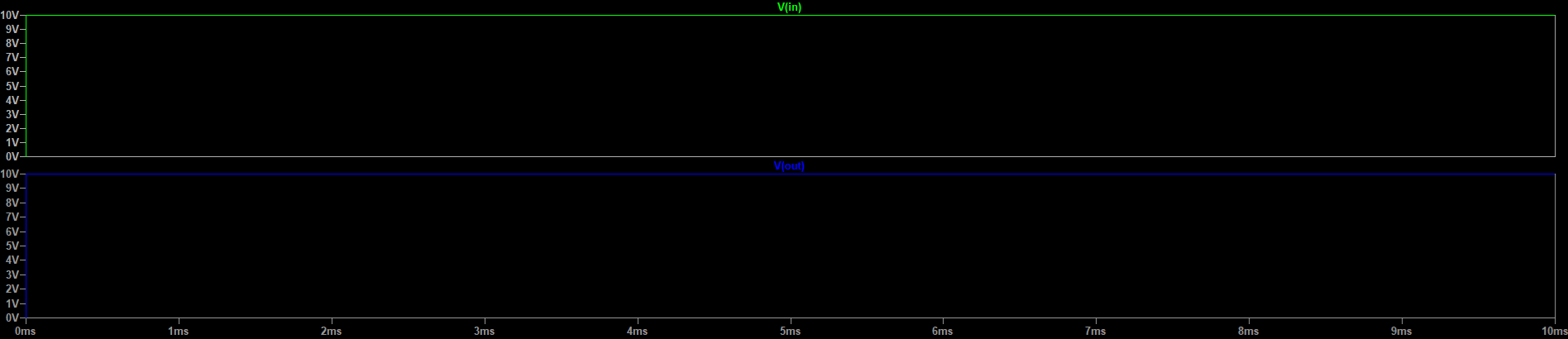

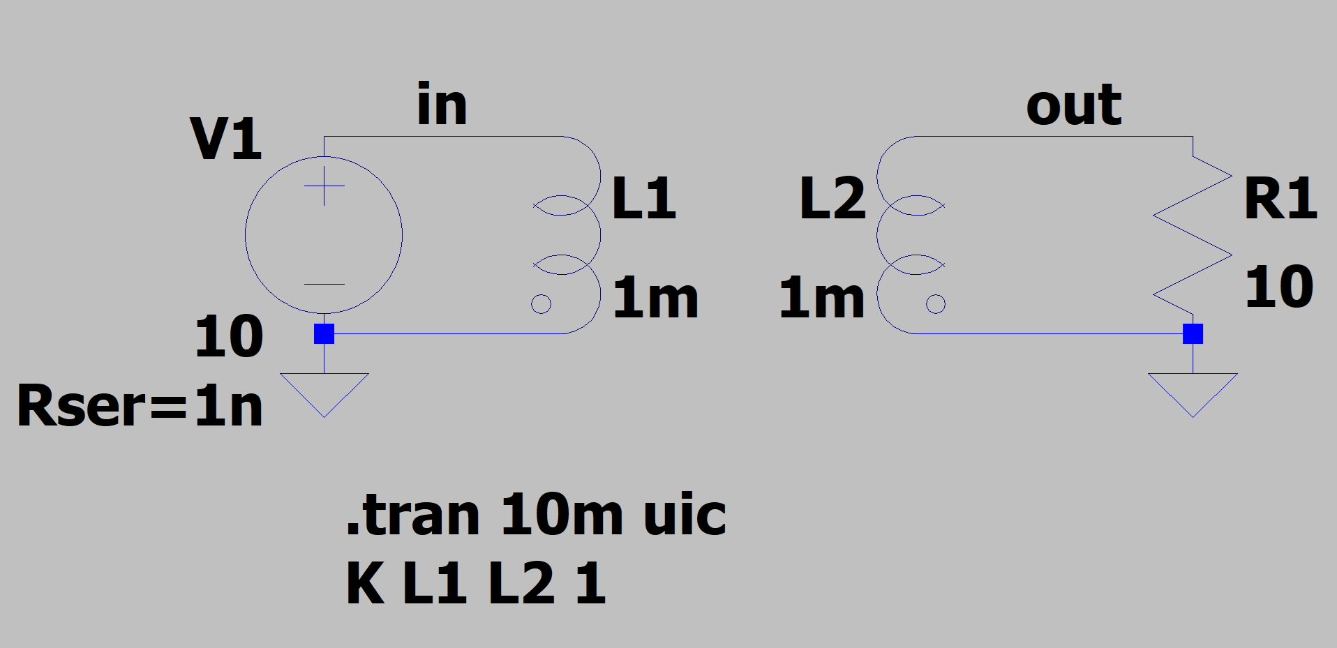

beiliegend ein Modell eines Trafos. Eingangsspannung ist eine
Gleichspannung. Ausgangsspannung ebenfalls. Wie kann das sein? Wo ist
hier der Fehler? Ein Trafo kann doch nur Wechselspannungen übertragen.
Gruß Sarah
von H. H. (hhinz)
1nOhm Schleifenwiderstand ist doch ziemlich wenig. Schau dir mal den
Strom durch die Primärwicklung an.
von Sarah E. (meneymaus)
Vielen Dank!
Alles klar, das System war einfach nicht eingeschwungen. Habe den Wert
jetzt mal auf 1 Ohm geändert und somit schwingt das System dann schnell
ein und es wird keine Gleichspannung übertragen :-)
von Günter L. (Firma: Privat) (guenter_l)
Ein idealer Trafo könnte Gleichspannung übertragen,
den es natürlich nie geben wird.
Bei einen Idealen Trafo an Primärseite eine Gleichspannung drann,
dann steigt der Strom bis in alle Ewigkeit linear an.
Auf der Sekundärseite haben wir dann eine konstante Gleichspannung.
Im richtigen Leben ist es aber mit den linearen Stromanstig
ganz schnell vorbei, weil der ohmsche Widerstand des Drahtes
den Strom begrenzt und die magnetische Sättigung des Eisenkerns
auch Grenzen setzt.
Aber in einen ganz kurzen Augenblick verhält sich der Trafo
fast ideal.
Wenn man so theoretisch herangeht, überträgt ein realer Trafo auch
Gleichspannung, weil die Isolation niemals "unendlich Ohm hat".
