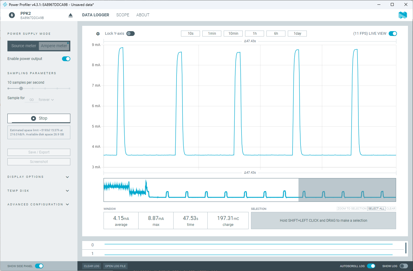

Moin,
ich habe hier ein IoT-Gerät mit einem ATmega328 als Mikrocontroller und simcom sim7022 für die Kommunikation. Ich möchte gerne das sim7022 in den Schlafmodus schicken, um den Stromverbrauch zu optimieren.
In der Anleitung von simcom "SIM7022 Series_Low Power Mode_Application Note_V1.01" wird das als vergleichsweise einfach dargestellt, nämlich
AT+QCPMUCFG=1,4
aufzurufen und dann PSM zu aktivieren. Ich habe jetzt vor das Gerät einen Power Profiler geschaltet um die Ströme zu messen. Leider bewegen die sich immer noch im Bereich von 3,7 mA plus regelmäßige Peaks. Die Erwartung wäre gewesen, dass das auf < 1mA fällt. Ich habe ein alternatives Gerät, das bis auf den simcom-chip identisch ist. Es arbeitet mit dem sim7020e, der leider abgekündigt ist. Da lande ich im power-saving bei 1 mA.
D.h. von den verfügbaren power-saving-modi bin ich maximal bei IDLE, aber nicht besser.
Hier noch die AT-Sequenz, die ich verwende:

Hat hier vielleicht noch jemand eine erhellende Idee?
Herzlichen Dank im voraus, Jo.
