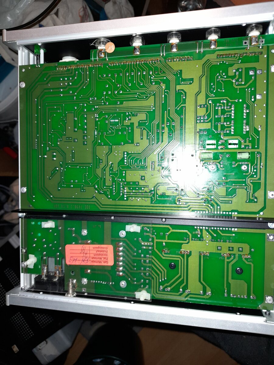

ich versuche gerade einen Toellner Funktionsgenerator TOE 7404 zu
retten. Es handelt sich um die spätere SMD-Ausführung aus der 7400er
Serie (Seriennummer 36027) mit integriertem Frequenzzähler/Display.
 Die Herausforderung:
Toellner rückt für diese Serie keine Schaltpläne oder Bestückungspläne
raus. Das Gerät ist extrem serviceunfreundlich aufgebaut: Die
Hauptplatine ist mit dem Gehäuse vernietet, es gibt keinen
Bestückungsdruck (keine R/C/IC-Nummern) auf den Platinen und es sind ca.
20 unbeschriftete Trimmer verbaut. Laut Anleitung ist eine CPU und ein
EEPROM im Spiel.
Meine Frage an die Community:
    Hat jemand das Service-Manual oder zumindest den Bestückungsplan
(Layout) für diese SMD-Version?
    Besitzt jemand ein baugleiches Gerät der 7400er Serie und könnte mir
Vergleichsspannungen an den Testpunkten (Rückseite Hauptplatine) oder an
der Stiftleiste zur Frontplatte nennen?
    Hat jemand Erfahrung mit dem Auslesen/Reset des EEPROMs bei dieser
Serie?
Ich habe bereits Nadel-Messspitzen für SMD-Messungen vorbereitet, tappe
aber ohne Layout und Schaltbild usw. völlig im Dunkeln, welcher Trimmer
oder Pin wofür zuständig ist.
Vielen Dank für jede Hilfe!

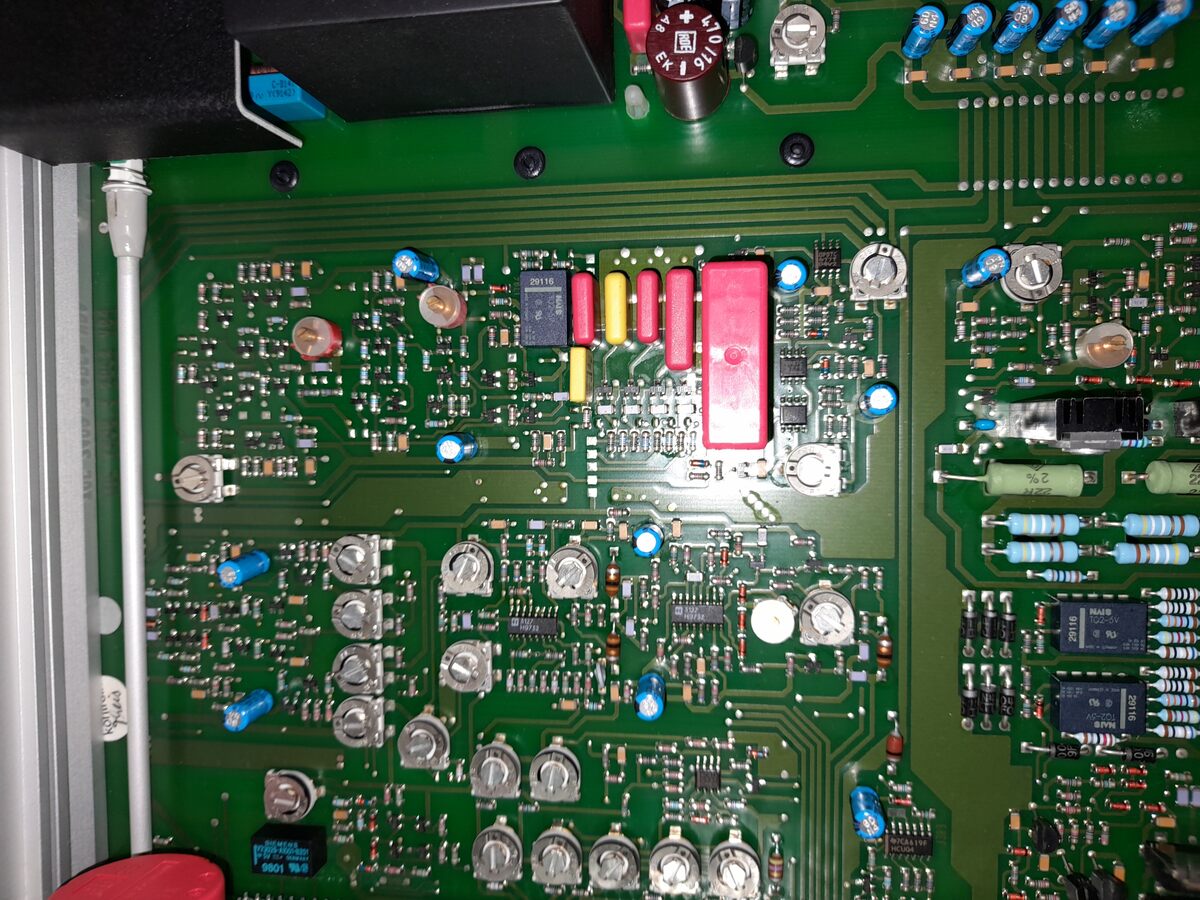

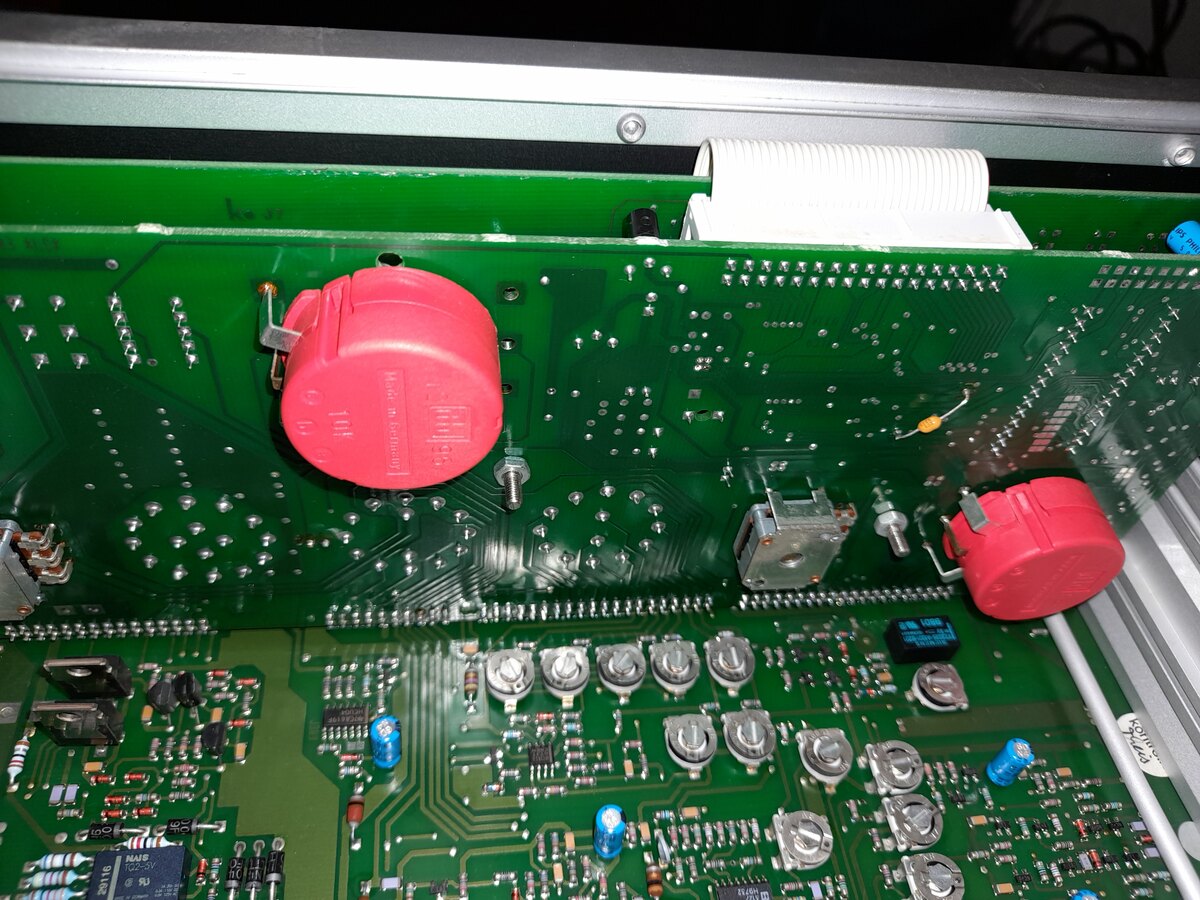

von Brigitte W. (brigitte-g)
Hallo danke für die Rückmeldungen,
die Bilder kriege ich nicht schärfer hin und ich bin nicht KI
usw. auf den Platinen ist nichts aufgedruckt wie zb  R10 oder C2 oder
TQ3 usw
und auf der Unterseite sind 2-4 Pnkte wo JPD steht vermutlich
Messpunkte.
Aber ohne Schaltbild mit Bauteil und spannungsangaben ist bei der
Schaltung nichts zu machen man bräuchte auch einen Bestückungsplan, um
in den vielen SMD Bauteilen Land zu sehen. Das einziege man kann die
Spannungen an dem Trafo und an den Spannungsreglern Messen, und auf
verdacht die Elkos die Erreichbar sind tauschen aber die beiden Platinen
hinter der Frontplatte mit Display und CPU und Display Treiber ist sehr
sehrb schwierig das zu zerlegen um an diese Teile zu kommen. Da die
Frontplatinen mit der Hauptplatine über diverse verlötete Pins verbunden
ist und die Hauptplatine mit Poppnieten am Chassi verbunden is, denn man
müßte die Frontplatinen von den Halterungsbolzen M3 Schrauben lösen und
könnte wenn die Hauptplatine ohne Bohren Lösbar wäre könnte man die
Hauptplatine samt Frontplatine aus dem Chassi nach hinten raus ziehen.
Aber ohne Service Unterlagen ein Rieskantes unternehmen. Es befinden
sich auf der Hauptplatine zwischen den vielen SMD Transistoren und SMD
Bauteilen über 20 Trimm Widerstände und auch SMD IC
ohne Beschriftung zumindest nichts bekanntes.
Vielleicht hat ja jemand Unterlagen zu diesem ja wohl 30-35 Jahre Alten
Funktionsgenerator. Aber er soll schon auf Grund des Frequenzzählers
eine CPU und EEPROM am Bord haben das sind wohl die Anfänge wo Teiiner
auf SMD und CPU
angefangen hat.Ich hänge nochmal die Bedienungsanleitung von Teollner
hiermit ran.
Danke für Eure Hilfe   LG. Brigitte

Wo liegt denn überhaupt das Problem? Welchen Defekt hat das Teil?
Hallo danke für eure Hilfe,
die Anzeige zeigt wirres zeug ja spinnt der Sinus ist auch verzerrt und
Rechteck auch nicht OK, aber irgendwo blind zu drehen usw macht bei
dieser
Schaltung in SMD  Analog sowie Digital ohne Service Unterlagen wenig
Sinn
die Spannungen an den Spannugsreglern sind OK auch das wechseln der
Siebelkos
soweit ich an die Elkos ran kam aber in der Frontplatine kann ich nichts
wechseln da Mechanisch nicht mal eben zerlegt usw
MFG. Brigitte

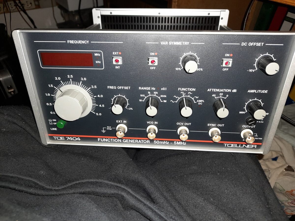

von Harry R. (harry_r2)
Brigitte W. schrieb:
> Sorry hier die Originale Bedienungsanleitung
jein, also nein.
Diese Anleitung sagt: "Das Ergebnis wird 4- bzw. 5-stellig in den
Einheiten "Hz", "kHz" oder "MHz" angezeigt.".
vs.
Dein Generator hat keine Hz-LED.
Rechteck auch nicht OK,...
Irgendwelche "Klopfempfindlichkeit"? Es geht scheinbar alles durch den
Funktionswahlschalter durch.
Hatten wir den Plan schon:
https://www.pdf-archive.com/2016/10/09/toellner-74xx-77xx-funktionsgeneratoren/toellner-74xx-77xx-funktionsgeneratoren.pdf
Ist zumindest ein Schaltplan drin, die werden das Rad nicht täglich
neu erfunden haben. Damit kannst du dann schauen, wie die Signale da
durch gehen.
Z.B: Funktionswahlschalter auf "Amp". Ist der Aufgang dann auf Null?
Irgendwas an "Ext In" einspeisen, wird das verstärkt; das kannst du auch
mit einem Musiksignal + Kopfhörer testen.
Mit einem Kopfhörer/Lautsprecher am Ausgang kannst auch weiter prüfen.
Ist wegen Elko ein 100Hz-Brummen drauf, was sich ändert, wenn du an den
Bedienelememten drehst, was passiert, wenn du (ohne zu drehen!) auf die
Abgriffe der Potis drückst, ...
