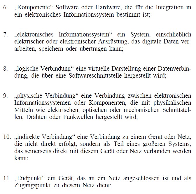

OP #8038954
H. H. schrieb:
Wenn es unbedingt falsch verstehen will.
Artikel 2 Anwendungsbereich (1) Diese Verordnung gilt für auf dem Markt bereitgestellte Produkte mit digitalen Elementen, deren bestimmungsgemäßer Zweck oder vernünftigerweise vorhersehbare Verwendung eine direkte oder indirekte logische oder physische Datenverbindung mit einem Gerät oder Netz einschließt.
#8039097
42845er schrieb:
Wie verfahren wir eigentlich dann mit dem CRA, wenn die Signierung jeglicher Firmware notwendig ist.
Wo verlangt der CRA das?
Für alle Produkte die in die Kategorie "Standard" fallen, machst Du als Hersteller eine Risikobewertung. Wenn Du bei der Bewertung dazu kommst, dass keines der Risiken eine Signierung der Firmware erfordert -> Haken dran.
