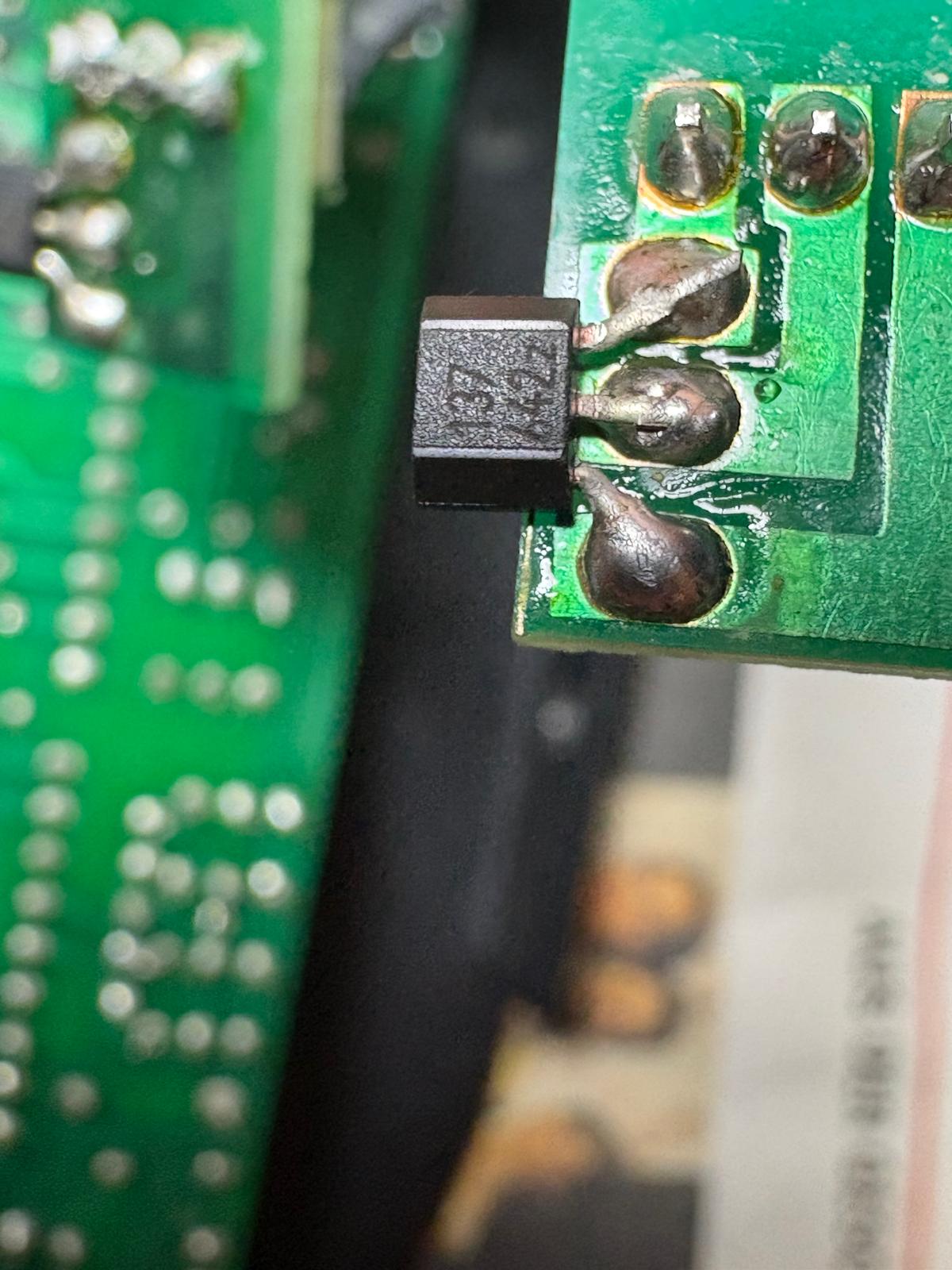

Hallo
Ich bräuchte mal Unterstützung bei der Bauteilidentifizierung, siehe
Foto.
Es müsste eine Art Hall IC sein. Mit der Aufgedruckten Bezeichnung
konnte ich leider nichts finden.
Ich Suche entweder den selben als Neuteil oder einen der alternativ für
den defekten Sensor verwendet werden kann.
Für brauchbare Info´s wäre ich sehr dankbar.
Grüße....

Diodes ATS137
OH137 hat ein anderes marking.
von H. H. (hhinz)
Chris K. schrieb:
> Diodes ATS137
Passt.

Wenn das ein ATS137 ist, ist dieser soweit ich gesehen habe leider
obsolet.
Wäre hier ein ATS-137-PL-A-B korrekt gewesen?
Könnten Sie mir bitte noch bei einem verwendbaren Ersatztyp helfen??
Danke....
von H. H. (hhinz)
A1101 von Allegro wird passen.
Aber die sind auch schon abgekündigt.
Bist du sicher, dass er defekt ist?
von Heiko (grautvornixx)
Ja,
Habe ihn von einem Spendergerät testweise umgenbaut, danach hat´s wieder
Funktioniert.
Nun brauche ich einen Ersatztyp für den defekten.
von H. H. (hhinz)
Ich hatte ja einen genannt.
Gut möglich, dass auch ein TLE4905 passt, der ist ziemlich gängig.

Ich besorge mir mal die beiden von euch genannten Typen.
TLE4905 und den AH3373-PG-B
werde dann mal testen und kurz Rückmeldung geben.
Bis dahin mal vielen Dank für eure Hilfe.
Schönen Restsonntag noch......
kurze Rückmeldung.
Den Diodes AH3373-P-B konnte ich organisieren. Der hat einwandfrei als
Ersatztyp funktioniert.
