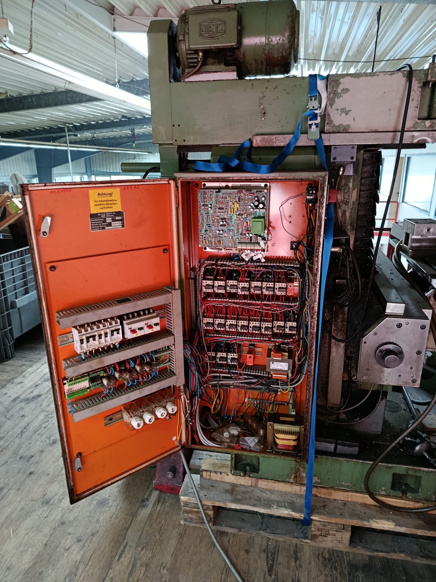

Guten Tag zusammen,
ich habe eine Hermle UWF 801 HS57 D hier stehen bei der der automatische
Vorschub nicht funktioniert. Alles andere an der Maschine funktioniert
einwandfrei. Gibt es evtl. jemanden hier im Forum der dieses Problem
bereits einmal hatte?
Die Relais schalten wenn ich einen Vorschub einstelle aber es bewegt

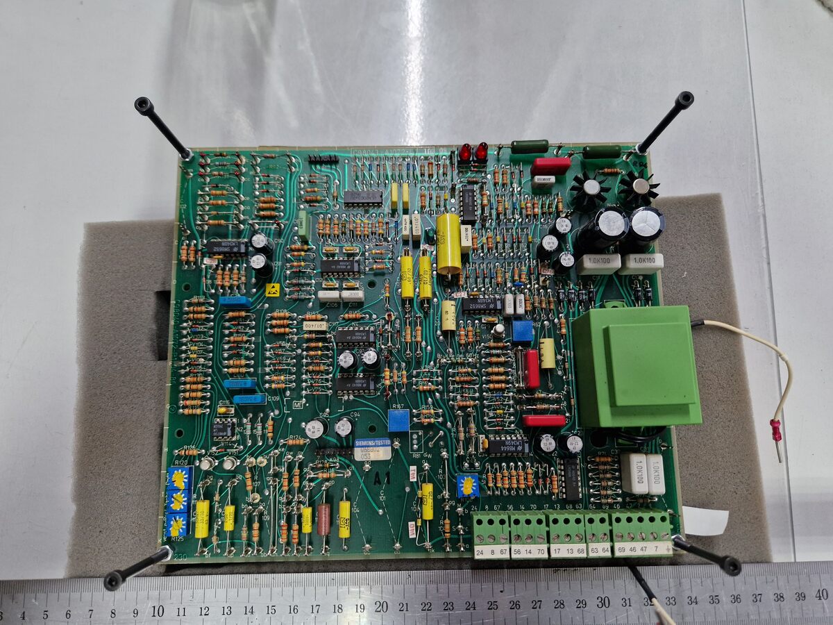

sich nichts. Was mir aufgefallen ist, dass der Trafo (vgl. Platine_oben)
sehr heiß wird. Ich habe mal mit einer Wärmebildkamera auf die Platine
geschaut aber bis auf den Trafo und einen Leistungswiderstand  wird
nichts sonderlich warm (meine Hoffnung war einen Kurzschluss erkennen zu
können und das Teil auszutauschen). Hat jemand evtl. einen Ansatz wo ich
weitermachen könnte. Vielen dank vorab.

Ausgangsspannung des Trafos messen.

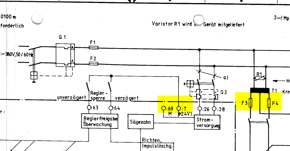

Oder hilfsweise die vom internen Netzteil erzeugen 24V- an der
Klemmleiste messen, und auch mal schauen, ob die Ankerkreissicherungen
F3 / F4 intakt sind.

ich habe die Sicherungen geprüft, die sind intakt. Zwischen 69 und 7
messe ich 9,5V (24V sollten es sein). Mein nächster Schritt wäre den
Trafo zu tauschen, allerdings habe ich nach längerer Recherche kein
passendes Modell gefunden. Habt ihr evtl. Seiten oder Ansprechpartner wo
ich solche alten Dinger herbekomme? Bei Hermle selbst will man davon
nichts mehr wissen...
Und haltet ihr einen Defekt des Trafos für die wahrscheinlichste
Ursache? Mir wurde gesagt das Problem liegt meistens an einer anderen
Stelle und der Trafo muss mehr Strom liefern und wird deshalb warm.
Vielen Dank schon einmal.

von Dieter S. (ds1)
Das Gerät hinter dem Gleichrichter (der wird vom Trafo gespeist) aus
einem Labornetzteil betreiben und vorsichtig die Spannung erhöhen und
dabei den Strom beobachten (eine sinnvolle Strombegrenzung ist
angebracht). Das sollte einen Hinweis geben ob der Trafo defekt ist.
von Engelbert S. (engelbert)
Ich würde mal die Elkos auf Kurzschluss prüfen. Du hast wahrscheinlich
eine Überlastung im internen Netzteil
