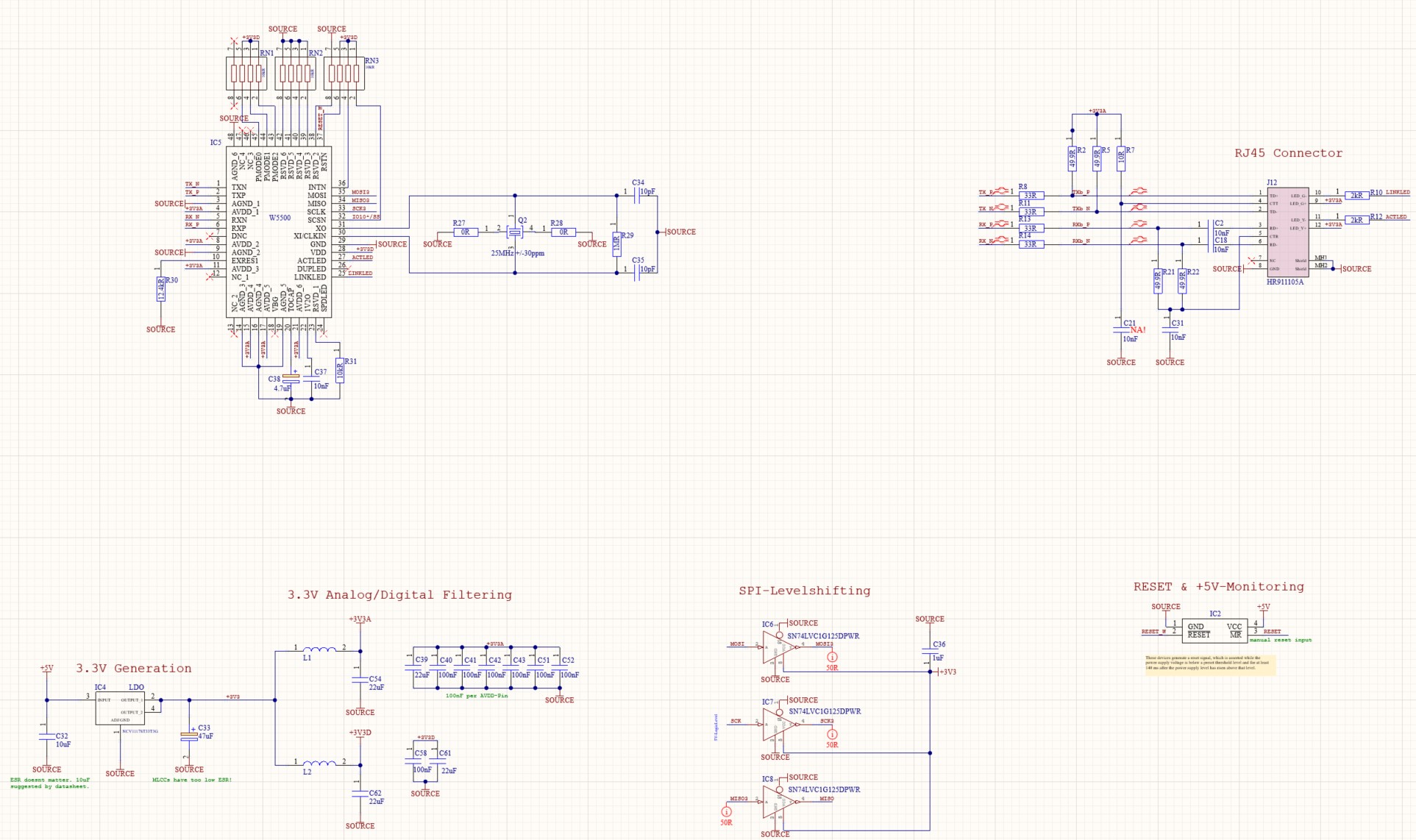

Kurzer Abriss: Ich habe bereits ein PCB designed und gefertigt, wo ich
auch den W5500 drauf habe inkl. Schaltung. Ethernet funktioniert dort.
Nun habe ich ein neues Board gebaut und mich an dem alten Design
orientiert - nur dieses mal will Ethernet einfach nicht!
Was funzt nicht: Link LED leuchtet nicht, ich kann keine NLP-Pulse an
TXP/TXN messen!

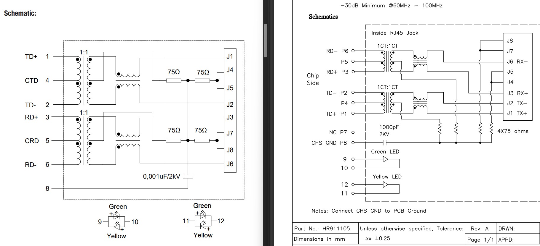

Unterschiede zwischen altem und neuen Design:
1.) andere Ethernetbuchse:(weil die Alte nicht mehr verfügbar)
alt: http://www.kosmodrom.com.ua/pdf/HR911105A.pdf
neu:
https://www.we-online.com/components/products/datasheet/74980104400.pdf

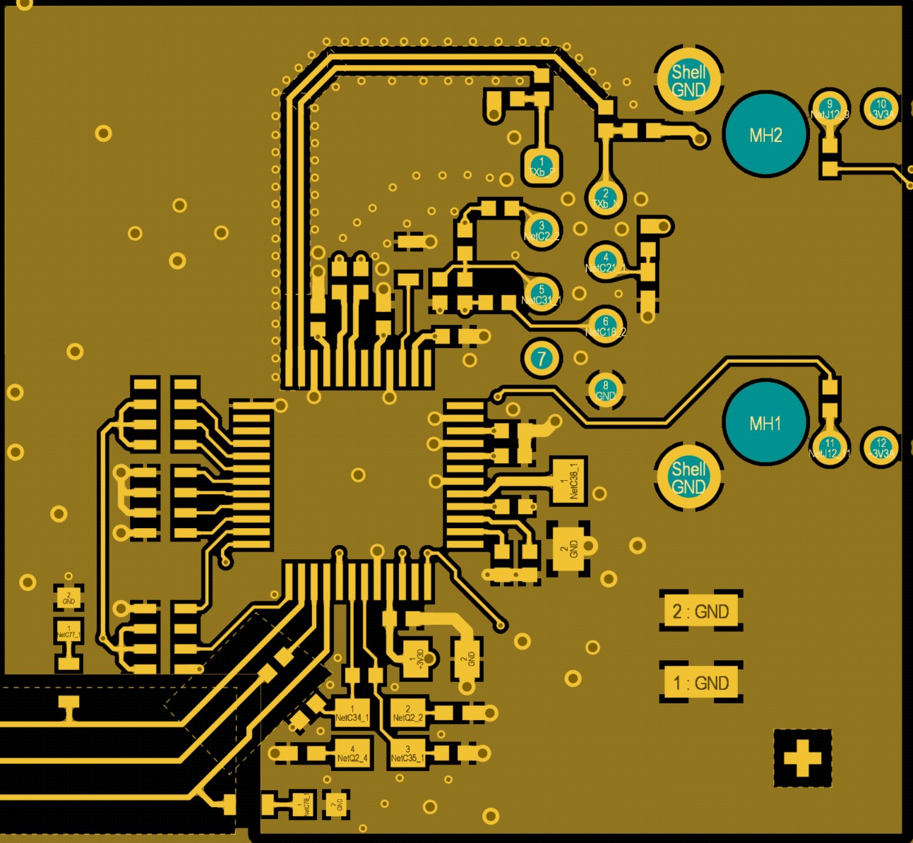

2.) Routing angepasst, bedingt dadurch dass die neue Buchse die Pins
andersrum hat (Kabel damit auch verdreht, also in Summe gleiches Pinning
natürlich)

von Sebastian W. (wangnick)
Mir fällt auf Anhieb nichts auf. Sind die Beschriftungen auf dem PCB gut
lesbar? Eins meiner W5500-Boards funktionierte nicht, weil ich beim
Bestücken an einer Stelle fälschlich C mit R vertauscht hatte :(
LG, Sebastian
PS: Mein Board hatte deine 33R nicht. Wo kommen die her?

Aber die 33R bilden doch mit den 49R9 Spsnnungsteiler. Ist das denn
gewollt?
LG, Sebastian
von Gebhard R. (Firma: Raich Gerätebau & Entwicklung) (geb)
Es wird wohl an der neuen Buchse liegen, vergleiche nochmals das pin
layout. Grundsätzlich sollte die Buchse passen.

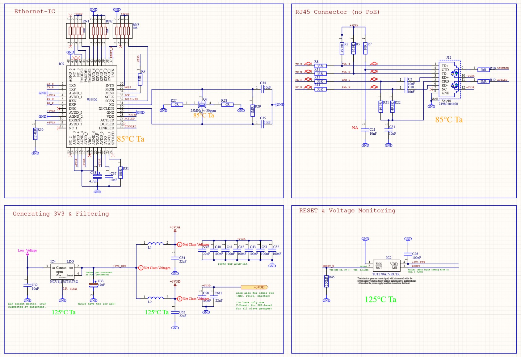

von Marten M. (mcgonahy148)
Moin zusammen,
ich habs!!!
Hab leider tatsächlich übersehen, das im TXP Pfad ein Serien-R fehlte,
beim drüber schauen leider nicht gesehen den Klenen :-(
Dann funktioniert der Spaß auch - Buchse geht, LED geht!!!
Danke an euch trotz alledem!
Wieder ne Menge gelernt zum Thema Ethernet ;-)
