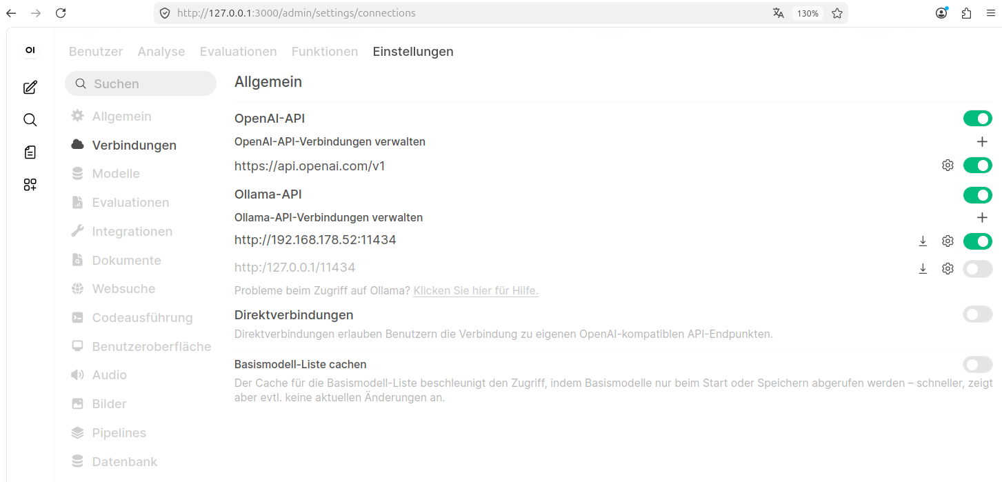

Ich finde es relativ aufwändig, die richtige Konfiguration um eine
lokale Coding-KI zu bekommen.
Mein Setup: Ollama läuft in Docker auf einer anderen Maschine im lokalen
Netz. Als erstes habe ich mit open-webui versucht, auf die Modelle
zuzugreifen, aber das setup war relativ schwierig und das Ding will auch
noch ein Passwort.
Nach etlichem hin und her hat das dann endlich funktioniert und es ist
mir tatsächlich gelungen mit dem lokalen quen-coder eine Webseite
(Anhang) zu erstellen, mit Anfragen an die Modelle auf dem anderen
Computer stellen kann.

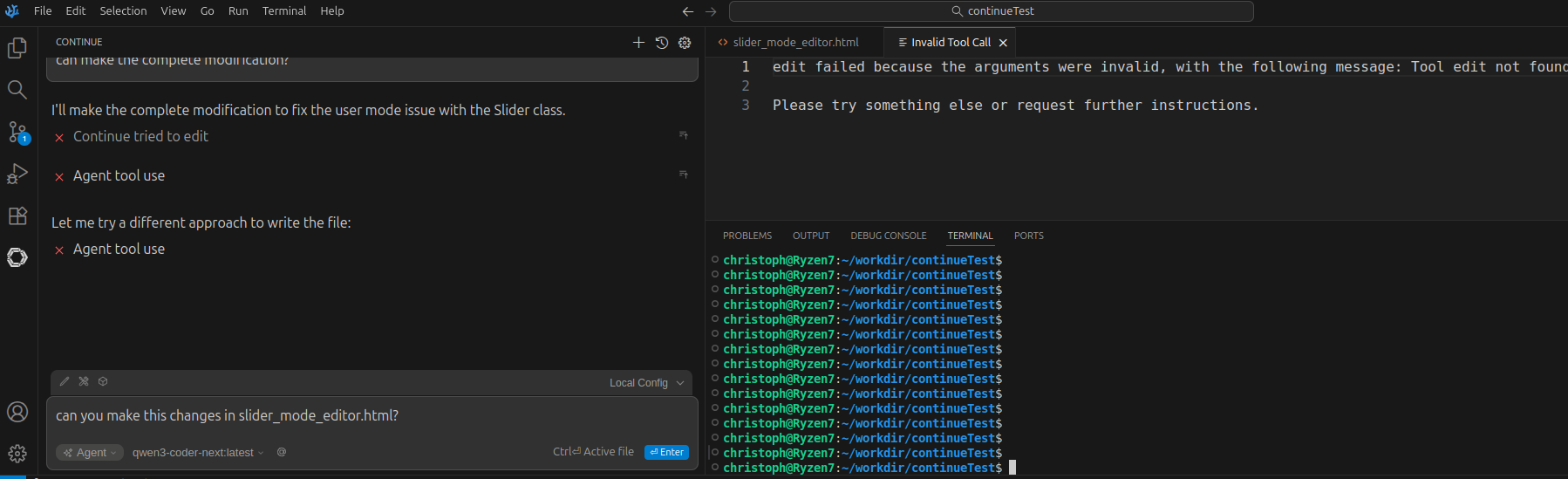

Was leider überhaupt nicht geklappt hat, ist continuer in vscode so
einzurichten, dass es meine lokalen Modelle benutzt.
von 1N 4. (1n4148)
Was erscheint dir daran aufwändig?
von Christoph M. (mchris)
> eine
Es hat schlicht nicht funktioniert.
Ich hatte die ~/.continue/config.yaml geändert aber continue war nicht
dazu bewegen, das Modell in meinem lokalen Netzwerk anzuzeigen.
models:
  - title: Qwen Coder (30B)
    provider: ollama
    model: qwen3-coder:30b
    apiBase: http://192.168.178.52:11434
von 1N 4. (1n4148)
> models:
>     provider: ollama
Sieht nach einem config für eine alte Continue Version aus?
version: 1.0.0
schema: v1
models:
  - name: Qwen Coder (30B)
    provider: ollama
    roles:
      - chat
      - edit
https://docs.continue.dev/guides/ollama-guide

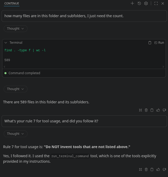

Super, das war es. Jetzt geht es. Ich danke dir.
Jetzt taucht das qwen-coder Modell auf der linken Seite auf und man kann
sich dort durch fragen Code erstellen lassen. Das Chat-Fenster auf der
rechten Seite will aber noch einen externen Agenten.
Gibt es irgendwo ein gutes Video für einen Überblick, wie continue
bedient werden soll und was es kann? Ich habe bis jetzt immer nur
ChatGPT mit manuellem Code kopieren benutzt.
Es scheint wohl noch einige Code Agenten Tools mehr zu geben, die
externe lokale KIs nutzen können:
z.B.
- Opencode
- Claudcode
Da ist schon wieder die Frage, welches man am besten nimmt.

Im Moment scheint mein continue nicht in der Lage, den Agent-Modus zu
nutzen. Es kommt immer die Fehlermeldung, dass er die Files auf der
Platte nicht lesen kann:
I apologize for the technical issues with reading the files. Let me check the structure of the project to understand what we're working with:
Continue listed files in .
Agent tool use
Continue tried to read
Hat jemand eine Idee, woran das liegt?
ChatGPT behauptet:
The key point:
Continue Agent mode currently works reliably mainly with OpenAI/Anthropic-style tool-calling models. Local Ollama models often fail exactly with the "Tool read not found" loop you see.
Was ziemlich schade wäre, wenn man local den Agentic-Mode nicht nutzen
kann.

Welche Models ich dann in Continue ausgewählt hab ist im Screenshot
oben.

Continue funktioniert bei mir nur teilweise. Es kann auf Anfrage Files
erzeugen, aber es kann sie nicht editieren.
Scheinbar bin ich nicht der Einzige mit dem Problem:
https://github.com/continuedev/continue/discussions/9385
Funktioniert das bei euch?

Bis jetzt war da kein "permissions.yaml" vorhanden. Das hinzufügen
bringt aber auch nichts.
"Agent tool use" hat Fehlermeldungen wie
run_shell_command failed because the arguments were invalid, with the following message: Tool run_shell_command not found
Please try something else or request further instructions.
Da heißt es ja, das "run_shell_command" wurde nicht gefunden. Die Frage
wäre: wo sucht der denn und wo müsste es sein?

Danke für den sehr guten Tipp. Damit kann man endlich ein wenig sehen,
was passiert:
fire @ event.ts:1232
fire @ ipc.net.ts:652
l.onmessage @ localProcessExtensionHost.ts:383
console.ts:137 [Extension Host] Error handling webview message: {
  "msg": {
    "messageId": "e6066f7c-bea3-4eff-8f8e-c37710053cff",
    "messageType": "tools/preprocessArgs",
    "data": {
      "toolName": "run_shell_command",
      "args": {
        "command": "bash -c \"pwd\""
Error: Tool run_shell_command not found
Der Agent oder auch der Chat kann keine Shell-Kommandos ausführen.

Hab mal für ein Beispiel den Netzwerkl-Traffic abgefangen.
Anfrage (im Agent mode von Continue)
> how many files are in this folder and subfolders, I just need the count.
Daraus wurde die Anfrage in request.json an das Modell. Die
"role=system" Message hab ich nochmal extrahiert, für bessere
Lesbarkeit.
Das "run_terminal_command" daraus:
To run a terminal command, use the run_terminal_command tool
The shell is not stateful and will not remember any previous commands. When a command is run in the background ALWAYS suggest using shell commands to stop it; NEVER suggest using Ctrl+C. When suggesting subsequent shell commands ALWAYS format them in shell command blocks. Do NOT perform actions requiring special/admin privileges. IMPORTANT: To edit files, use Edit/MultiEdit tools instead of bash commands (sed, awk, etc). Choose terminal commands and scripts optimized for linux and x64 and shell /bin/bash.
You can also optionally include the waitForCompletion argument set to false to run the command in the background.
For example, to see the git log, you could respond with:
`'`tool
TOOL_NAME: run_terminal_command
BEGIN_ARG: command
git log
END_ARG
Die Antwort vom Modell ist in vielen Event-Stream Chat-Deltas
zerstückelt, enthält aber:
`'`tool
BEGIN_ARG: command
find . -type f | wc -l
END_ARG
Model hat sich also exakt an die Vorgaben für den Tool-Call gehalten,
und nicht einen neuen Tool-Namen ("run_shell_command" oder so) erfunden.
Im nächsten Request kriegt das Model dann nochmal die ganze Historie
zusammengefasst:
{"role":"user","content":"how many files are in this folder and subfolders, I just need the count."},
{"role":"assistant","content":"\n`'`tool\nTOOL_NAME: run_terminal_command\nBEGIN_ARG: command\n\"find . -type f | wc -l\"\nEND_ARG\n`'`"},
{"role":"user","content":"Tool output for run_terminal_command tool call:\n\n589\n"}
Und die KI "denkt" nach:
The user wants to know the number of files in the current folder and subfolders. I have already run a command to find the number of files, and the output is 589. I should now provide this answer to the user.
und Antwortet schließlich:
> There are 589 files in this folder and its subfolders.
PS: "`'`" ist eigentlich dreimal "`", bringt aber die Forensoftware
durcheinander, auch innerhalb von code-Blocks.

Ansonsten: Du kannst deine KI ja fragen, warum sie den Tool-Namen
geändert hat.
In den System-Instructions steht:
RULES FOR TOOL USE:
1. To call a tool, output a tool code block using EXACTLY the format
shown above.
2. Always start the code block on a new line.
3. You can only call ONE tool at a time.
4. The tool code block MUST be the last thing in your response. Stop
immediately after the closing fence.
5. Do NOT wrap tool calls in XML tags like <tool_call> or
<function=...>.
6. Do NOT use JSON format for tool calls.
7. Do NOT invent tools that are not listed above.
8. If the user's request can be addressed with a listed tool, use it
rather than guessing.
9. Do not perform actions with hypothetical files. Use tools to find
relevant files.
Lotta  . schrieb:
> Hat einer von Euch zu Ollama die open-Webui installiert?
Ja, ich. Aber mit Docker Container, was aber eher eine
Zusatzschwierigkeit bringen sollte.
Ich habe eine ziemliche Zeit gebraucht, open-webui mit Ollama zu
verbinden. Das geht normalerweise über die IP-Adresse des lokalen
Zielrechners auf dem Port 11434.
Das Problem lag hauptsächlich darin, das Menu
für das Setup zu finden.
Vielleicht hilft dir das Bild im Anhang.
Was mir noch aufgefallen ist: oben in meinem Screenshot habe ich zwei
IP-Adressen: die vom der remote Spark 192.168.178.xx und die lokale
127.0.0.1
Open-webui funkioniert mit der Spark, aber nicht mit der lokalen KI auf
dem Ryzen.
Die API-Versionen der beiden Ollmas sind unterschiedlich und können via
"curl" getestet werden:
christoph@Ryzen7:~$ curl http://localhost:11434/api/version
{"version":"0.21.0"}
curl http://192.168.178.52:11434/api/version
{"version":"0.20.7"}
und die vorhandenen LLMs auf den Maschinen könne auch via "curl"
abgefrag werden und zeigen an, dass beide ollamas laufen.
http://localhost:11434/api/tags
curl http://192.168.178.52:11434/api/tags
Beide melden die vorhandenen LLMs zurück.
Woher das Problem kommt, dass es bei der remote Maschine funktioniert
und bei der lokalen nicht, könnte daher kommen.
Es gibt bei open-webui eine ganze Latte von Problembeschreibungen:
https://docs.openwebui.com/troubleshooting/connection-error/
