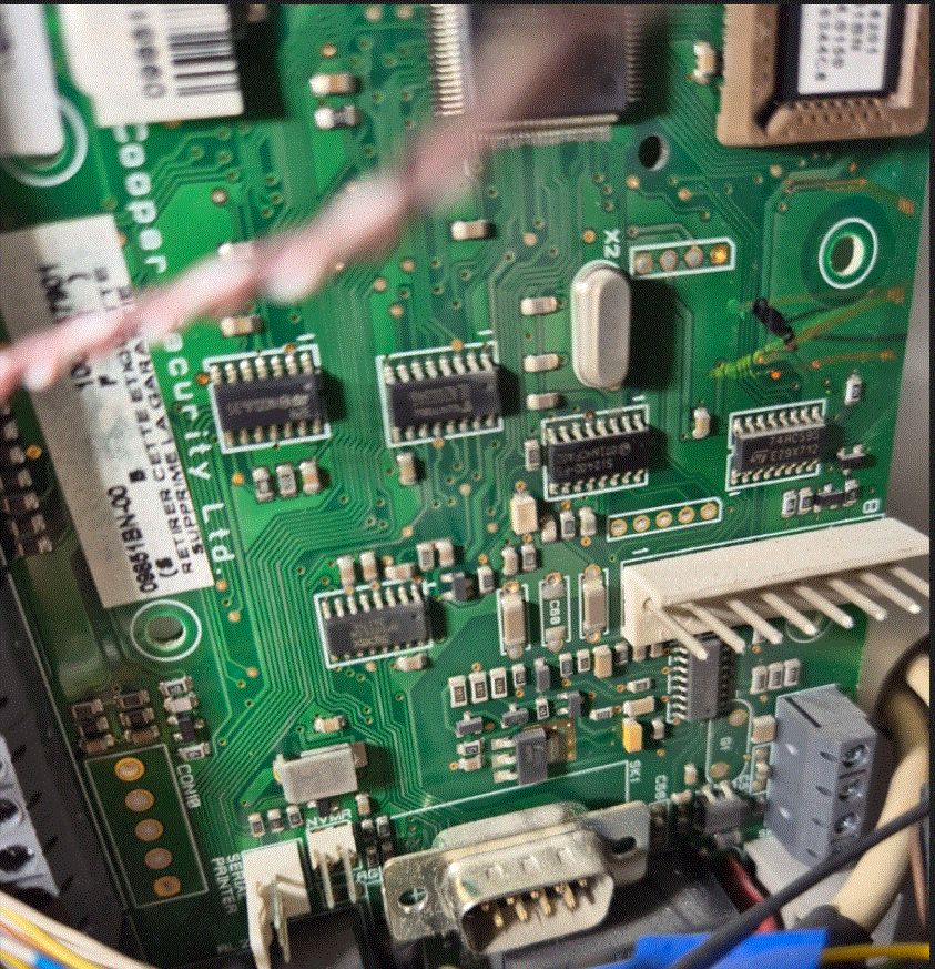

Liebe Leute,
habe eine Scantronic Alarmanlage, welche fast ident mit der ABUS Terxon MX ist. Oder auch nicht, wie beim NVM Reset. Problem: Akku war schwach, rotes Led leuchtete am Bedienerteil. Ich kaufte den Ultracell Akku. Die Anlage ist immer am 230V angeschlossen gewesen. Als ich den Errichtercode 7890 eingab (der sonst immer funktionierte), bekam ich die Meldung Code ungültig, Reset notwendig, ich probierte dann noch 07890, vergeblich. Ich legte die 230V über den Sicherungskasten still, öffnete dann die Zentrale , den Alarm konnte ich problemlos mit meinem Code - musste ich 2 x eingeben - deaktivieren, und tauschte den Akku. Neue Meldung war natürlich: Reset notwendig, Sabotage Deckel. Ich habe den Tipp bekommen, dass man in diesem Fall die Kontakte NVM Reset auf der Platine kurzschließen muss, näheres auf Seite 91 des Errichtermanuals für Terxon MX. Ich habe dann mit der Lupe auf der Platine einen Teil mit Beschriftung NVMR gefunden, der auch zwei Stifte hat. Ich habe an die KI von whatsapp ein Platinenfoto mit der Frage gerichtet, ob ich die beiden Stifte verbinden soll um den Werksreset zu machen. Die Antwort war, das würde nur Zeit und Datum resetten, der Werksreset ist bei der Scantronic "noch fieser versteckt als bei ABUS". Bei Scantronic hieße der Werksreset NVM KILL oder ist gar nicht beschriftet. Ich solle nach zwei Lötpads suchen welche in verschiedenen Bereichen möglich sein können. "Die Pads sind ca. 2x2 mm groß, blank, ohne Stifte. Manchmal steht winzig RST daneben". Beunruhigender ist die Information, dass bei einem erfolgreichen Reset der Scantronic, im Gegensatz zur TERXON,dann sämtliche Daten gelöscht sind! Mich wundert das, denn die beiden Errichtermanuals sind ident, allerdings fehlt im Scantronic Errichtermanual die Seite 91, auf der bei der TERXON das Procedere für "Programmier- und Benutzercode wurden vergessen“ mit dem Hinweis " Die Programmierung außer Datum/Zeit bleibt erhalten“ beschrieben ist.
Ich habe dann bei geöffneter Zentrale meinen persönlichen Code mit Häkchen eingegeben und plötzlich tauchte die Meldung Option mit Fragezeichen auf. Die KI hat mir die Anleitung gegeben: "Drück 8, bei manchen Scantronic Versionen kommt MASTER RESET?", ist aber bei mir nicht gekommen.
Bei geschlossenem Deckel kommt bei Eingabe des Mastercodes oder dem persönlichen Code wieder: Code ungültig. Reset notwendig Sabotage Deckel. Der Persönliche Code funktioniert allerdings beim löschen eines Alarms (wenn ich z.B. den Deckel der Zentrale öffne).
Was tun? Welche Möglichkeiten habe ich um den Verlust der gesamten Programmierung zu verlieren? Abgesehen davon, dass ich die richtigen Lötpads finden müsste. (Was mir aufgefallen ist, ist, dass die Beantwortung meiner diversen Fragen von der whatsapp KI wesentlich besser, präziser war, als bei Perplexity). Es gibt in meinem Umkreis seit 10 Jahren keinen Techniker mehr, der sich mit der Scantronic wirklich auskennt.
