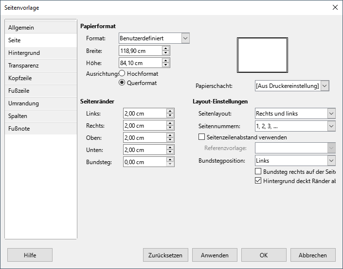

für ne Poster-Session wollt ich grad ein Poster im Format A0 erstellen und musste feststellen das Libre Office write V25.2.7.2 unter Format-> Seitenvorlage-> Seite so an 30 Papierformate wie A4, A3 kennt aber keine großen wie A2 ... A0.
Ich mein, das sollte kein großes Problem sein, zur Not nimmt man halt A3 und denkt sich das groß, aber da das dann an eine Druckerei/Printshop gehen soll wär mir von Anfang an die Sicherheit der passenden Druckvorlage wichtig.

Hm, in der Tat! LibreOffice Draw kann auch A0.
Wenn es wirklich LO Writer sein muss als Workaround: Format -> "Benutzerdefiniert" und dann die A0-Maße eintragen
Evtl. auch mal ein "richtiges" DTP-Programm ausprobieren, wie Scribus. Das kann dann auch Beschnittränder und beherrscht die im Druckereiberich üblichen Farbräume.
Ju getan, ist jetzt aber fall back. Wenn schon am Format "handgefeilt" muss, dann befürchte ich noch weiteren "Ungemach" im Layout.

Hmm. Mein ur-uraltes LibreOffice 4.3.3.2 kann auch A0 von Haus aus. Siehe Screenshot.
Kann es sein, daß das Limit gar nicht LO, sondern der Drucker setzt?
PS: scheint wohl so zu sein. Ein relativ neues LibreOffice 7.4.7 (die Version, die mit Debian 12 kommt) kann als größtes nur das Format, das der Cups-Drucker "offiziell" kann. Das ist bei mir Letter. Der Drucker ist ein HP Laserjet 4050.
Libreoffice schaut auch nach dem Standardformaten für das gewählte Land in $LC_PAPER
LC_PAPER=en_US.UTF-8 libreoffice --writer
-> Writer startet mit Letter statt A4 (Nur wenn es noch nicht läuft, und nur ein neues Fenster geöffnet wird)
Aber ob es auch die /etc/paperspecs auswertet, konnte ich nicht rausfinden.
Vermute aber nicht, denn da wären zumindest auch die Größen bis A0 drinnen

Kann es sein, daß das Limit gar nicht LO, sondern der Drucker setzt? PS: scheint wohl so zu sein. Ein relativ neues LibreOffice 7.4.7 (die Version, die mit Debian 12 kommt) kann als größtes nur das Format, das der Cups-Drucker "offiziell" kann. Das ist bei mir Letter. Der Drucker ist ein HP Laserjet 4050.
Da ist auch eine Vermutung des TO, die Tipps mit nachschauen in /etc sind bei mir nicht anwendbar da Windows-maschine. "Hier" hängt ein normales Office-Multifunktionsgerät (Drucker, Scanner, Kopierer) dran, der keine Blätter größer A4 im Schacht hat (deshalb ist A3 im Angebot schon "großzügig" ;-) )
