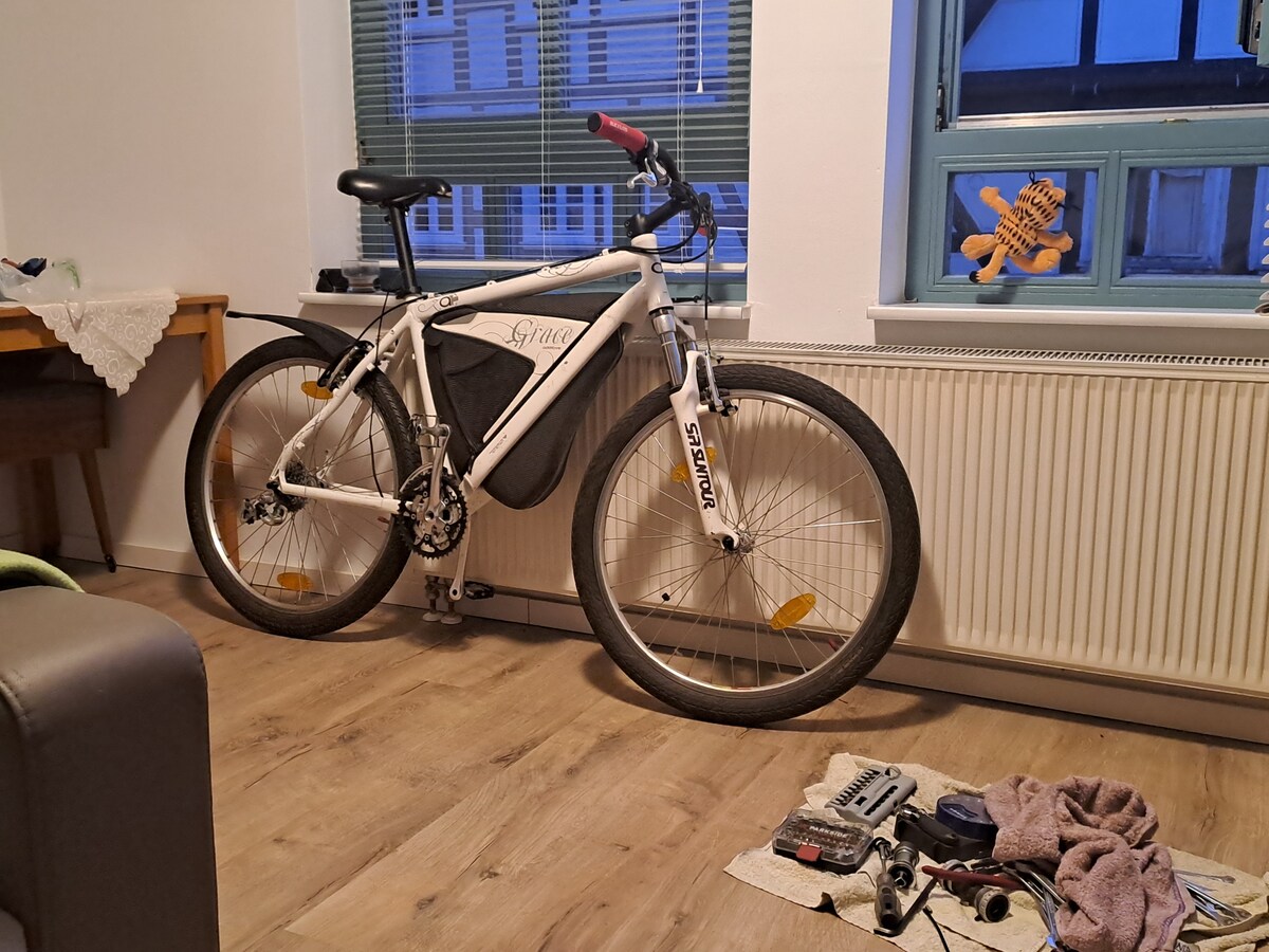

baue mir gerade ein neues Fahrrad auf und will dafür selbstverständlich
weiterhin meine Shimano XT M739 Ausstattung verwenden, 30 Jahre und Null
an Präzision verloren, immernoch kein Spiel.

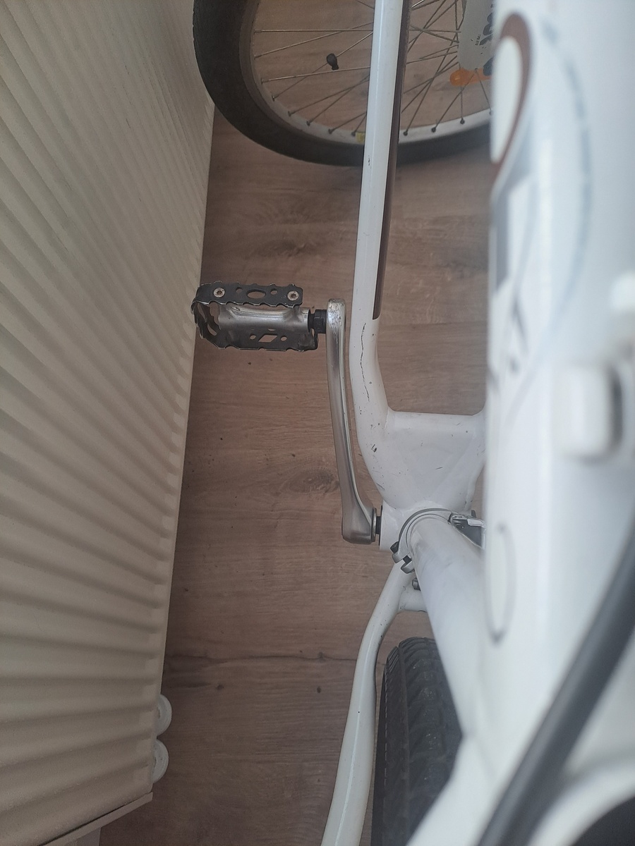

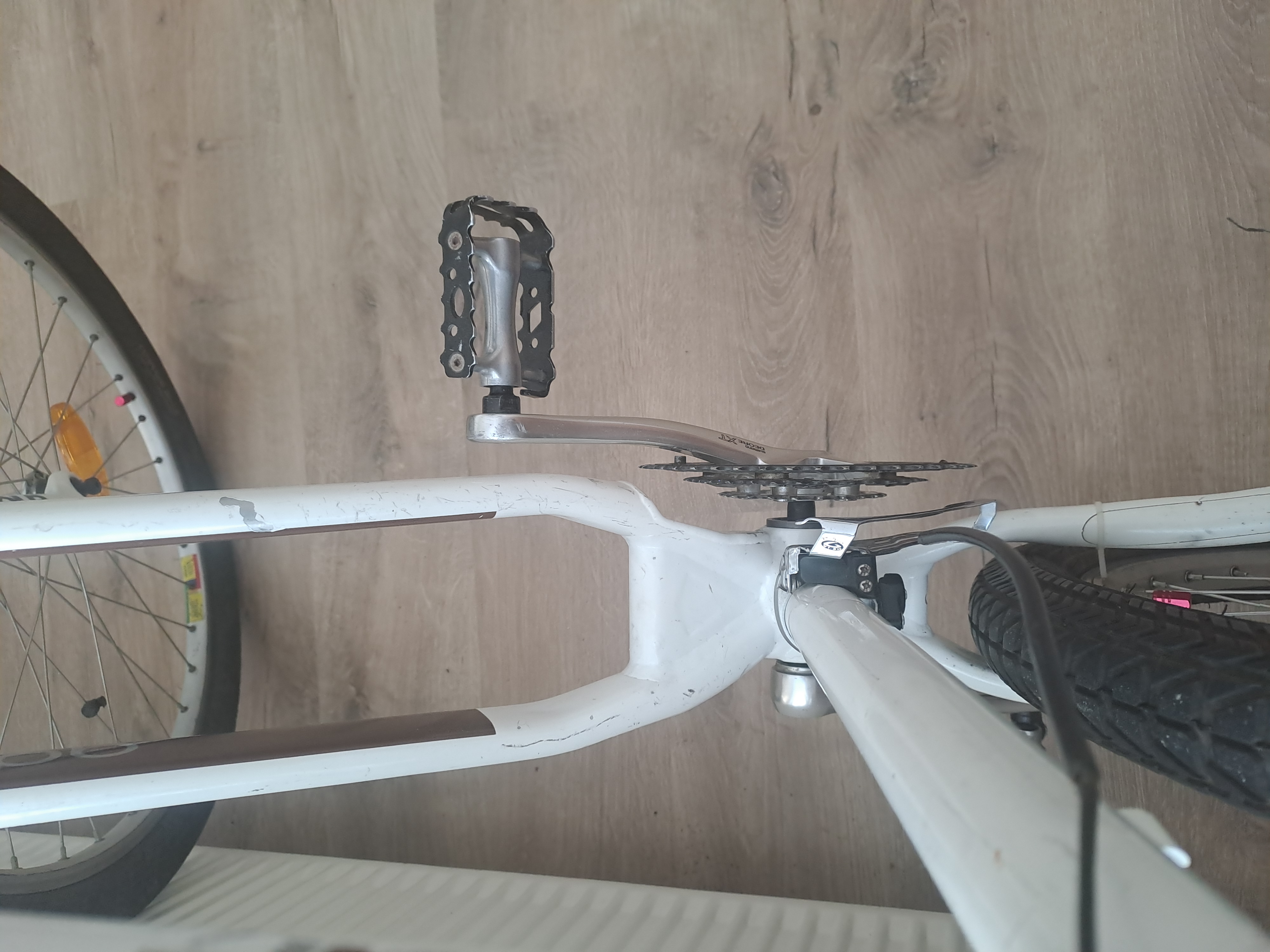

Leider hab ich ein Problem mit dem neuen Rahmen und dem Innenlager, mit
meinem vorherigen 68x107mm ist die Kurbel links am "Bauch" von Grace
angeschlagen, hab ein 127er bestellt und jetzt ist zwar links 4mm
Abstand, dafür Rechts 20mm.
Das Innenlager ist Kante an Kante bis zum Anschlag eingedreht, da geht
nichts mehr.
Erster Gedanke ist ein Innenlager ohne Bund/Kragen (oder wie das heißt),
so dass ich es einfach rechts weiter eindrehen kann. Direkt überall
gesucht und nur ein solches gefunden, allerdings eins aus Titan von
Raceface, gebraucht 80€.
Zweiter Gedanke Kragen entfernen, gleich verworfen, weil in dem Bereich
kein Gewinde ist.
Hat jemand eine Idee wie ich das Problem lösen kann?

von Wilson W. (wilson)
Mit einem schmaleren Innenlager bzw. einer kürzerer Achse schlägt doch
die Kurbel links wieder an den Rahmen, das Problem habe ich nicht nur
deutlich beschrieben, man sieht es auf den Fotos.
Und Werbung für irgendwelche Marken ist an der Stelle garnicht bis
überhaupt nicht hilfreich.

Du siehst aber schon, dass das ein Rahmen mit etwas spezieller, sehr
ausladender Geometrie ist? Da wird der Hersteller wohl eine bestimmte
Kurbel spezifiziert haben, auf dem dritten Bild ist ja auch noch das
alte Hollowtech-Lager zu erkennen. Wenn ich das nun alles ersetzen will,
weil ich komischen alten 8x-Kram fahren will, dann muss ich eben wissen,
was ich tue, sonst stimmt alles nicht mehr: Kettenlinie, Q-Faktor, etc.
Wenn ich, aus welchem Grund auch immer, was ganz Bestimmtes haben will,
dann kann eine etwas stärker gekröpfte Kurbel die entscheidenden
Millimeter bringen. Ist natürlich teuer und nichts für Puristen, aber
wenn die Kurbellängen identisch sind, kann man verschiedene Hersteller
problemlos mischen, erst recht bei Vierkantlagern.

von J. T. (chaoskind)
F. schrieb:
> auf dem dritten Bild ist ja auch noch das alte Hollowtech-Lager zu
> erkennen.
Ich meine da eher ne ganz normale BSA-Lagerschale zu sehen, aber das ist
bei dem Bild nicht richtig zu erkennen. Die Kurbelgarnitur sieht mir "zu
alt" aus für Hollowtec.
@TO Hollowtech bzw HollowtechII wäre ein guter Hinweis, wenn du bereit
wärst, in neuere Teile zu investieren. Da kann man zur Not mit Spacern
die gesamte Kurbelgarnitur ein paar Millimeter seitlich versetzen. Ob
mans auch "darf, weiß ich ehrlich gesagt nicht, gehen tut es.

Ich habe Grace nochmal auf den Kopf gestellt und alles nochmal an
mehreren Punkten vermessen und das Ergebnis ist, dass das Bucklos
Innenlager stark nach rechts versetzt ist. Meine Inkompetenz liegt hier
darin, dass ich mich einfach nie mit Innenlagern auseinander gesetzt
habe und einfach sicherheitshalber gleich ein 127er bestellt, ohne zu
checken, dass es für Fatbikes und E-Bike Umbauten gedacht ist.
Aber dennoch braucht Grace ein Innenlager, dass die Achse rechts/links
50/50 verteilt, ein bisschen speziell ist es schon.
Der Fehler lag also bei mir. Danke an alle die geholfen haben das
herauszufinden und ganz viele böse Worte für die, die meine Grace
beleidigt haben (nicht wirklich, ich würde mich halt schämen, aber
manche Leute leben mit Fassade und lassen sich im Internet anonym aus).
Wenn jemand interessiert ist, teile ich gerne mehr Fotos.
Hier noch ein Foto von den Lagern, wie man siehst man beim Bukhlos
erstmal keinen signifikantem Unterschied zwischen rechts und links, aber
eingebaut zeigt es sich mehr als deutlich.

Wilson W. schrieb:
> wie man siehst man beim Bukhlos erstmal keinen signifikantem Unterschied
dafür ein gewaltiger Längenunterschied, der förmlich ins Auge springt.
Ist dein Tretlagerrohr evtl so breit, dass die Lagerschalen das
Lagergehäuse gar nicht richtig zu greifen kriegen, und es "hin und
herschlackert"? Ich würd schätzen, bei 99% der Rahmen, in die ich
Tretlager geschmissen hab, ergab ein symetrisches Tretlager auch einen
symetrischen Kurbelsatz...

Schau mal auf das Handtuch, das auf dem Boden liegt. Da liegt zwischen
dem ganzen Werkzeug ein Hollowtech-Lager. Ich vermute mal stark, dass
das in dem Rahmen eingebaut war. Nun könnte man sich eine passende
Kurbelgarnitur mit 110mm Lochkreis kaufen, wenn man unbedingt die alten
Kettenblätter weiterverwenden will, oder man verwendet eben direkt eine
passende moderne Kurbel.
Alte Komponenten zu verwenden ist nicht verkehrt, aber moderne sind
einfach besser und würden Einiges hier auch leichter machen. 1x11 gibt's
zum Beispie für relativ kleines Geld und vereinfacht den Aufbau.

Nö, braucht es nicht. Schau dir mal deine Kettenblattgarnitur an und
überlege, wo die auf der Achse sitzt. Und dann schau in den vorhin von
mir verlinkten Katalog von Neco, die auch heute immer noch Vierkantlager
in allen möglichen Varianten produzieren, mitsamt detaillierter Angaben
zu Abmessungen und Achslängen. Du kannst natürlich auch Produkte anderer
Firmen nehmen, aber Vierkant ist (leider) mittlerweile relativ speziell.
Mit diesen Angaben kannst du dann schauen, welche Achslänge du brauchst
und das dann bestellen.
Kein Konstrukteur, der irgendwas versteht, wird ohne Not einen Rahmen
bauen, der wahnsinnig seltene Komponenten erfordert, die sind nämlich
auch sehr teuer bei gleichzeitig überschaubarer Leistung. Der Rahmen
wird also unter Garantie für irgendeine etablierte Standardabmessung
ausgelegt sein.
Genau solche Lager kenne ich unter dem Begriff "Patronenlager". Gezeigt
wird rechts unten im Foto auch noch das passende Werkzeug, um diese zu
montieren. Solche habe ich schon mehrfach ausgewechselt, sofern sich die
Verschraubung öffnen ließ.
Innenlager sind etwas anderes und z.B. auf dieser Seite gut zu erkennen:
https://www.bike-components.de/blog/verstehen/bc-ratgeber-das-passende-innenlager-fuer-dein-bike-finden/
Mein Tipp wäre, in der Kleinstadt das ansässige Fahrradgeschäft zu
besuchen, um dort den "resident-Zweirad-Mechanikermeister" zu befragen,
der müßte was passendes aus seinem Katalog heraus suchen können. Solch
ein Geschäft hatte ich mal in Reichweite und der Herr konnte innerhalb
weniger Minuten immer die passenden Teile für meine Alt-Fahrräder heraus
suchen.

Ich denke es gab schon einige Hinweise in die richtige Richtung.
Patronenlager und Vierkantaufnahme.
Es gab auch mal Innenlager, welcher keinen Bund hatten. Da muss man dann
nur auf die Achslänge schauen und man kann das dann einfach so
hineinschrauben wie es passt. Da könnte man, wenn man kein passendes
findet auch eventuell mit einem Patronenlager machen: Den Bund
abschleifen und Lager einkleben. Geht aber natürlich nur, wenn die
Lagerschalen auch nicht das Kugellager einklemmen wenn es stark
angezogen wird.
Hab mir noch ein 122er Lager gekauft, dessen Achse links 5mm länger ist,
aber das hat auch nicht funktioniert und dann ist mir eingefallen, dass
ich im Keller noch ein altes Specialized in Einzelteilen habe, die
Kurbeln davon (Shimano FC-TX 70/71) sind zwar eher Alivio Niveau, wenn
überhaupt, die Kettenblätter sind Punktgeschweißt und es sind je zwei
Zähne weniger, aber dafür sind sie ausfallend und mit denen passt alles
perfekt. Hatte hinten auch eine neue Felge eingespeicht, die morgen noch
nachspannen und feinjustieren und dann erstmal heizen :D
Danke euch allen!

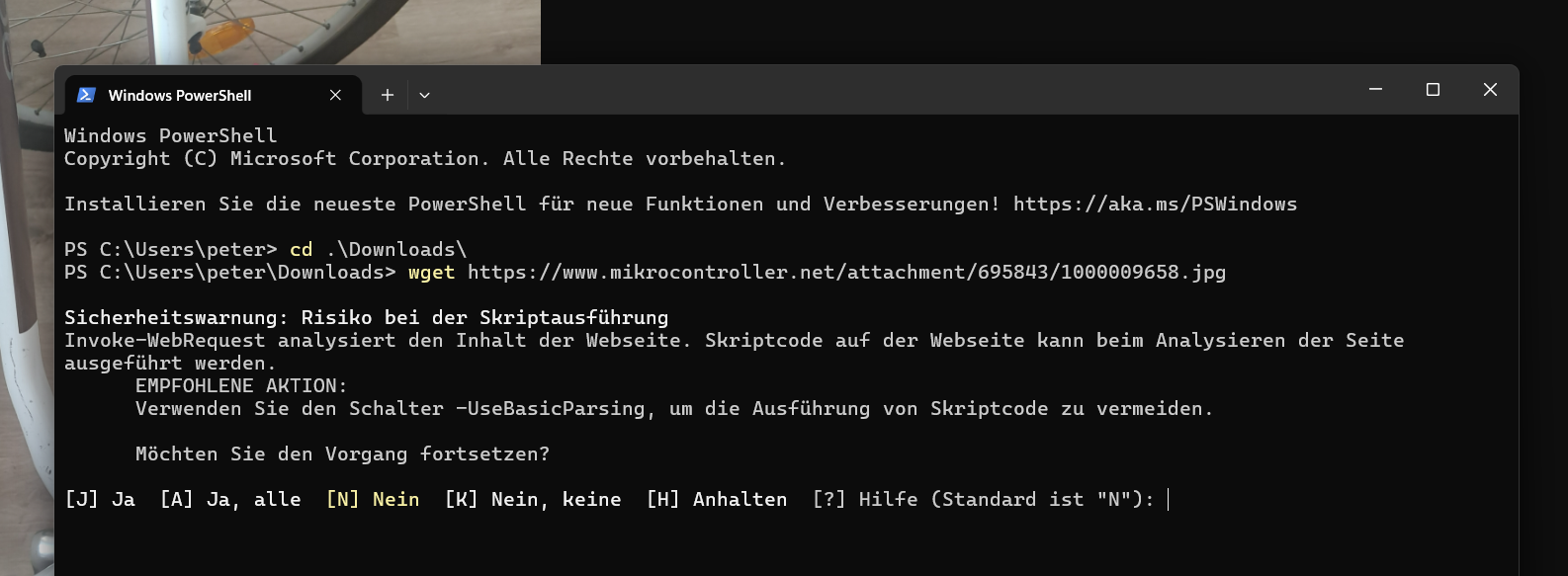

von Peter C. (peter_c49)
Hallo Willson,
an deinem ersten Bild ist etwas faul, es ist ca 2.2MB grösser als die
anderen  und lösst eine script aktion aus!!!
ich habe es mit wget geladen und tatsächlich, dass ist eine art script
was etwas auf der machine machen möchte.
von Harald K. (kirnbichler)
Ist nicht vielleicht an Deinem Computer was faul? Mindestens die
Ausrufezeichentaste prellt; ich würde mir Sorgen machen.
(Und daß das Bild größer ist, liegt daran, daß bei dem das Häkchen
"automatisch verkleinern" nicht gesetzt wurde, als es hier hochgeladen
wurde).
Die Forensoftware entfernt in diesem Fall auch die Exif-Daten aus dem
Bild.
von Michael X. (Firma: vyuxc) (der-michl)
Deine Shimano XT hat noch 45mm Kettenlinie und schmalen Q-Faktor während
der Rahmen wahrscheinlich auf Mono-KB ausgelegt ist.
Ich fürchte das wird nix
