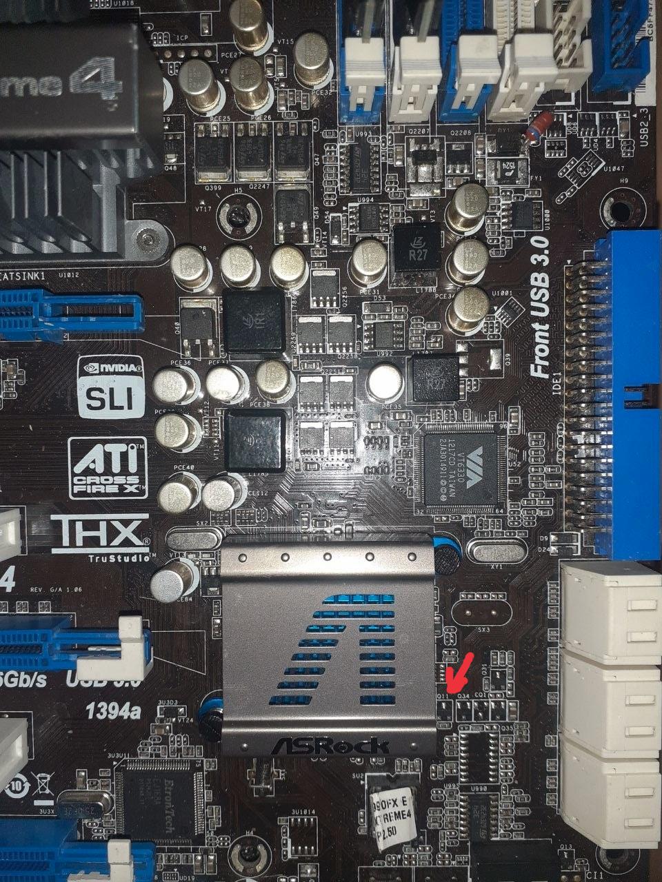

Folgendes konnte ich am Asrock 990FX Extreme4 Mainboard messen.
Am Q11, ein NPN-Transistor MMBT3904, (roter Pfeil) kann ich am Kollektor (geht direkt zum "PS_ON" Pin) folgendes messen: Netzteil Standby 0,47V , Netzteil An 0,52V. An der Basis vom Q11 kann ich im Standby 0,23V und bei Netzteil AN 0,73V messen. Der Emitter von Q11 liegt an Masse. Der Kollektor von Q11 ist mit einem 1kOhm Widerstand an +5V gelegt. Die +5V sind am 1kOhm Widerstand immer vorhanden.
Irgendetwas legt PS_ON auf Masse.
Was könnte das sein ?
(Und Nein, das ATX Netzteil ist in Ordnung, das Mainboard wurde mit 2 funktionierenden Netzteilen getestet.)
Demnach müsste das Netzteil immer ON sein, denn am Kollektor von Q11 müssten ca. 5V anliegen wenn das NT OFF ist. Bei deinen angegebenen Werten sieht es so aus als ob Q11 immer schaltet. Die ca. 0,5V am Kollektor sind allerdings etwas zu viel wenn Q11 regulär durchschaltet.
Ich würde Q11 mal rausnehmen, dann muss PS_ON 5V haben.
An einer Seite, die andere müsste ja immer bei ca. 0,5V liegen, so wie du schreibst.
Evtl. ein defekter Q11.

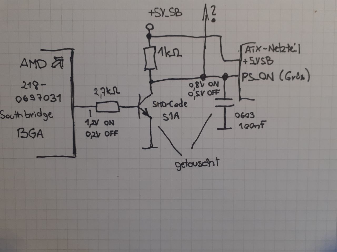

Die Schaltung muss nach deiner Beschreibung so aussehen:
https://www.mikrocontroller.net/attachment/696047/PS-ON.jpg
Du misst am Kollektor immer ca. 0,5V, egal ob an oder aus. Daher kann die Ursache nur Q11 sein, oder der Kondensator. Nicht auszuschließen ist eine Verunreinigung durch Lötzinnspritzer etc., aber eher unwahrscheinlich.
Ob der Widerstand 5V zum Kollektor tatsächlich 1k hat ist nicht sicher. Wenn da irgendwo ein niederohmiger Durchgang gegen GND vorliegt misst du quasi parallel zur 5V Standbyspannung.
Vielleicht misst du aber auch generell irgendwie falsch.
OP #8043886
Die Schaltung ist schon richtig, der Basisvorwiderstand ist 2,7kOhm und geht direkt zum Chip unter dem Asrock Kühlköroer. Der Q11 hat zwischen Kollektor und Emitter einen Leckwiderstand von ca. 100kOhm je nach Messung.
Der Kollektor von Q11 ist bereits abgelötet, nur zieht trotzdem etwas PS_ON runter auf ca. 0,5V. Es muss ein zweiter Openkollektorausgang parallel geschaltet sein der anscheinend nicht defekt ist. Mit etwas tricksen lässt sich jetzt PS_ON auf ca. 1,8V schalten, das Netzteil geht so aus, kein Lüfter dreht sich dann mehr.
Q11 (SMD-Code S1A) muss getauscht werden, der 0603 Kondensator evtl. überprüft/getauscht werden.

Arschrock. Man könnte vorsichtig(!) probieren, etwas Strom in den PS_ON des Mainboards einzuspeisen und mit einer guten Wärmebildkamera schauen, ob irgend etwas warm wird. Wenn es weder der Transistor, noch der Keramik-Kondensator ist...
Ansonsten, wenn sich das Board an der Basis des Schalttransistors noch wie erwartet verhält: Transistor ausbauen, die Schaltung auf einem kleinen Stück Lochraster nachbauen und diese Schaltung an die Basis-Leitung des Mainboards und direkt an den PS_ON des Netzteils anschließen.

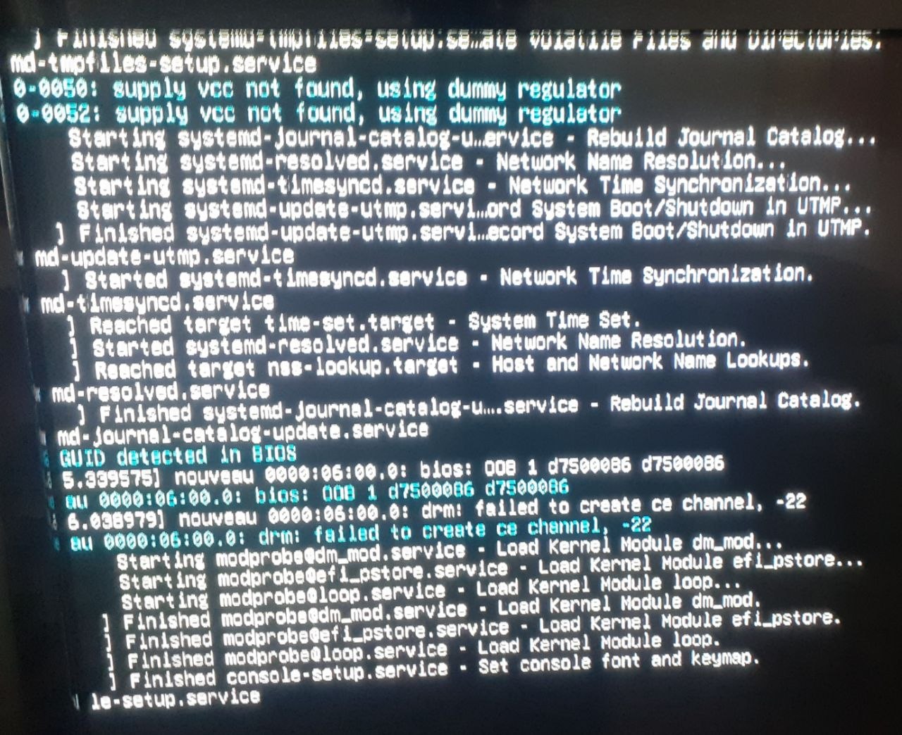

Bin schon etwas weiter. Der Q11 und der 100nF wurden ausgetauscht. Kaum eine Änderung, es sind ca. 0,48V wenn im Betriebssystem (Linux Mint) Shutdown geklickt wurde und im eingeschalteten Modus ca. 0,8V (rippelt so zwischen 0,77V und 0,86V).
Wenn ich eingeschalteten Modus (BS hochgefahren) Basis und Emitter von Q11 kurzschließe schaltet das Netzteil komplett ab und an PS_ON liegen 1,6V - 2,1V (rippelt).
Ich bin der Meinung das vom BIOS-Chip mit der Uhr (CR2032) noch eine Leitung zu PS_ON geht, evtl. über einen zweiten Transistor. Man kann das Mainboard nämlich per Timer im BIOS hochfahren lassen.
Dann wäre noch die durchgebrannte Spule (ersetzt) zu den +12V vom 1394-Port, da sieht man keine verbrannten Reste mehr.
In Linux Mint sieht man nur die blau hinterlegten Meldungen zu VCC Supply.
OP #8044480
Da Q11 und der 100nF Kondensator getauscht wurden müsste noch ein zweiter Transistor PS_ON auf Masse ziehen. Bis jetzt kein Bauteil dazu auf dem Mainboard gefunden. Die Meldung zu VCC Supply in Linux Mint ist normal wird auch bei einem Notebook angezeigt.

OP #8067987
Das Mainboard läuft seit Wochen wieder.
Folgendes war Defekt: An einem SMD-IC wurde 2 Pins verbogen die je nach Biegung des Boards einen Kurzschluss erzeugt haben, zusätzlich ist ein SMD-Kondensator abgerissen worden.
Ein weiteres Problem war das die Blechhaltelaschen des Kühlkörpers neben der CPU reihenweise abfallen und Kurzschlüsse erzeugen (siehe Blechteil auf dem Notebookdeckel). Deshalb ist eine Spule für den 1394-Ausgang schon durchgebrannt.
Die losen Blechhaltelaschen wurden alle von mir entfernt und der Kühlkörper mit Silikon und Alustreifen gesichert.
