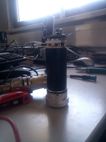

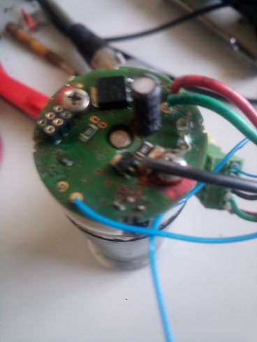

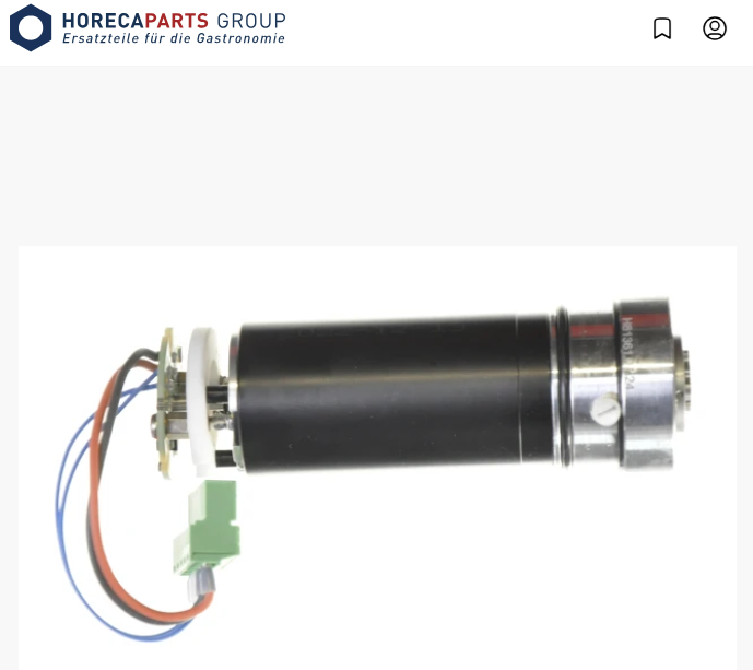

Dönermesser geht nicht mehr - ich soll es reparieren. Ist wohl Wasser reingekommen, läuft krägtig an, Leistung bricht dann aber relativ schnell ein
Frage: Was ist das für ein Motor? Zweipolig mit ein bisschen Elektronik für den Hall-Schalter?
Wenn ich an die zwei Pole DC-Spannung anlege, dreht er leicht kommt aber nicht auf Touren. Meine Diagnose: Motor selbst defekt => wegschmeißen und neu kaufen (>600€). Vertretbar?
Danke für eure Meinung.

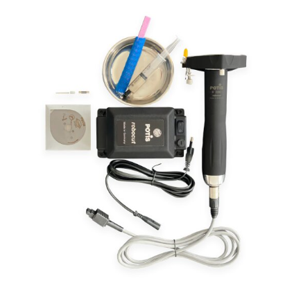

Kennst du von "Der Gerät" einen Hersteller oder Typenbezeichnung? Hast du ein Handbuch von "Der Gerät"?
Hat "Der Gerät" ein externes Netzteil oder Akkus?
Mach bitte gute Fotos von "Der Gerät".
  • wenn die Bauteilbezeichnungen lesbar sind ist das Foto gut.
Welche Messgeräte hast du zur Verfügung?
OP #8043904

https://www.balde-shop.de/POTIS-Robocut-H7000-elektrischer-Doenermesser-Gyrosmesser-Kebabmesser-Doenerschneider

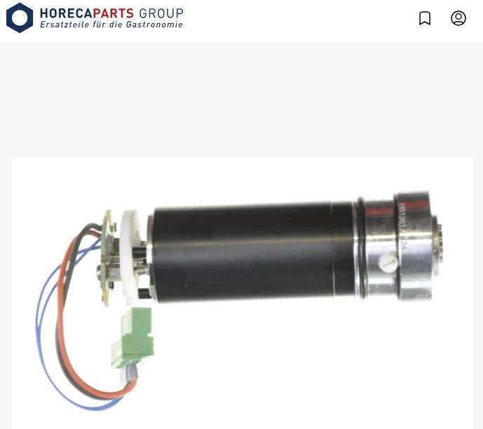

#8043914

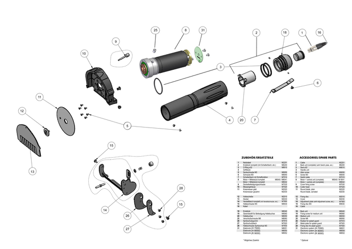

Nach ein wenig raten:
Die Lötstellen sehen schon aus als hätten sie mal Feuchtigkeit gesehen. Die Vias evtl. auch. Die Mehrzahl der Bauteile ist auf der Platinenseite die man nicht sieht. Chance auf DC Motor ist hoch.
Der währe vermutlich auch reparabel. Wenn es dir in der Elektronik aber Vias weggefressen hat macht das meist keinen Spass mehr.
Potis hat aber anscheinend auch alle Teile als Ersatzteil.
https://m.potis.com/assets/images/-UTQ3ZSLPISj1JU1rXTdud7UI2lSvPURCBB1wgiEWhzgQ17woib6PLZ,JfiA+AeDQlapY3hbOpMfGwCixj89Izm1mokhff7kl/Zeichnung-Messer-Robocut-H7000-H8000-R9000.jpg
Danke. Jetzt wissen wir wer der Hersteller ist und welches "Der Gerät" du hast.
Jetzt mach bitte Fotos von dem kaputten "Der Gerät" und den Daten des Netzteils.
Auf deinen künstlerisch wertvollen Fotografien sieht es im Morgennebel so aus, als ob da ein anderer Stecker dran gebastelt wurde.
Miss mal bitte die Spannung des Netzteils und am Motor während des Betriebs und ob die einbrechen.
