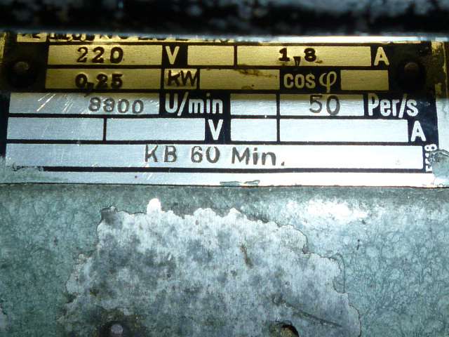

Es geht um einen steinalten Kompressor, sicher über 75 Jahre alt: 220 V-1,8 A -0,25 KW-8800 Umin. Jetzt sehen zwar Kohlen ganz einfach aus sind es aber nicht. Weiß jeder aus leidvoller Erfahrung wenn er mal wo zu harte Kohlen eingebaut hat. Jetzt dachte ich mir eigentlich ist doch die Wattzahl maß-geblich und eventuell noch die Drehzahl, also 8800 Umin.Weiß wer was ?
Kann ich neue Motorkohlen auch nach Watt bemessen ?
Nein. (Ausser mittelbar im speziellen Zusammenhang des Einzelfalls.)

Danke für's mitdenken. Es gibt passende Kohlen (10x5x20) für diverse Trenn-schleifer aber ich glaube die sind zu hart. Dann gibt es welche für 12 Volt-Auto-Lichtmaschinen, da kann ich mir vorstellen dass die zu weich sind, mir wegschmelzen und den Kollektor verschmieren. Deshalb meine Frage nach der Wattzahl. Hm ! Ich hab's ja nicht eilig mit der Reparatur, gut Ding braucht Weile.

Wie bitte? Schmelzen und verschmieren? Nimm weiche Kohlen. Hin und wieder auf Verschleiss kontrollieren.
Das wichtigste an den Kohlen ist die Bauart und ob sie überhaupt in den Halter passen. Sonst ist sehr viel Feilarbeit angesagt.
Also keine aus Bronzekohlen. Die hier haben 11 in 10x5x20 aus Graphit mit und ohne Feder. Die wissen bestimmt, ob die Mischung geeignet ist: https://www.ekk-anlagentechnik.de/shop/shop-fuer-kleinkohlen?p=1&o=2&n=12&f=59%7C37%7C173 Die haben 7 aus Graphit: https://www.shop-traub.de/motorzubehor/kleinkohlen?kleinkohlen_axial=925&kleinkohlen_material=3219&kleinkohlen_radial=890&kleinkohlen_tangential=884

Stimmt genau, das Originalmaß ist 4,8x9,7 mm, aber das kriege ich hin mit Schleifpapier. Feilen traue ich mich nicht.

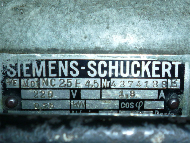

Im Original sind da Porzelanperlen drauf, echt.
Bitte schön, mit Perlen: https://www.ekk-anlagentechnik.de/shop/detail/index/sArticle/2985

Moin, das Teil ist ja ein kleines Gleichstrom-Maschinchen. Bei Motoren dieser Art habe ich / haben wir vor Jahrzehnten die KLohlebürsten-Sorte EG34d eingesetzt. Das ist eine rel. weiche Kohle, die nicht so abrasiv auf den Kollektor wirkt und die auch nicht dazu neigt, an der Kontaktfäche Kupferinseln zu bilden. Make what you want.....
Moin, ja, pardon, hab's auf dem zweiten Bild nicht gesehen. Wird also eine Reihenschlussmaschine sein. Tipp für die Kohlen bleibt.

Ich glaub's nicht !!! Das könnten wirklich die exakt gleichen sein. Muß morgen nachschauen. Vielen Dank jedenfalls.

Das ist das Schöne an mikrocontroller, Leute mit Erfahrung, das tut gut. Ich hab's begriffen, lieber zu weich als zu hart, muß einfach öfters kontrollieren, am besten mit der Lupe.
